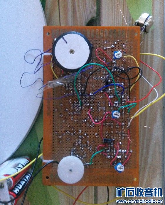

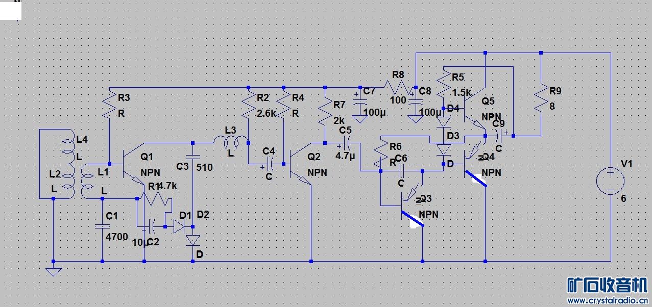

发表于 2016-6-4 20:04:42 | 显示全部楼层 |阅读模式
还是现代的管子给力,噪声几乎听不到!声音很好听!!
电路
电路
发表于 2016-6-4 20:25:30 | 显示全部楼层
楼主用了什么现代的管子,你你你,没舍得给大家看,把板子反过来,来个现代管子的特写。
 楼主| 发表于 2016-6-4 20:53:28 | 显示全部楼层
末级画错了,是8550和8050其它的都是9014!末级6MA!一次向前是。1.1MA    来复级  0.8MA!
发表于 2016-6-4 22:13:25 | 显示全部楼层
看电路图不错,得上点照片看看呗。

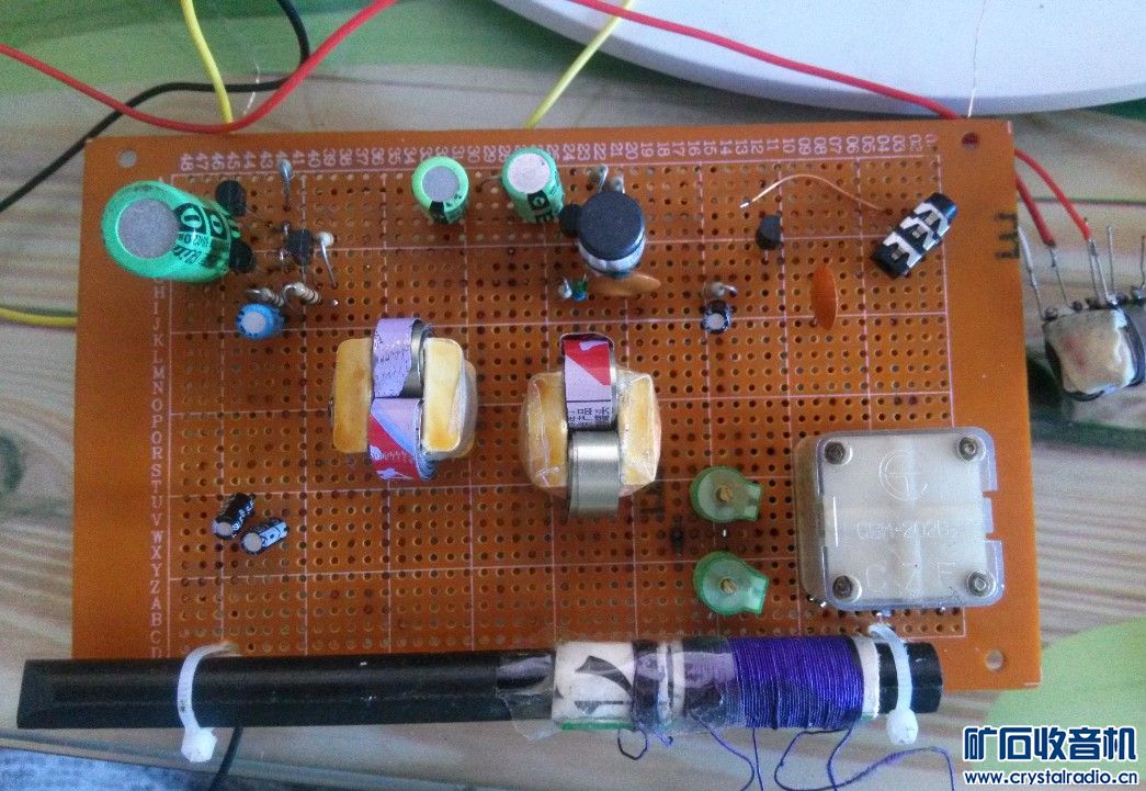

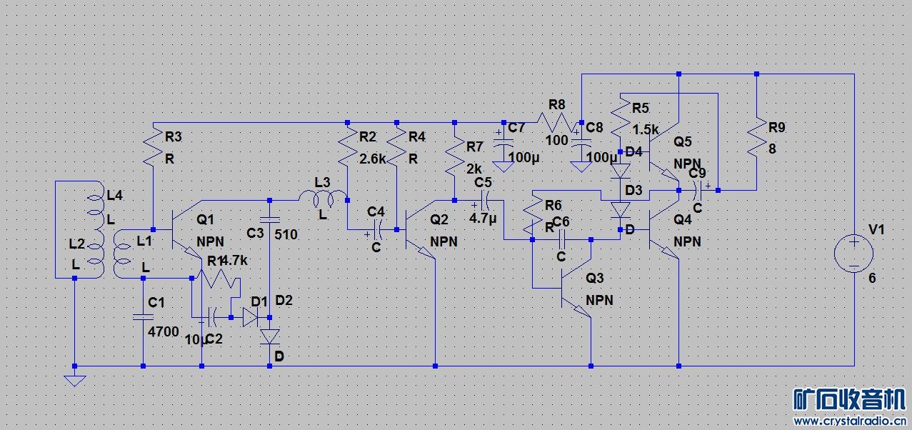

 楼主| 发表于 2016-6-5 17:19:15 | 显示全部楼层
独坐宇宙的老叟 发表于 2016-6-4 22:13
看电路图不错,得上点照片看看呗。
变压器是后加上的想试验下前两管,用变压器的效果!!效果很伤心啊!
修改后的电路
修改后的电路
前面
前面
后面
后面

 楼主| 发表于 2016-6-6 11:32:16 | 显示全部楼层
jiachangchun 发表于 2016-6-6 04:38
L2怎么是短路的
晕!还真是可变被谁吃了?

发表于 2016-6-6 22:07:17 | 显示全部楼层
音量电位器没看见。
 楼主| 发表于 2016-6-6 22:23:15 | 显示全部楼层
金杯磁棒 发表于 2016-6-6 22:07
音量电位器没看见。
是啊,是啊!忘画了!这可扎整!
