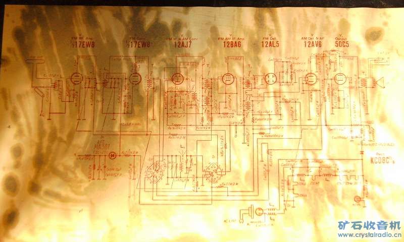

松下的串丝机上的线路图(FM-AM)
发表于 2009-10-11 20:17:11 | 显示全部楼层 |阅读模式
松下的串丝机上的线路图(FM-AM)
相关帖子
 楼主| 发表于 2009-10-11 20:17:46 | 显示全部楼层
前面板开关三档。当中有一档是带AFC的。
 楼主| 发表于 2009-10-11 20:19:47 | 显示全部楼层
高放部分的细图
发表于 2009-10-11 20:29:01 | 显示全部楼层
还是看不清

谢谢版主,我有大图的。基本能看清细节。11.4M。。我刚认识胆机,图目前可能画不出来。

个人认为:串絲机是指不用电源变压器、灯絲采用串连方式、一可省钱、二可减小机子的体积。4、5拾年代很流行。
发表于 2009-10-12 11:23:16 | 显示全部楼层
四十年前玩过一台串絲机USA的,12SA7+12SK7+12SQ7+50L6+35伏的整流管(忘记型号),所有胆管灯丝串联电压为110伏.电流相同,再接上原配的50瓦大电阻就可用在220伏电源,经常被此机电击,楼主图中所有胆管灯丝串联为110伏,晶体二极管整流,适合美日电压标准,

灯丝电压够怪的~~~
发表于 2009-10-12 18:12:04 | 显示全部楼层
FM各级功能
大致如下:
双三极管17EW8: FM高放 2级 前级是栅极接地放大,后即是阴极接地的 加了中和
3极5极管12AJ7:变频 其中3极部分振荡 有点类似中国的6F1\6F2, 欧洲的ECF82
再后是中放 后面是鉴频 其余略
是这样吗?
