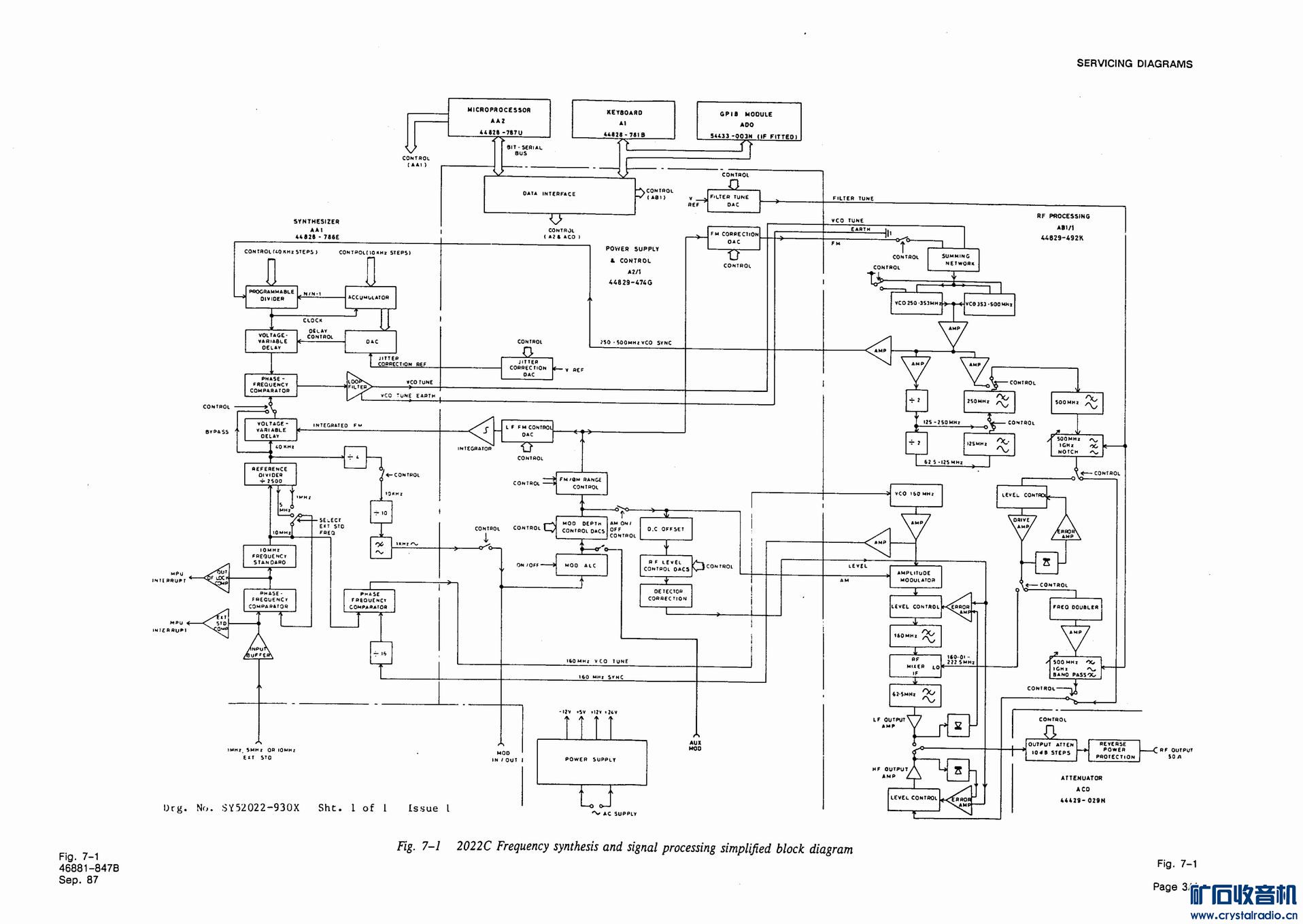

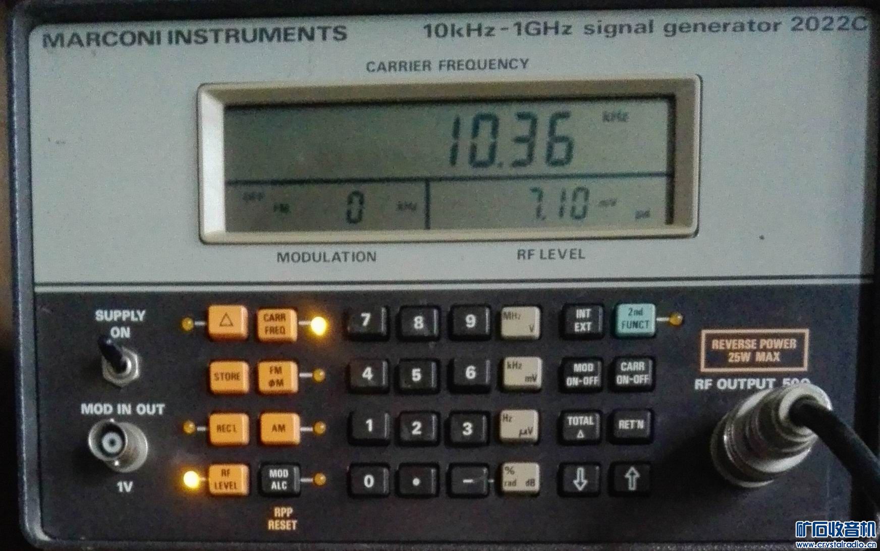

马可尼2022C信号发生器存放几年没有用,前些日子拿出来使用,几分钟之后就报错,外部试验,10KHZ至249.999MHZ没有输出,250-1000MHZ输出正常。由于难以找到资料,要想修复那是有相当难度的,概率很小!
本坛发出求助,没有人回帖,专门请教瓦数先生,他也没有资料,在另一个网站找到几个链接,可是家里的电脑网络几乎不能上那些网站,以前用电信网络没有这种问题,因为贪图便宜,改用广电网络之后电脑就再也无法查找境外的网站了!昨天晚上,与一位徒弟聊天,说起了这件事情,他是折腾网吧和经销电脑的,我将链接发给他,很快就找到了两百多页的详细资料,下载下来传给我,非常的详细。

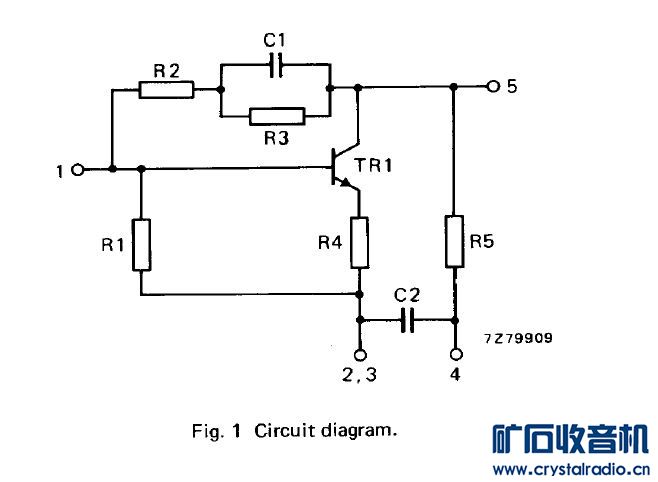

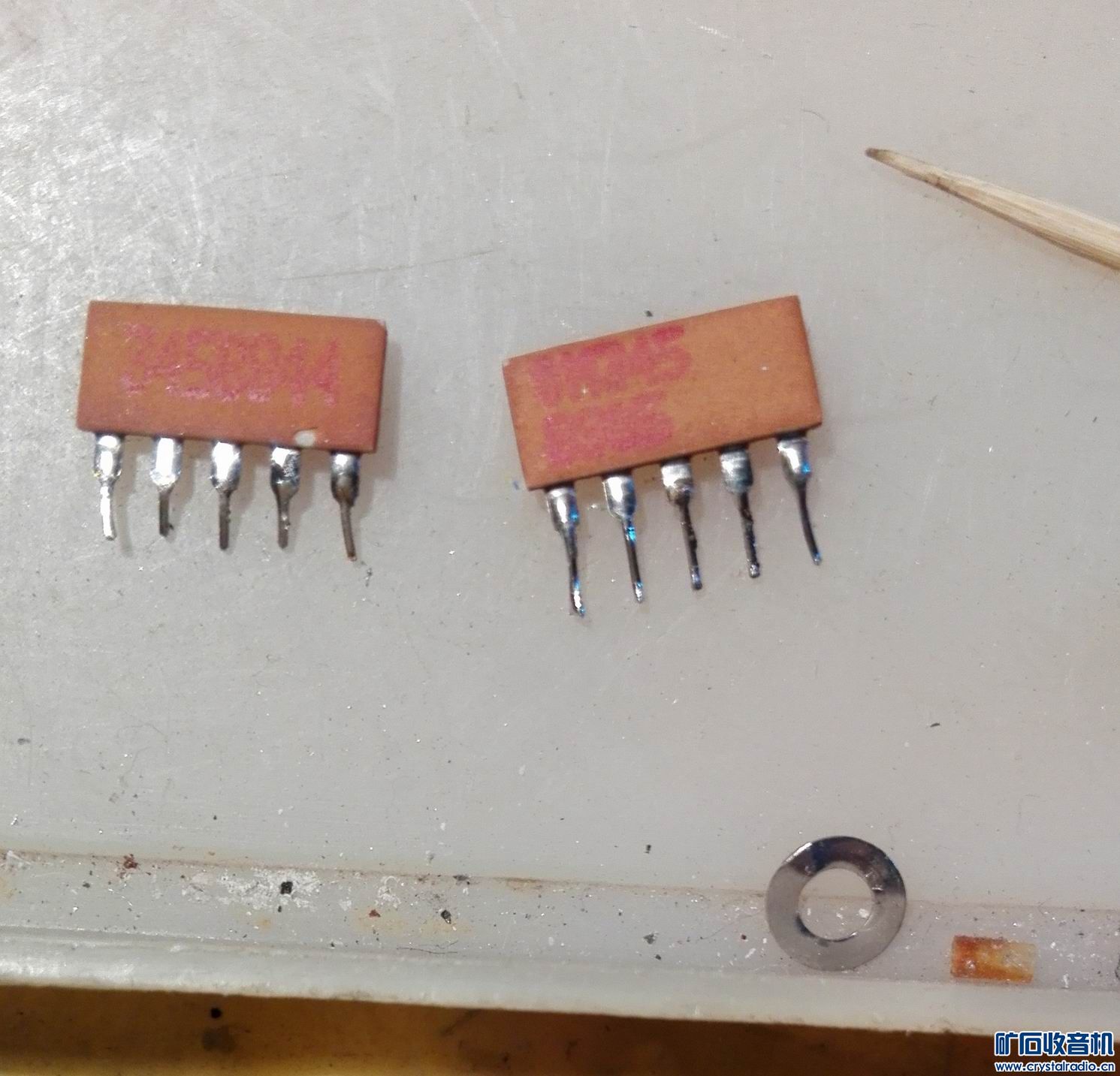

今天大早起来就研究起来,以前对合成信号发生器的原理有些了解,但是具体的仪器就不是那么回事了。经过几个小时的研究,确定好检修的步骤,在频谱仪的帮助下,很快就确定了故障部位,结合具体的图纸,那些专门的元件又在网上查找资料熟悉,确定RF模拟电路中有两块厚膜电路不正常,由于电路中的元件是受控才工作的,即需要的时候才通电、或者需要的时候就用电子开关切换过来,经过几次反复辨证,确定厚膜芯片OM345内部断裂。
这种芯片为早期的RF宽带厚膜,带宽大约在40-800MHZ,增益大于10分贝,那里去找这种配件,当然是淘宝搜索了,找到了唯一的一家,标价260元,两只那就要500多元!看来购买元件修复的意义不大了,而且可以肯定,260元的玩意并不是新的,是拆机件,即使买来可靠性是没有保障的。解决的办法只有两个,一个是采用分离元件模拟模块用PCB板做,手头有微波三极管,弄成功没有问题,但是比较费事;再就是找相似的厚膜,手头有OM350,电参数差不多,但是管脚不同,仔细研究之后,替代还是比较简单的。
反复核对之后,拆下坏的元件,换上代用品,开机OK!

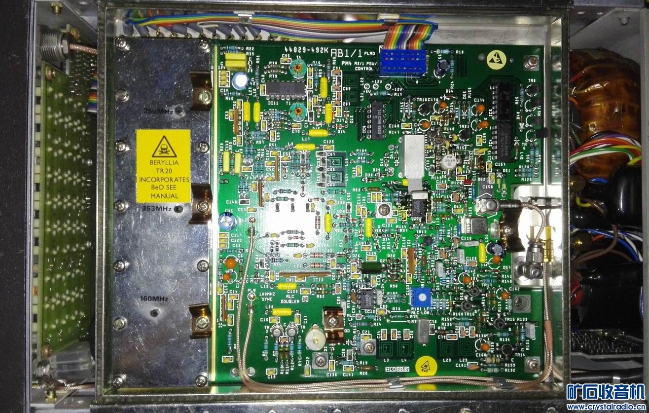

发表于 2016-6-2 16:37:17 | 显示全部楼层
这设备里面什么东西含氧化铍啊?这玩意毒性挺强呢

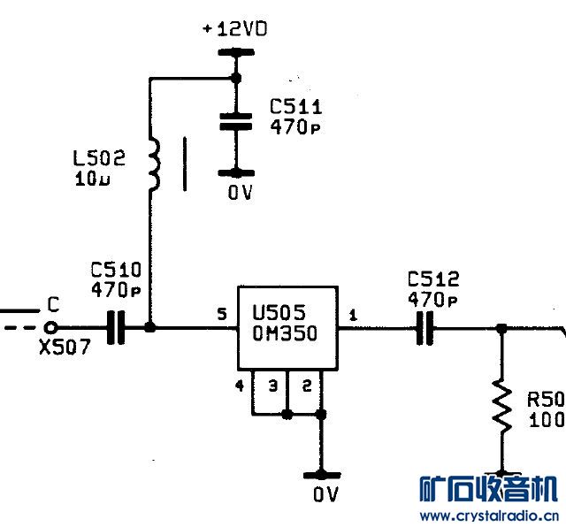

发表于 2016-6-2 16:41:52 | 显示全部楼层
这个电感是后加的?
 楼主| 发表于 2016-6-2 16:46:01 | 显示全部楼层
别过度担心,只要你不弄成粉末就不会有事。这块电路板上有一只功率放大管MRF587、就是那个白色外壳的微波管。以前上班的时候常常接触这类晶体管还有真空管,还没有中毒过!
发表于 2016-6-2 16:50:11 | 显示全部楼层
这微波管的陶瓷外壳都含氧化铍吗?我手头上好多国产微波管啊

pc128 发表于 2016-6-2 16:41
这个电感是后加的?
是的,原来的OM345是电阻性负载,在厚膜内部,用OM350替代,电路结构不同,参考他的应用电路,需要外接10UH电感。OM345找到了他的内部电路图,OM350没有找到。
