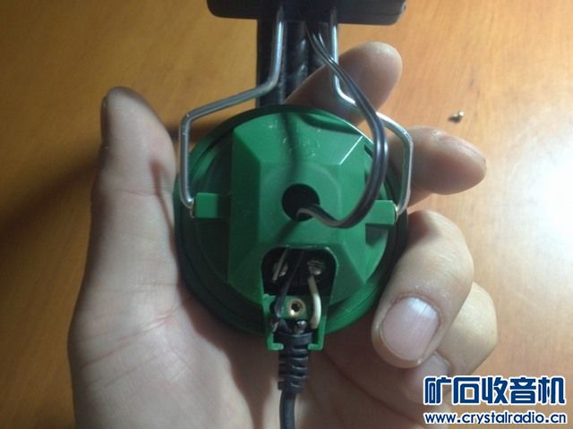

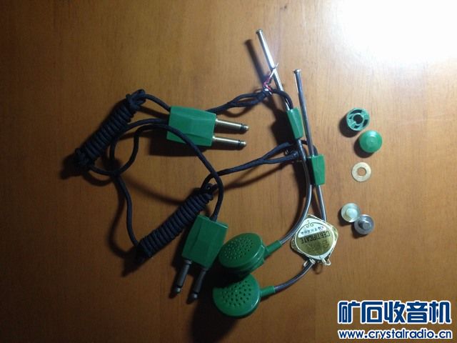

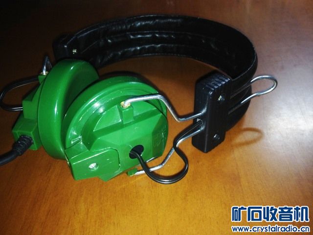

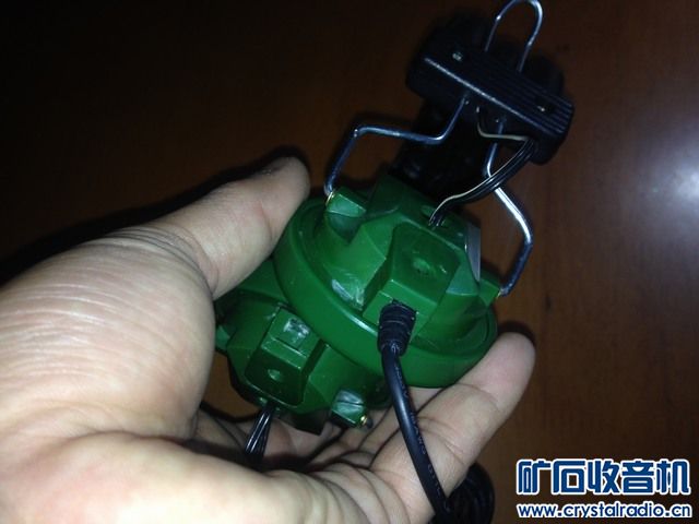

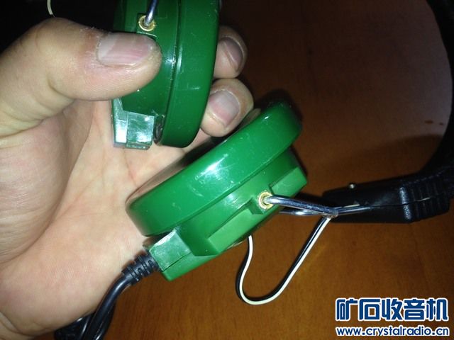

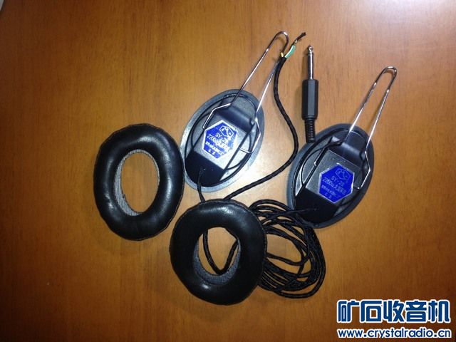

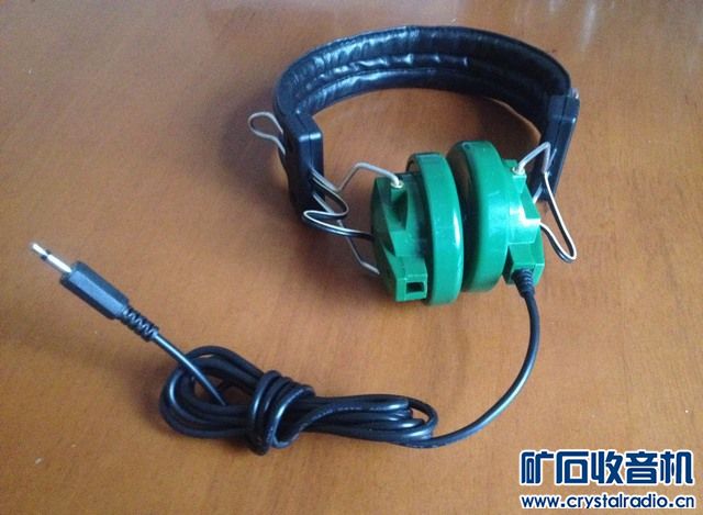

收集到2支EH-3头戴式送受话器,刚好能做成一副耳机,本人喜欢单边出线的耳机,佩戴起来方便,准备好材料开工。(图片为做好耳机以后补照)

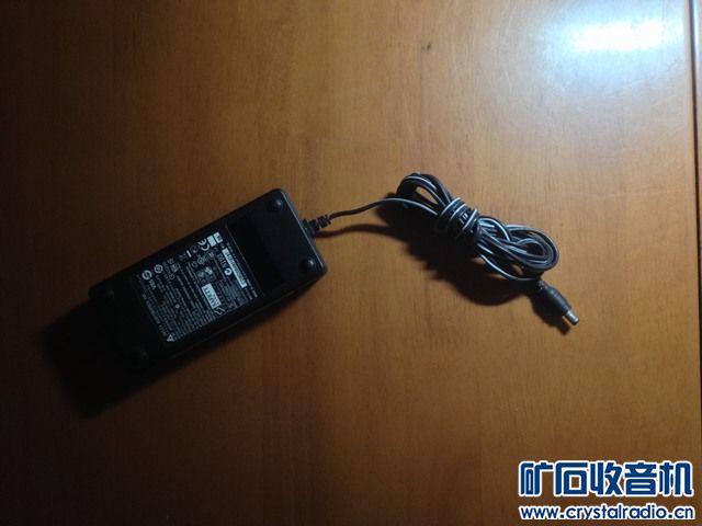

材料:SY-2型晶体耳机、自行车辐条2根、一条短双绞线、电源线一条(本想拆这个电源,后来找到一条线,省得拆了)、一个3.5二芯插头。
步骤:
1、拆下2支EH-3头戴式送受话器2只塑料耳机外壳;
2、拆出SY-2型晶体耳机头箍;

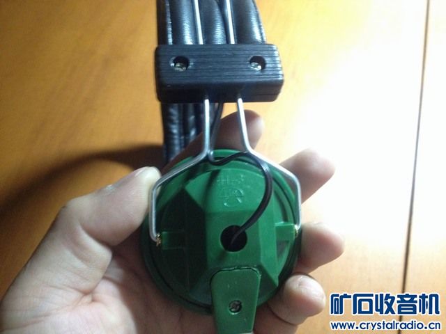

3、比照SY-2型晶体耳机外壳金属卡子,用自行车辐条按照EH-3耳机上左右有孔的大小,弯折耳机卡子,要稍大一些才能运转灵活,(可在外壳转孔里放2只铜铆钉,减小耳机转动时对塑料外壳的磨损)壳子弯折部分一定要能顶住耳机外壳的上边缘;
4、将短的双绞线从拆出的SY-2型晶体耳机头箍中间皮革里穿通(包头部分的皮革正好3孔,左右是铁箍,中间正好穿双绞线),并预留合适长度用来接SC2-300耳机;
5、在头箍塑料固定方块中间用小锉刀,锉处一个出双绞线的小孔,
6、拆掉EH-3塑料外壳中间的圆孔穿入连接左右耳机的双绞线,把SC2-300放进外壳刚好压紧双绞线,不用担心双绞线有松动情况;
7、串联安装SC2-300耳机,焊接连线,固定耳机,大功告成!

不错,漂亮
要是把连接线换成O.75电源线或镀银线,插头还用原来的.6.5铜的,会更好
 楼主| 发表于 2016-6-2 10:28:38 | 显示全部楼层
爱鼓捣无线电 发表于 2016-6-2 10:01
不错,漂亮
谢谢前辈指点!这条做连线的电源线也不错,是同轴的屏蔽线,铜丝很密,织网也很密,貌似无氧铜的,6.5的插头太大了,不方便用,我喜欢用3.5的插头!

耳机改的很棒。舌簧耳机阻抗较低,耳机线粗一些没坏处。

改装的不错,外壳如果喷上黑漆味道浓一点。
