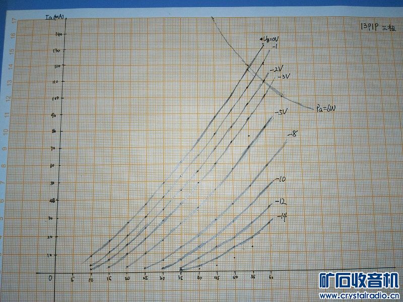

粗略绘制了13P1P的三极管接法特性曲线
发表于 2016-6-2 00:42:58 | 显示全部楼层 |阅读模式
看起来好像依旧是很一般,而且应该是适合工作在乙类状态
发表于 2016-6-2 00:52:09 | 显示全部楼层
看起来线性好多了,标准接法下二次电子好严重
 楼主| 发表于 2016-6-2 01:40:46 | 显示全部楼层
实际可用的地方感觉并不多
发表于 2016-6-2 06:05:14 来自手机 | 显示全部楼层
这管子做高保真放大器没戏,只能做两管再生收音机,而且还特别费电。。。。我买了好多,迟迟想不出怎么用。。。。

发表于 2016-6-2 13:01:15 | 显示全部楼层
玩玩还是可以的,看三极管接法的曲线,还凑合的
发表于 2016-6-2 13:23:32 | 显示全部楼层
辛苦了,栅压间隔如果是一样的,曲线比这好看
发表于 2016-6-2 17:00:05 | 显示全部楼层
将G1,G2并联当G1用试试。这管屏耗10W一点问题沒有。
发表于 2016-6-2 17:15:43 来自手机 | 显示全部楼层
112255 发表于 2016-6-2 12:45
再生机吃亏
线性差,用在稳压电路里边当电压调整管也不好使,用做阴极输出或许可以,除了这些也就是作为普通放大管使用,可以当电池管再生机外接放大器,26V屏压搞个24V的电源,再把灯丝串联起来。。
发表于 2016-6-2 18:50:32 | 显示全部楼层
可以考虑接成三极管乙类推挽放大器。乙类放大器的屏耗不高,但是要求动态大。以13p1的大功率灯丝,可以提供很大的动态电流,而屏耗较小的问题可以解决。另外13p1的跨导较大,能降低乙类放大的推动电压。
发表于 2016-6-2 19:57:50 | 显示全部楼层
我觉得接成三极管,更适合乙类推挽了。

发表于 2016-6-5 23:09:42 来自手机 | 显示全部楼层
可达 发表于 2016-6-2 19:57
我觉得接成三极管,更适合乙类推挽了。
如果是乙类推挽就可以增加到三管结构,屏压40V和灯丝共用一组电源,输出功率还挺可观的,总之我觉得这玩意儿也就是一个用电瓶的再生机放大器。还是做不到高保真。。。
