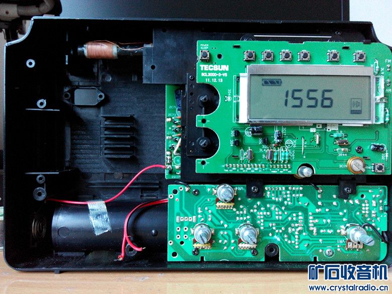

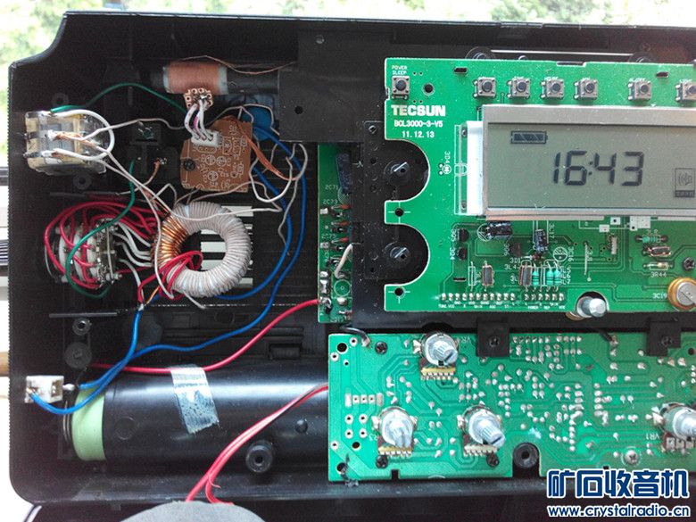

1、感谢版主HHYY99赠送:高阻耳机、高Q磁环、进口四连等。原帖http://www.crystalradio.cn/thread-865774-1-1.html不太成熟(主要是L2匝数问题),经过多次实验,现在感觉3DQ机的电流比二极管机大,灵敏度高,选择性好,声音更有力。
2、天气热了,戴耳机听矿石收音机时耳朵也发热,于是将SC2-300安装到号角喇叭里,发现声音比在耳机 里还大一些。
3、将矿石机安装在TECSUN中虽然天地线未与收音机直接相连,但收音效果大大加强。

发表于 2016-10-10 16:38:52 | 显示全部楼层
能否画个图提示下怎么改的,只看到外表,看不到内部结构。
 楼主| 发表于 2016-10-10 16:55:17 | 显示全部楼层
就是将原高音喇叭内的喇叭去掉,将支架留下用于捆绑SC2-300,或用其他方法固定SC2-300(注:我的原高音喇叭是手提式喊话器,两节组成的,去掉装电池和功放部分不用,喇叭部分恰好安装SC2-300)
发表于 2016-10-10 17:18:11 | 显示全部楼层
ywm1210 发表于 2016-10-10 16:55
就是将原高音喇叭内的喇叭去掉,将支架留下用于捆绑SC2-300,或用其他方法固定SC2-300(注:我的原高音喇 ...
看样子我要搞一个喊话器拆开来看看,谢谢了!

发表于 2016-10-15 13:25:16 | 显示全部楼层
好漂亮的德生收音机,我觉得楼主这样改造有些可惜,破坏了德生收音机的结构,不知道还能不能把原机的喇叭放进去
发表于 2016-10-15 13:26:32 | 显示全部楼层
好漂亮的德生收音机,我觉得楼主这样改造有些可惜,破坏了德生收音机的结构,不知道还能不能把原机的喇叭再放回去
