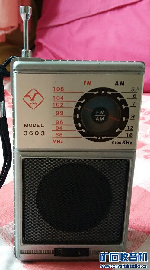

逛周末古玩市场5元捡到的收音机,内部因电池漏液电池盒腐蚀严重,后清洗更换电池盒发现otl输出3dx201和3cx201烫手,更换2CB2A调小偏流,AM无声FM正常。

2CB2开路引起功放管发热,是这个机器的通病,20多年以前搞到过一台,也是这个问题。现在这个鸡鸡早已不知所踪。

我买过这个型号的机子,感到音质很一般。楼主这个成色很好。
发表于 2016-5-31 18:40:02 |
感觉那个拉杆天线很好。
