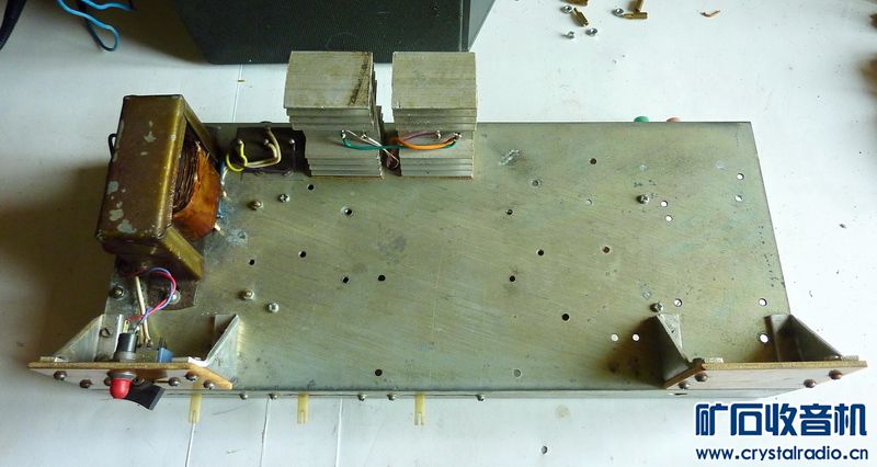

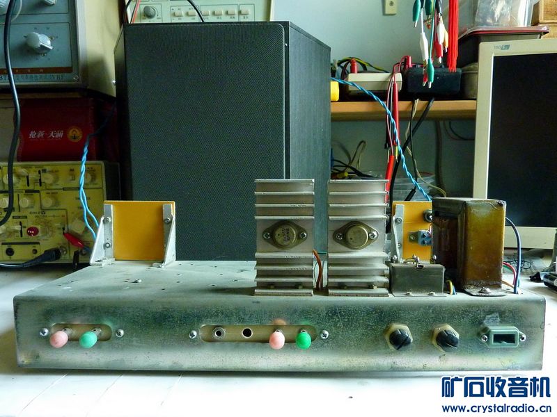

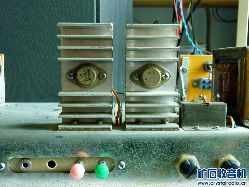

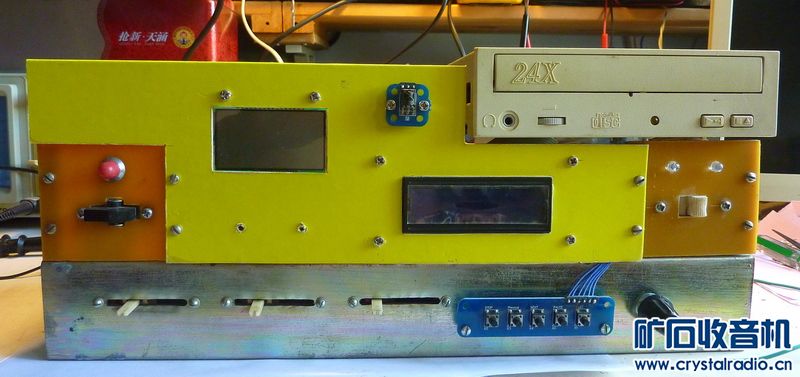

前段时间在整理积压配件时,翻出一台封存了30多年时间的压箱底宝贝,虽然看上去比较简陋,但勾起了当年DIY经历的回忆。
这台宝贝是在83年组装的一台四运放等响度OCL电路,那个年代磁带录放机已普及,市场以大功率、双声道的录放一体机为主流,专门的高品质功放电路刚刚起步。业余爱好者们通过各种途径收集器材,学习相关技术,都在为打造自己满意的音响电路而努力。
《无线电与电视》80年合订本中曾介绍了 “IC—OCL双声道扩音机”和“等响度音量控制” 两篇反响很好的文章,引起爱好者们的关切并竞相仿制。

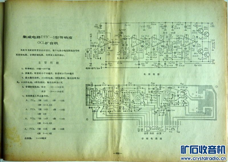

后来黑龙江科技出版社出版的《落地式收音机电路图集》中,又有一篇专为家庭欣赏音乐而设计的“集成电路DYIC—5型等响度OCL扩音机”电路。该电路合并了“IC—OCL双声道扩音机”和“等响度音量控制”的优点,技术更趋成熟。

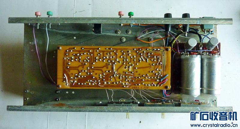

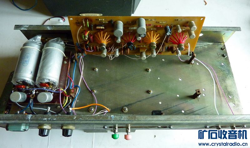

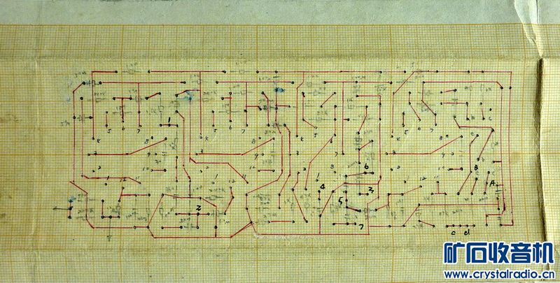

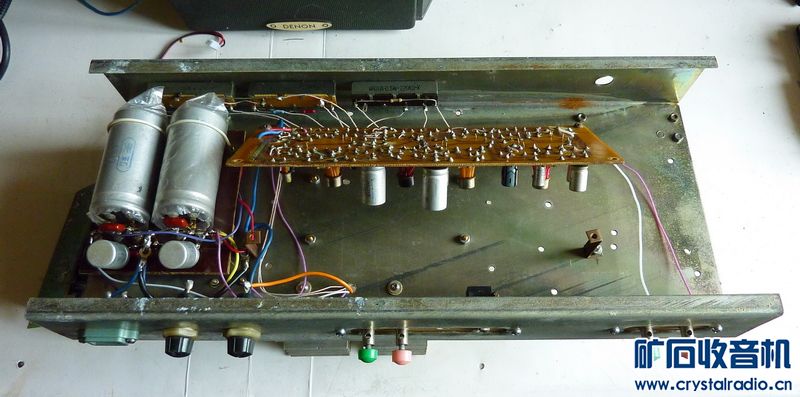

根据这个电路,仅针对当时能收集到的运放IC,进行了IC外围电路的调整,并重新布线制板。
机器组装完成后,经过简单的调整就顺利出声了。此后该机伴随我一起度过了一段很愉快的时光。
原本还计划在此功放的基础上增加前级音源部分,但因工作变动举家迁移,增加前级音源部分的工作也就暂停了,遂将这个宝贝打包装箱并逐渐被遗忘,这一压就是30多年。
幸运的是,虽然时间已过30多年,这个宝贝的性能却完好如初,在怀着坦突的心情接入音源,开通电源后,熟悉的声音又在耳边响起。接下来就是继续进行音源的打磨,以完成30多年前未能实现的心愿。

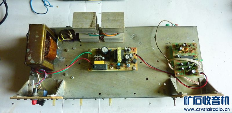

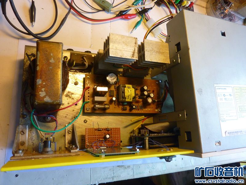

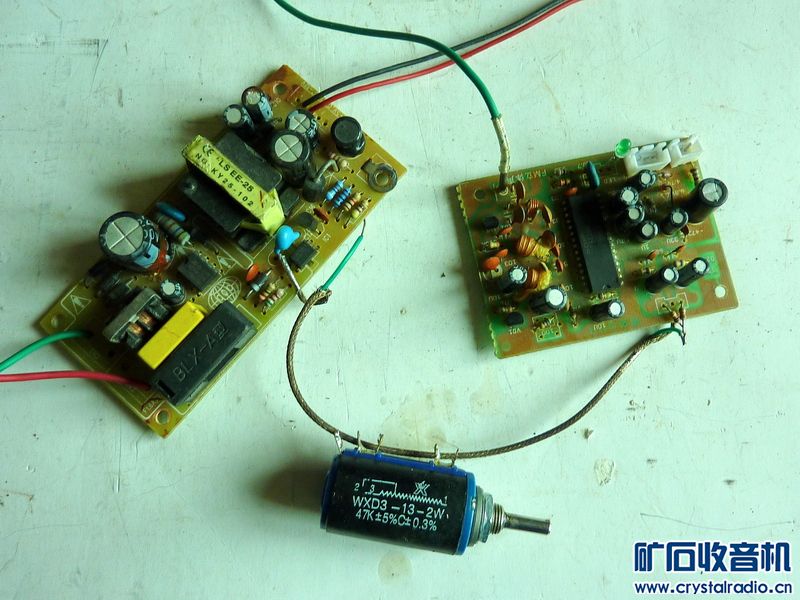

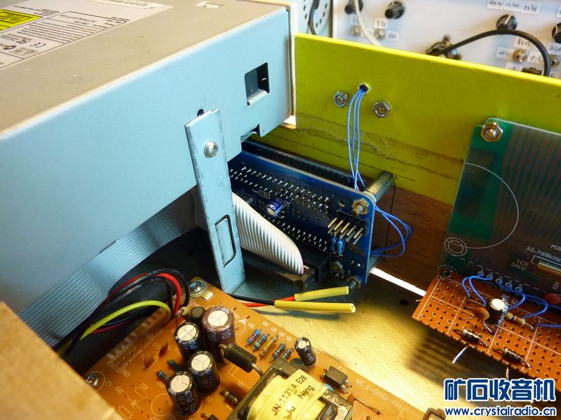

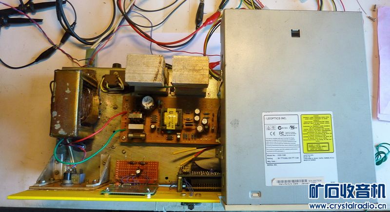

一、        增加FM调频接收模块。

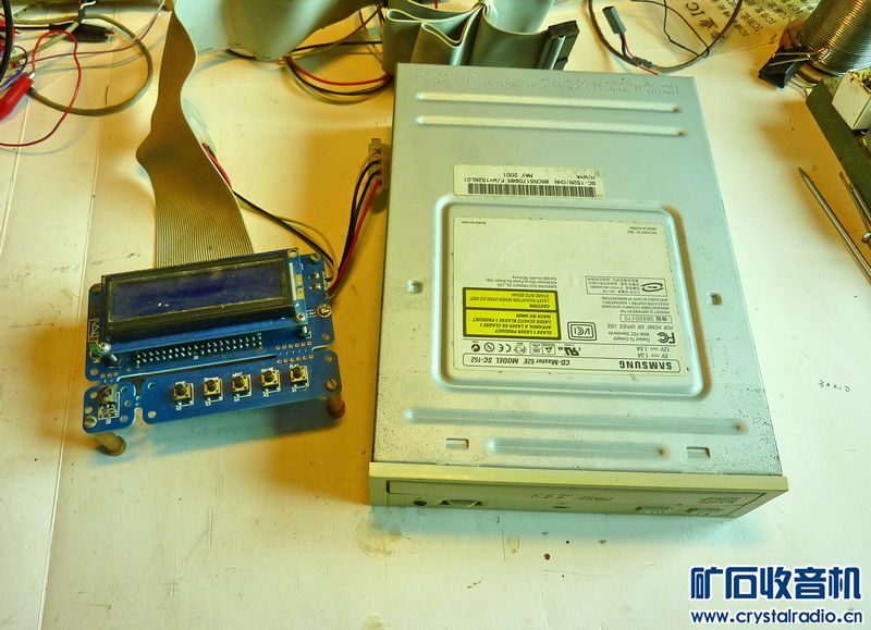

手头有一个索尼SCA1238S模块的调频接收板和一块5V、12V输出的开关电源板,正好可以配套利用为功放的前级音源。

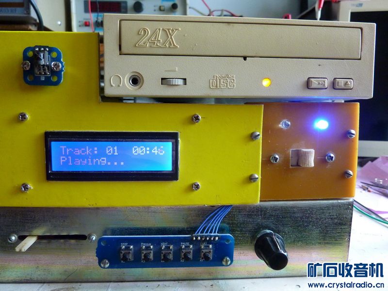

二、        增加CD播放功能。
多年前从无线电杂志社邮购了一套CD播放器控制套件,也正好可以配套利用为功放的前级音源。

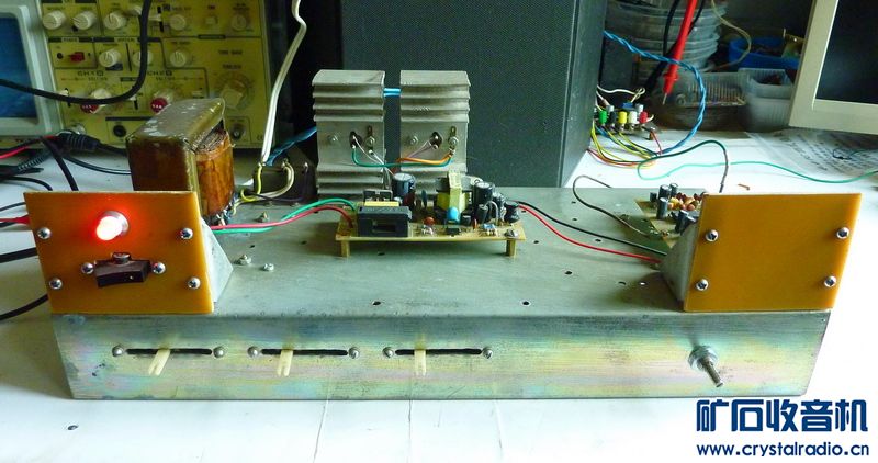

打磨完成的机器成为带有调频广播接收功能和CD播放功能的一体机。
机器在调频接收状态:
调频接收的频率显示功能还有待进一步完善。
机器在CD播放状态:
对该机的打磨,既享受了DIY的过程,又使沉睡了30多年的老功放唤发出新生。

杂志的功放末级电路错误,指标说明中反复称电源电压为电流,当时那样有影响的刊物要坑多少人啊,幸亏当年在书店里没有看到
