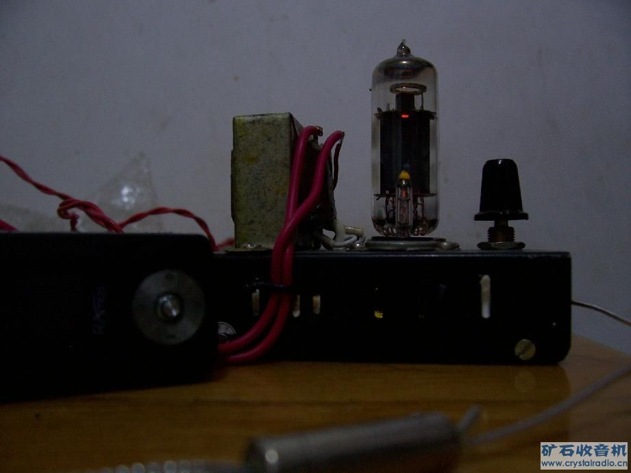

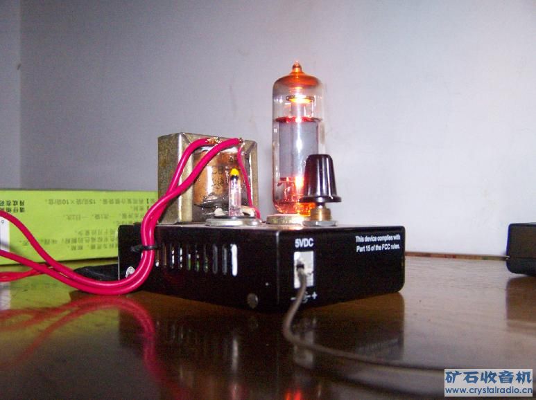

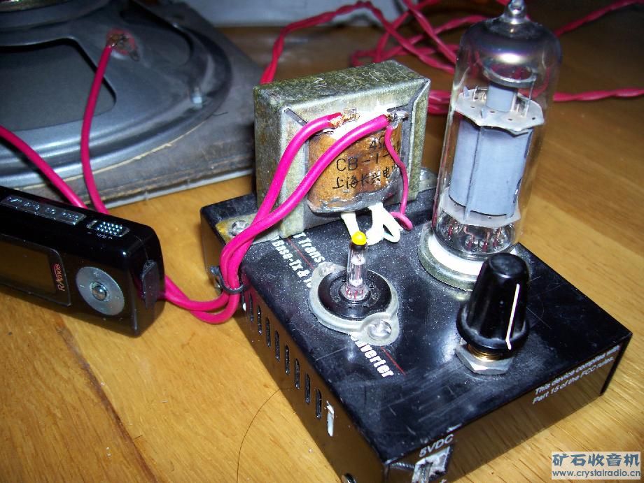

我使用了一个电话猫咪里的音频变压器,我直接代替输入隔离变压器。事先使用摇表测,绝缘电阻在20兆欧以上。输出变压器是标准的6P1输出,3W的。灯丝电源是一个5V的开关电源,把电压调整到6.4V ,毛毛电子管的灯丝里串联了一个75欧姆2W的电阻,这样毛毛电子管的灯丝电压为0.7V电流为69毫安。连续通电1晚上,没发现什么异常,灵敏度很好。我这个毛毛电子管是代替2P2的那只。目前已经工作了20多天了,有500小时了。没发现衰老迹象。看来这个管子能用住了。我用MP3播放邓丽君的歌曲音质音色比较优秀的。我这个试验毕竟没用专门的变压器(电源和 输出)没能真正听出来是否HI FI。开关电源供灯丝,背景噪声比较大,在距离扬声器20厘米处就能听到嘶嘶声。使用一个开关电源,比使用两个开关电源的效果好。没有因差拍而产生的唧唧声。

管子红的那么厉害是咋回事的?
 楼主| 发表于 2009-10-10 10:39:30 | 显示全部楼层
回复 2# Tieg3023 的帖子
长时间曝光的缘故,8秒钟的曝光时间,然后再闪光一下。就形成了这种效果。不是管子屏级发红。

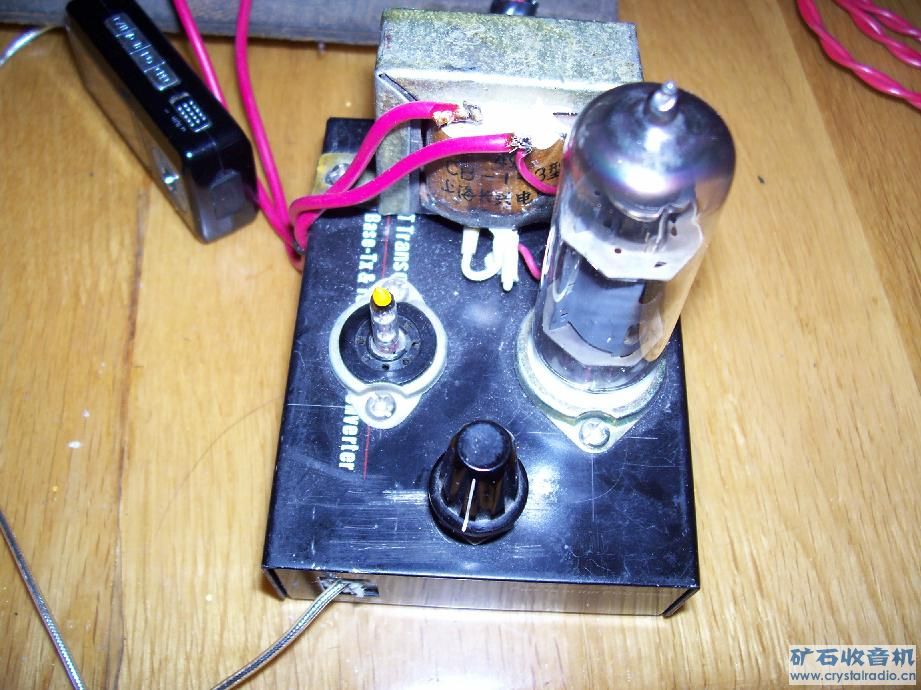

发表于 2009-10-10 12:32:55 | 显示全部楼层
毛毛管是怎样固定在底板上的?请来一张屁股照。

 楼主| 发表于 2009-10-10 13:27:45 | 显示全部楼层
回复 4# 乙猪 的帖子
毛毛电子管,首先把四条腿上套塑料管,也就是细导线的皮,然后从7脚管座中心的空心铆钉穿过,这种管子就4条腿,分别焊接到7脚座的焊接片上就可以了。我这个原来是6J1的电压放大,现在用这种毛毛电子管啦。哈哈!就是比例严重不协调。
