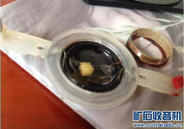

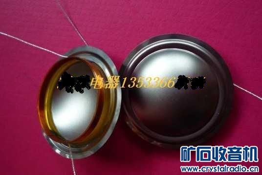

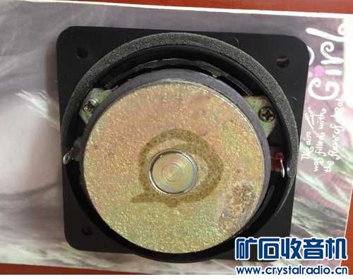

本人一对球顶高音从没用过就挂了,音圈锈断。最近看到一款钛膜音圈,想换上听听钛膜的声音,不知道怎样准确地把音圈粘在一字架上面。哪位前辈有这方面的经验,讨教了,谢谢!

你买错了,你要买的应该是第三张图那种。

没找到合适的带一字架的钛膜音圈,只能单独换音圈,把音圈粘到一字架上面。
怎样准确定位是个问题!

别指望找到合适的带骨架的音圈组件,工厂都是每批重新定位的
你的情况还是有办法的,时间不够,回头再说

忽然想出一个办法:先将一字架定好位,然后将音膜放在一字架上面,使线圈扣进磁隙,然后将音圈轻轻往左侧移动,移动至不能移动为止,此时在一字架左侧移动的位置做好音膜边沿标记,然后向另右侧移动至最大位置,在做好右侧标记,同样向上方和下方移动,并做好标记。此时音圈在四个方向的最大位移量就确定了,这时找到中心位置就简单了。
个人觉得理论上这个办法是可行的,不知是否有可操作性。

那你就在音圈的外面粘上透明胶,粘到刚能放进那磁铁里面就行了。然后再放好架子音圈粘上,粘好后再去胶就行。

是个好办法,不过粘胶纸是个细活,弄不好把音圈碰扁了就惨了!

小规模的工厂,一般保留几片上夹板(华司)作音规用,因为用同一批的材料,可以认为是同一冲头加工的,偏差一致。
对于一两个喇叭的维修,确实比较麻烦,因为很难找到同一批的华司
实际维修采用音圈内加衬纸的办法
1、衬纸要粘到音圈内侧,衬纸最好采用不干胶的衬纸,一侧有蜡膜的,用双面胶粘接,一般要粘四点,视实际情况,也可三点。
2、粘好衬纸的振膜直接装入磁隙检查间隙,任意方向无间隙并容易取下即为衬纸厚度合适,取下进行下一步
3、振膜架按定位放置到华司上,定位方向要做标记(圆孔与槽孔方向)
4、将涂完胶的振膜轻轻放置到振膜架上,可以用直径合适的环形物适当压一下(禁用导磁材料)
5、胶固化后连同框架一起取下,去除不干胶粘接的衬纸,
6、用双面胶清理一遍磁隙
7、按定位方向重新组装即可
发表于 2016-5-26 19:54:23 |

先搞清楚你的振膜直径,印象中PT19不是1吋(25芯)的,好像是3/4吋(19芯)

y用纸绕圈剪成T铁齐高,扣上音圈看需要几圈纸,接下去应该会做了吧

真是个好办法,我怎么没想到呢!其实跟安装低音喇叭音圈一样,我组装过低音喇叭,在音圈内侧固定,只是操作步骤不同。
谢谢老师!
震膜是19芯的,
那个震膜边也是金属的,用白乳胶粘震膜可以吗?

在音圈内侧贴纸定位准确,我的方法定位不准。谢谢!

自己用如下的土办法给音圈定位:振膜音圈组件放置磁路中,接线口旋到正确位置。以适当力度均匀压紧组件周边,然后馈入音频信号,先高后低,先小后大。如4kHz,数十毫瓦,然后水平方向四周移动振膜,直至声音变纯;降低馈入频率,如2kHz,再1kHz,800等,渐次调整。若出现破音,先降低输入,克服后再逐渐提升,馈入量始终要小心控制,振膜周边要始终适当压紧。认为已达最佳状态后以少量胶水施以几点略为固定,最后嵌入面板。

这种方法比较简单,不过误差可能较大!
