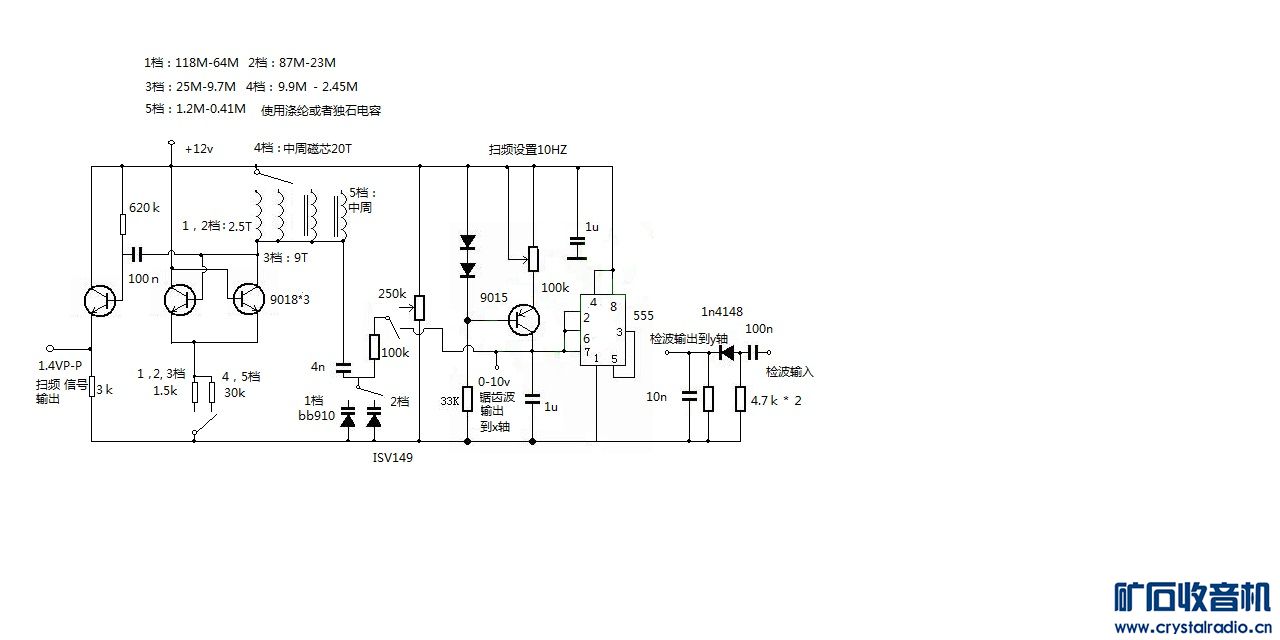

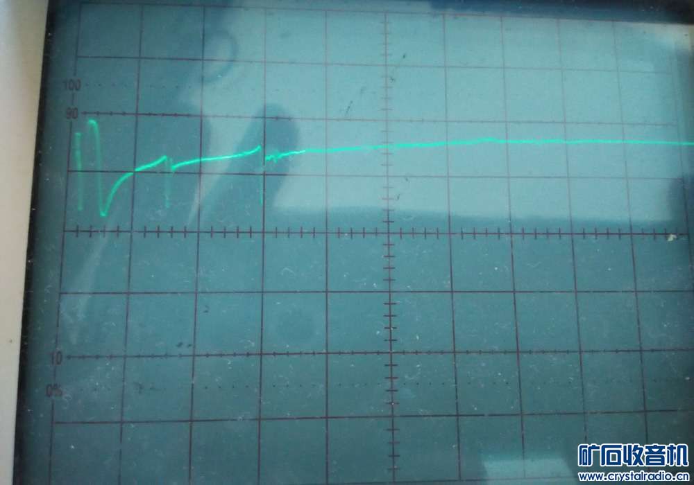

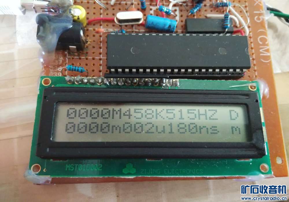

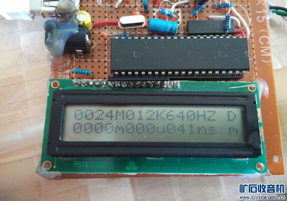

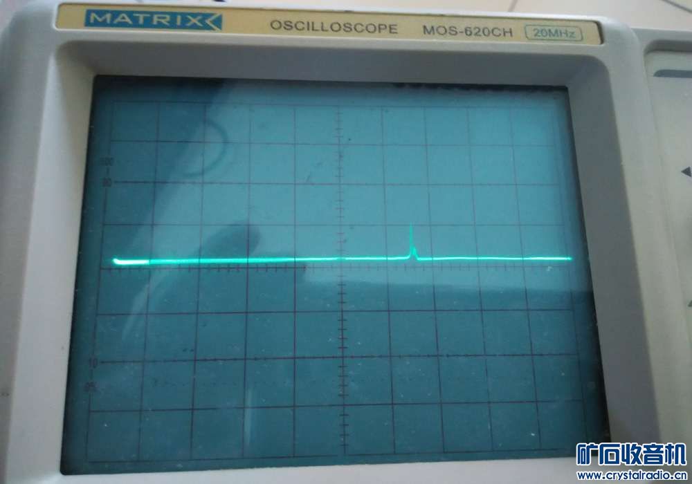

做了一个双管扫频振荡器,由于没有频标电路,只能看看曲线,请老师们指正。测量时,先使用扫频功能显示曲线,再使用手动扫描频率,同时使用频率计观察y轴高点或者低点对应的频率值。
电路图

455滤波器曲线
455滤波器曲线
手动扫频455晶振低点频率
手动扫频455晶振低点频率
24M晶振曲线
24M晶振曲线
手动扫频24M晶振高点频率
手动扫频24M晶振高点频率

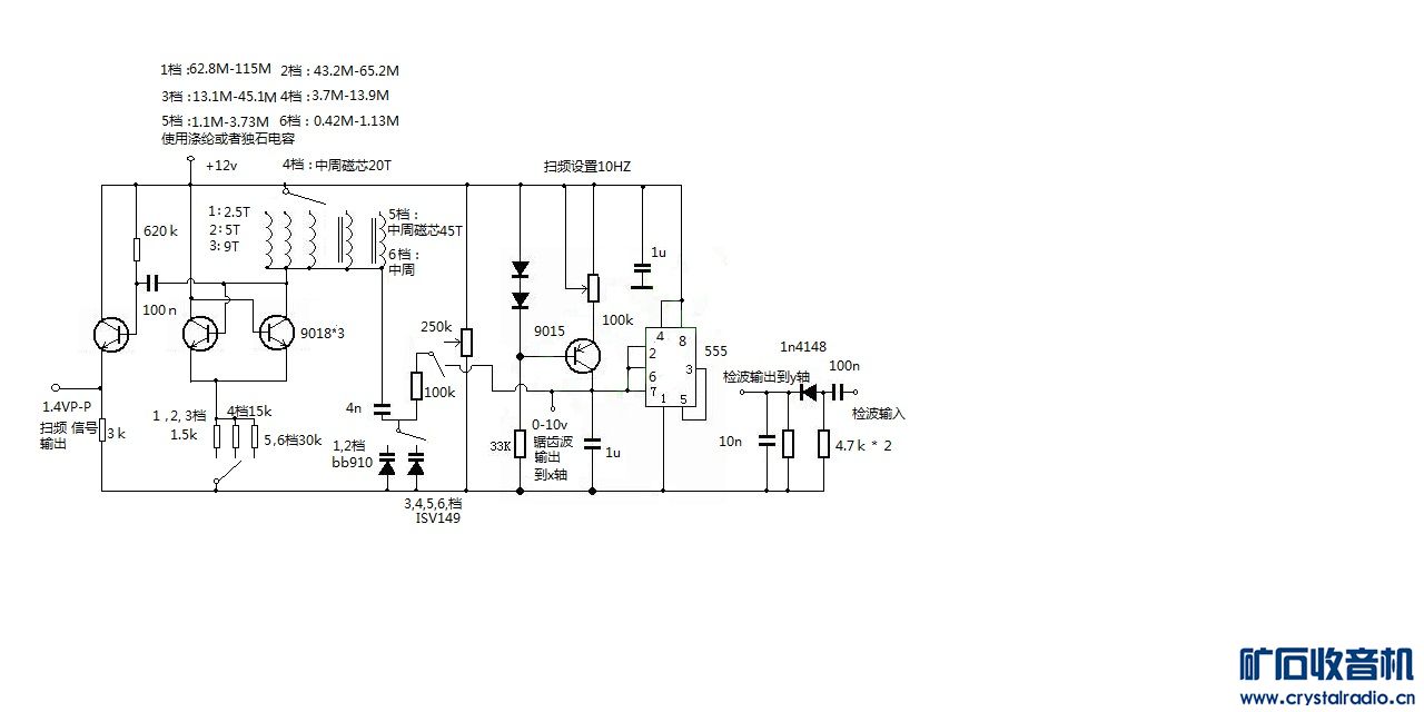

 楼主| 发表于 2016-5-26 21:30:56 | 显示全部楼层
改进了一下,增加了一档,实现了从420KH到115MH覆盖,并且使每一档的输出均匀平坦。
发表于 2016-5-26 22:41:29 | 显示全部楼层
为什么输出定为1.4VPP?
 楼主| 发表于 2016-5-27 05:47:40 | 显示全部楼层
这是一个有稳幅功能的振荡器,输出测量峰峰值1.4v
 楼主| 发表于 2016-5-28 09:19:04 | 显示全部楼层
改进了一下,增加是否用750hz方波调制。使用555电路是为了简单原件少。
发表于 2016-7-30 03:02:44 来自手机 | 显示全部楼层
请楼主发个成品照,用3X6的波段开关?为什么要用750Hz方波调制。最后那图二只可调电阻附近没画好,最好能详细解绍一下制作调整的过程,与坛内以前发表的自制扫频仪相比有何特点?

 楼主| 发表于 2016-7-30 16:53:45 | 显示全部楼层
夏天热 发表于 2016-7-30 03:02
请楼主发个成品照,用3X6的波段开关?为什么要用750Hz方波调制。最后那图二只可调电阻附近没画好,最好能详 ...
两个电位器分别是手动调节输出频率和调节扫频速度的。我用了3个普通双刀四位开关,手动切换
