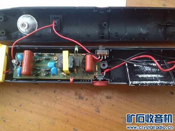

电蚊拍网上没有高压, 拆开, 判断管子坏, 型号看不清, 更换1个三极管D612, 同时换成锂电, 开机测电蚊拍网电压, 超过1000V, 测放电火花啪啪响, 修复, OK.

拍网有三层, 两侧外层是地线, 中间内层是高压, 相互绝缘, 碰不到内层, 只要不拿铁丝去捅, 按键开关, 松手即断电了.

电蚊拍是直插220V充电, 还能用, 内部充电电路简单, 充电时间短点好, 或者不用, 可插手机充电器给锂电充电.

哈哈哈哈!!也有变压器坏的!改锂电池我觉得要将基极电阻增大,比如六百几欧增到2千欧左右,否则有可能慢慢地坏变压器,匝间短路。当然也有可能与三极管类型有关,一般锂电用d882

我这个电蚊拍手柄底部, 有个可伸缩的插头, 直接插220V, 也可以加个插座, 插手机充电器
