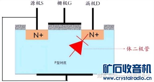

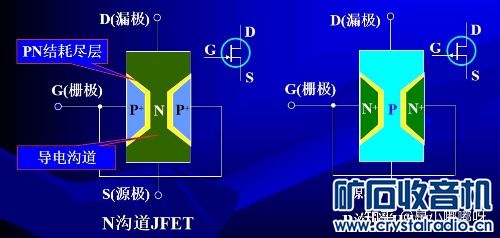

是寄生二极管的原因,共用s极的时候,二极管的指向是s指向d,  此时场效应管儿负半周截止的时候,反向漏电 ...
个人看法,mos有,jeft没有,寄生二极管由s和d极的p和n材料接触而产生,jeft的s和d极都是同一种材料。外网找的mos和jeft结构图。
