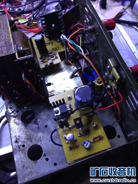

自从有了139一直没有电源,放柜子里十几年了,有朋友送给我一台139收信机配套电源,可惜瓤没了!只好自己DIY一个吧。(使用中乙电我调到80V,几乎没有交流声效果很好。

发表于 2016-5-23 17:21:45 | 显示全部楼层
把  R 3,接 Q 2 集电极的那个脚 ,改接 Q 2 的发射极,会更好 。
另外,R 6 的中间脚,和接 R 5 的脚,应该有一根短接线 。
 楼主| 发表于 2016-5-24 08:21:27 | 显示全部楼层
谢谢楼上朋友建议,那样就更稳定更安全。我用的变压器是原机自带的,交流高压绕组输出90伏,全波整流后最高到125伏,如果负载加重电压还往下掉。灯丝绕组交流输出5伏整流滤波后7伏左右,由于有1W多的功耗最好给317加个散热片,灯丝输入滤波电容的容量470U有明显交流声、4700U有可闻交流声、15000U几乎无交流声,祝各位朋友改进制作成功。

原机自带的变压器是多大功率的?想仿制一个139电源!
 楼主| 发表于 2016-7-27 06:10:00 | 显示全部楼层
90x0.03=2.7w
5x0.5=2.5w
