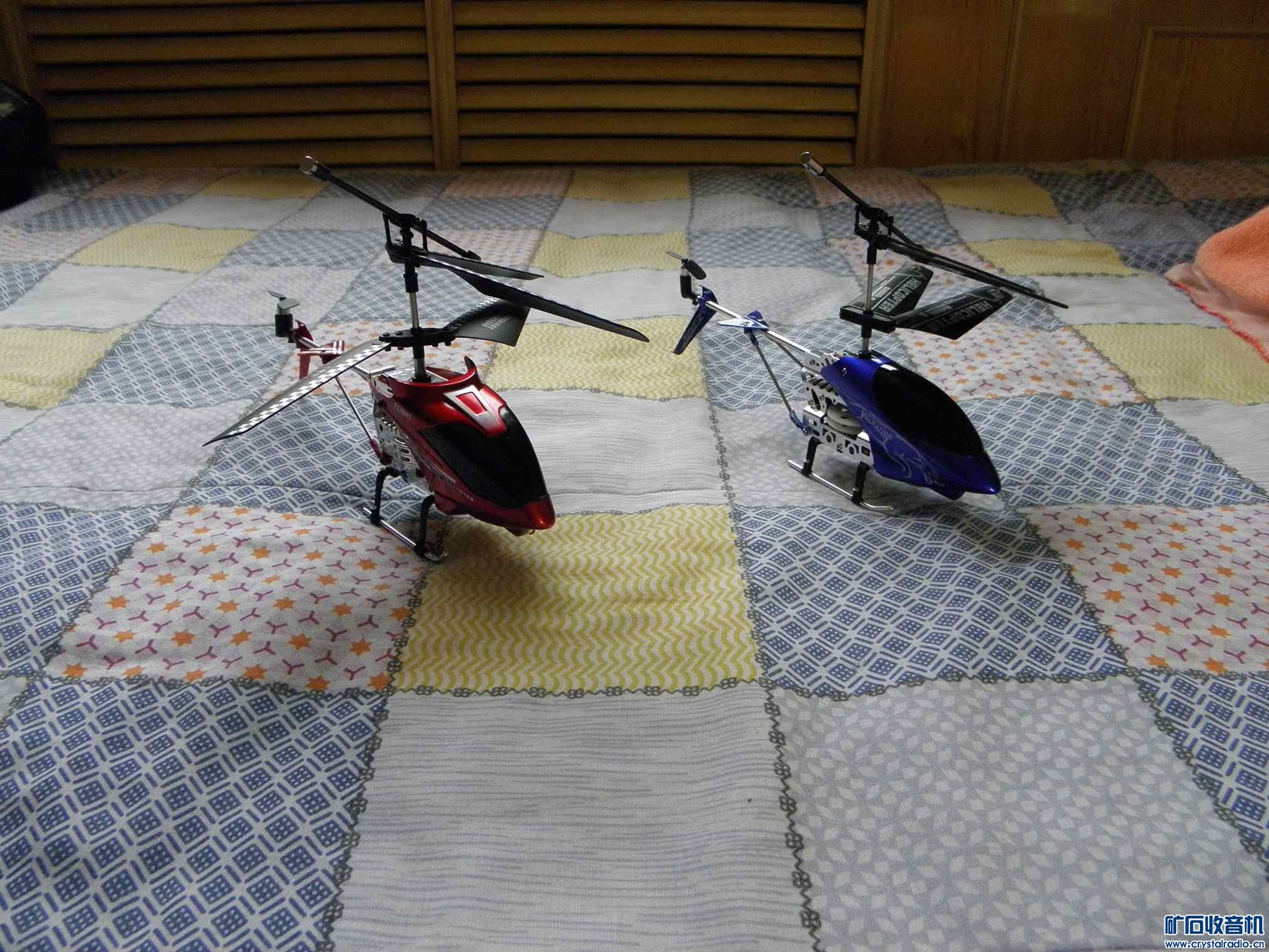

这个遥控器不是本机的是否能改,请各位朋友解答。谢谢各位!!

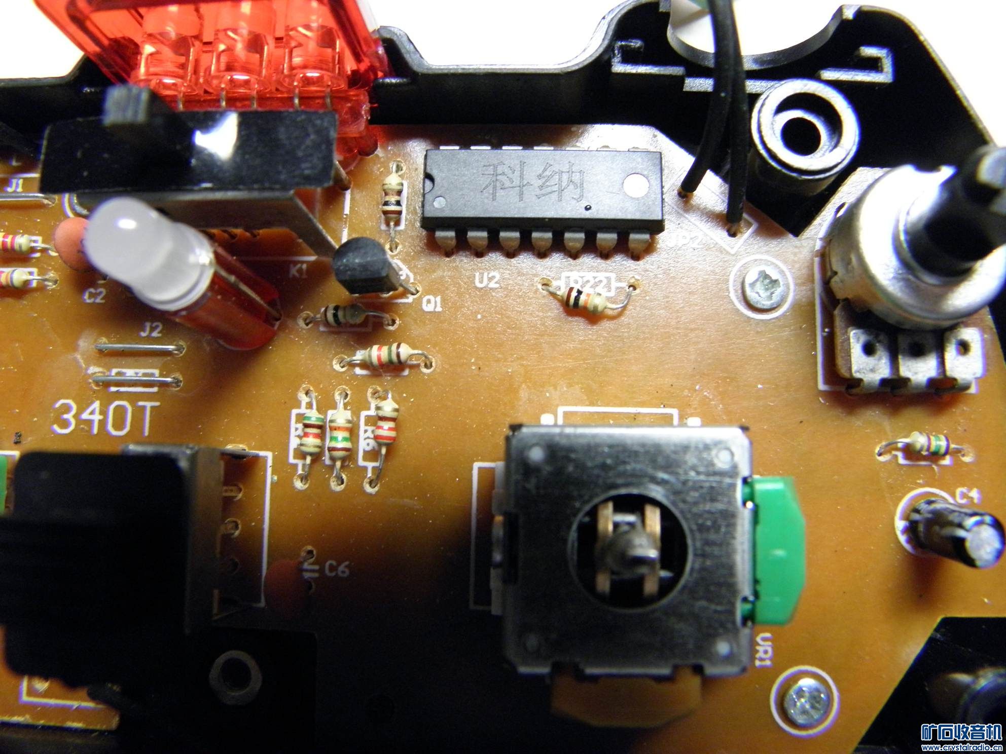

就是此芯片,不知型号。
就是此芯片,不知型号。
厂家保密没有型号
厂家保密没有型号
遥控器不是本机的,想用此遥控器控制此飞机。有对此芯片了解的朋友请解答,先谢谢各位!!
发表于 2016-5-23 10:38:59 | 显示全部楼层
有晶振吗------------------------------

 楼主| 发表于 2016-5-23 11:44:15 | 显示全部楼层
红外的没有晶振
 楼主| 发表于 2016-5-23 11:45:45 | 显示全部楼层
求知NBA 发表于 2016-5-23 11:44
红外的没有晶振
不是此飞机遥控器,是否能改?
发表于 2016-5-23 12:12:26 | 显示全部楼层
先看看两飞机主控CPU是否一样 - - -
发表于 2016-5-23 15:31:23 | 显示全部楼层
很重要的一点是编码的方式和格式。如果不一样,基本没戏。
 楼主| 发表于 2016-5-23 16:42:21 | 显示全部楼层
飞机和遥控器芯片没有型号。

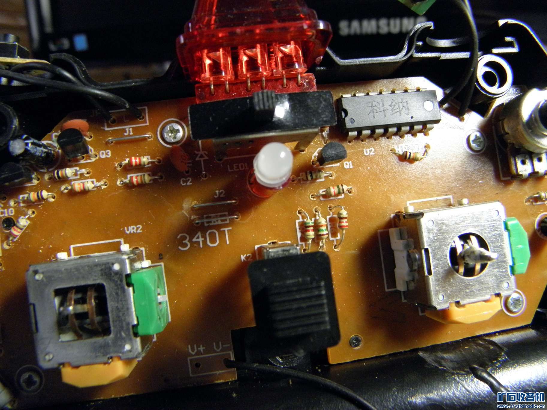

发表于 2016-5-23 19:11:41 | 显示全部楼层
求知NBA 发表于 2016-5-23 11:45
不是此飞机遥控器,是否能改?
如无晶振,编码一般不好改,死吗当活马治试试看。
 楼主| 发表于 2016-5-24 08:58:52 | 显示全部楼层
实验未成功,急呀!
发表于 2016-5-24 11:08:53 | 显示全部楼层
求知NBA 发表于 2016-5-24 08:58
实验未成功,急呀!
如果可以,那才麻烦,试问公园空地十数架飞机被一台遥控控制着的场面多么.... 啼笑阶非
人家就是要尽量地错开不同的码
发表于 2016-5-31 22:02:42 | 显示全部楼层
如果是固定的不能修改 那就没戏   地址码 波特率 都固定死了的    楼主可以重新更换一套遥控模块试试
发表于 2016-6-1 00:37:20 | 显示全部楼层
一般这种IC用的是TX2和RX2,楼主查下芯片资料,看下外围电路是不是一样啊!
发表于 2016-6-2 17:39:44 | 显示全部楼层
可以在红外发射端口截下波形来,分析下,是模拟转数字?或者占空比?看看能否找出两种遥控器遥控动作和波形间的对应关系,如果顺利的话,然后你找到两个编码的不同用单片机转换之?然后你再用单片机设计编程替换它的核心部分,估计也就遥控部分和红外发射电路还能用到,剩下的换完了,感觉编码加密的可能性不大吧?感觉数字的可能性大,只是编码格式可能有些不同,不过工程量和难度有点大而已,貌似比从做一个遥控还麻烦,看你感觉值不值吧。
发表于 2016-6-2 19:40:29 | 显示全部楼层
很难,感觉没意义
