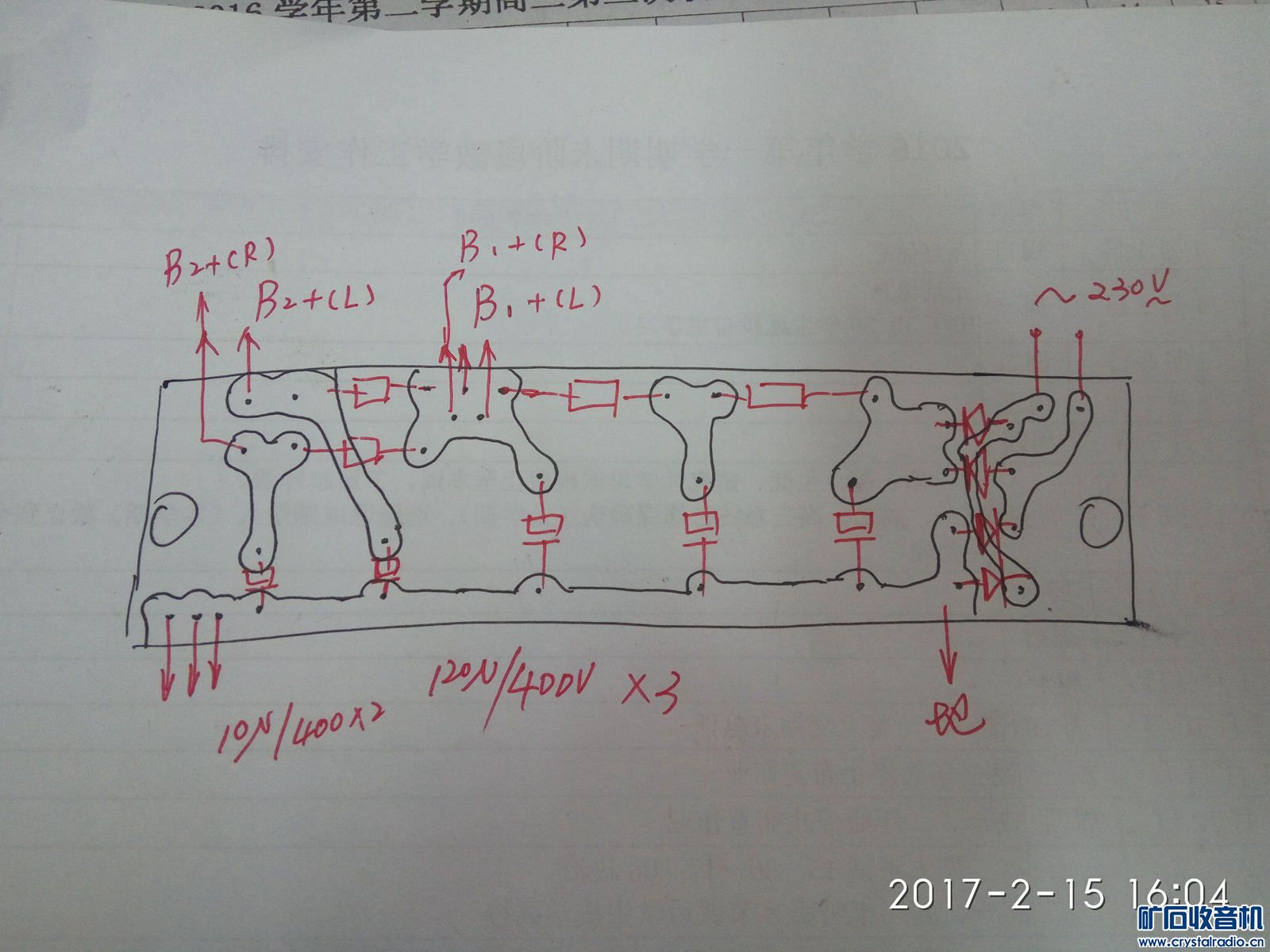

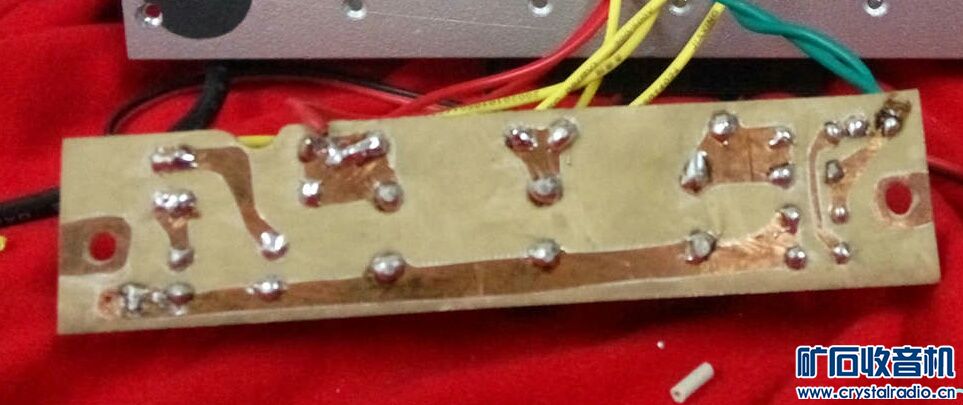

老师能不能把您电源滤波模块给个特写图啊

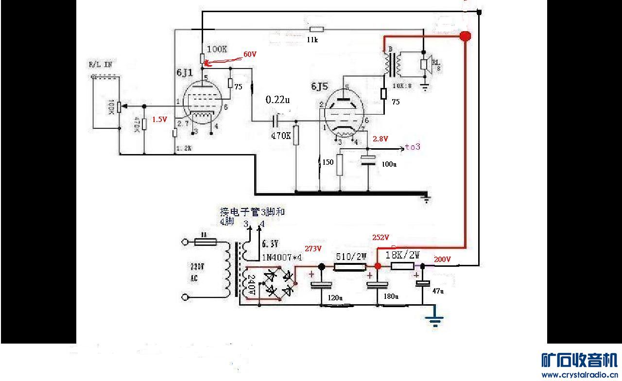

发表于 2017-2-15 16:00:45 | 显示全部楼层
phmq001 发表于 2016-5-22 11:10
各个部件均准备完毕,接下来就是组装,通电调试,这个过程比较简单,也比较顺利。整个过程就是调 ...
132607mmmp3me3aos9tssh.jpg   老师我正在做这个图纸,看看老师有没有什么高见指导指导。

谢谢关注,电源滤波模块的照片当时没有拍照,现在功放不在我这里,没办法拍照,只能够画一张草图,希望对你要用。
这个是电路板,已经焊接了元件。
这个是电路板,已经焊接了元件。
这是电路板上元件的接线图。
这是电路板上元件的接线图。
这位坛友你好,你的这个电路我没有制作过,不能给你具体的建议,更不敢说指导,对不起,抱歉了 。祝你制作顺利。
