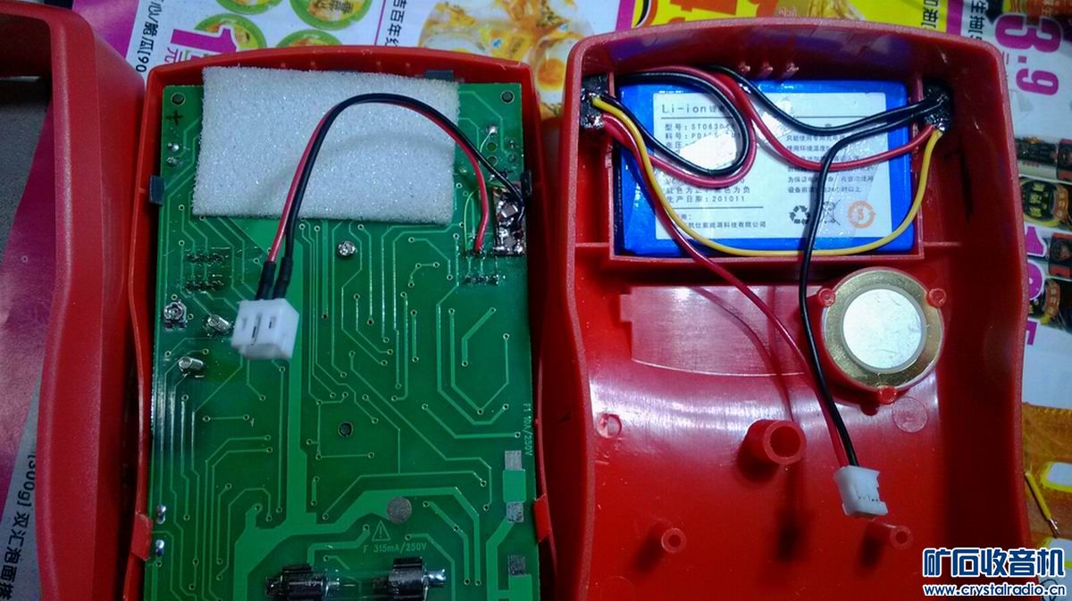

用锂电2块串联供电,充电分DC4.2V*2充电可以避免平衡问题,顺便把数据保持键去掉改成延时关机功能,电路很简单利用C经MOS管导通放电延时关机。
正常使用护套套住充电口
正常使用护套套住充电口

我用的是2串保护板8.4V改的。充电更方便。普通使用,平衡冲问题可以忽略。

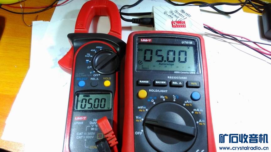

主要是单锂和单充手头比较多,取材方便。顺便上个UT61改造的

一个61E,一个61B,61E的不支持自动关机略有遗憾。
怎么改的啊?说具体点好吗?
