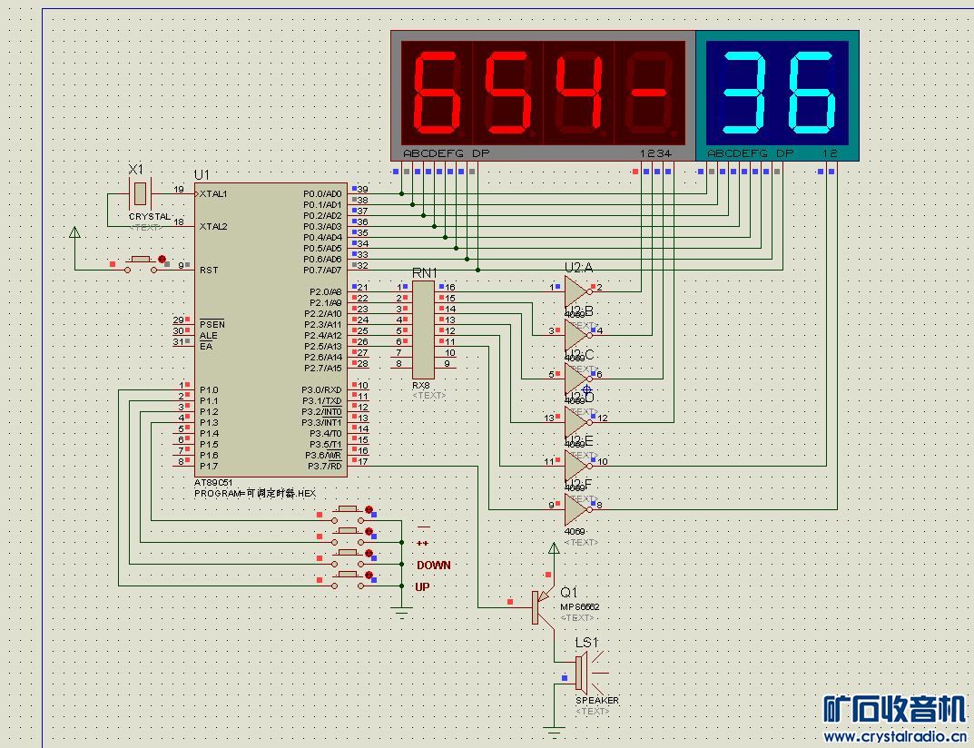

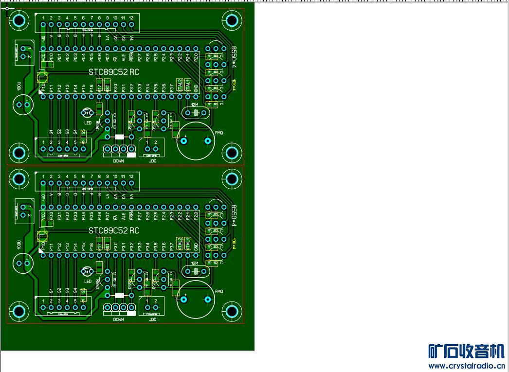

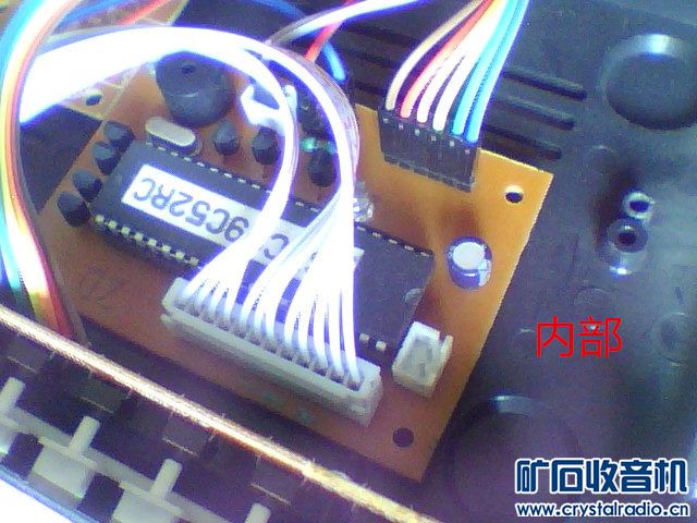

用感光法做电路板需要控制曝光时间,以前看表计时十分麻烦,于是做了个用单片机控制的定时开关。由于对精度要求不高,精度1分钟足够了,每按一次分钟加减1分钟就可以了,灵感来自微波炉。外壳用报废的卫星电视接收机壳改的,单片机用的STC89C52,晶振12M,4位共阳数码管显示。按一次加、减时间改变1分钟。设定好定时时间,按开始键,定时器开始工作,在工作时也可以调节定时时间,如果需要中途停止定时,按停止键即可,工作完成后按复位键,即可开始下一次定时。下面是程序

正面
正面
背面
背面
内部
内部
原理图
原理图
PCB
PCB

楼主这个很好,不过程序有个小问题。每按下按键加减时分钟数不能准确地加减1,可能加减了3,4……。并且加减按键一直按下时,数码管是没有显像示的释放后就出现加减书不准了。
 楼主| 发表于 2016-5-24 20:31:10 | 显示全部楼层
依依不舍 发表于 2016-5-24 08:34
楼主这个很好,不过程序有个小问题。每按下按键加减时分钟数不能准确地加减1,可能加减了3,4……。并且加减 ...
按键会停止显示是真的,但不可能加3加4,无论是仿真还是我做的成品都不存在这个问题。本人初学单片机,可能有些疏漏,还恳请大家多多帮助。再次谢谢坛友提醒。

bxyyhan 发表于 2016-5-24 20:31
按键会停止显示是真的,但不可能加3加4,无论是仿真还是我做的成品都不存在这个问题。本人初学单片机,可 ...
我下来用共阳数码管修改了字段试过,原因大概是在长按按键时一直会在一个时钟中断循环,显示中断不起作用所以没有显示的。加减数不确定是有的,语句中的键盘扫描只要按键一直为真就会一直加减数。
