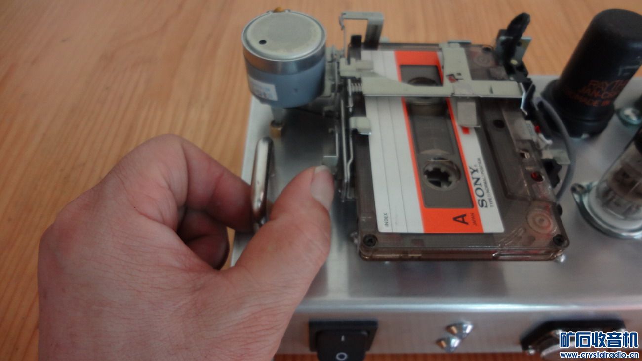

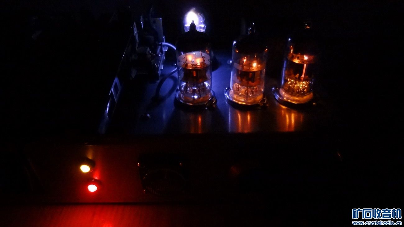

       唱片之后的一种存储介质正在悄悄地离我们而去,应该就是磁带了,虽然说效果不如CD,但想起来还真是让人怀念。开盘机是错过了没有玩过,电子管录音机国产的那个像皮箱子一样的又不喜欢。那就来玩玩闭盘机好了。这不前些天收拾东西找出一些老盒式磁带来,于是动了这个念头,用电子管直接放大磁头信号。就是下面图片的这个机器, 还有点不好命名,要不也来点时髦的,叫磁带播放器?
    这个组合如同60后的电子管要牵手90后的磁头,磁头不干,害得我一直不停的做工作,最终把他们撮合到了一起,不由得想起那句台词 “大叔--珍惜吧”  “美女--对付吧”

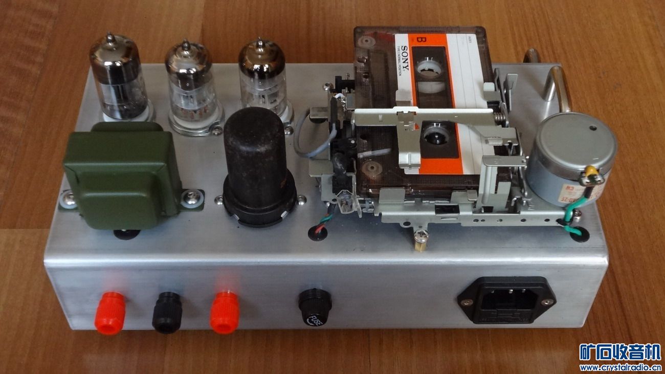

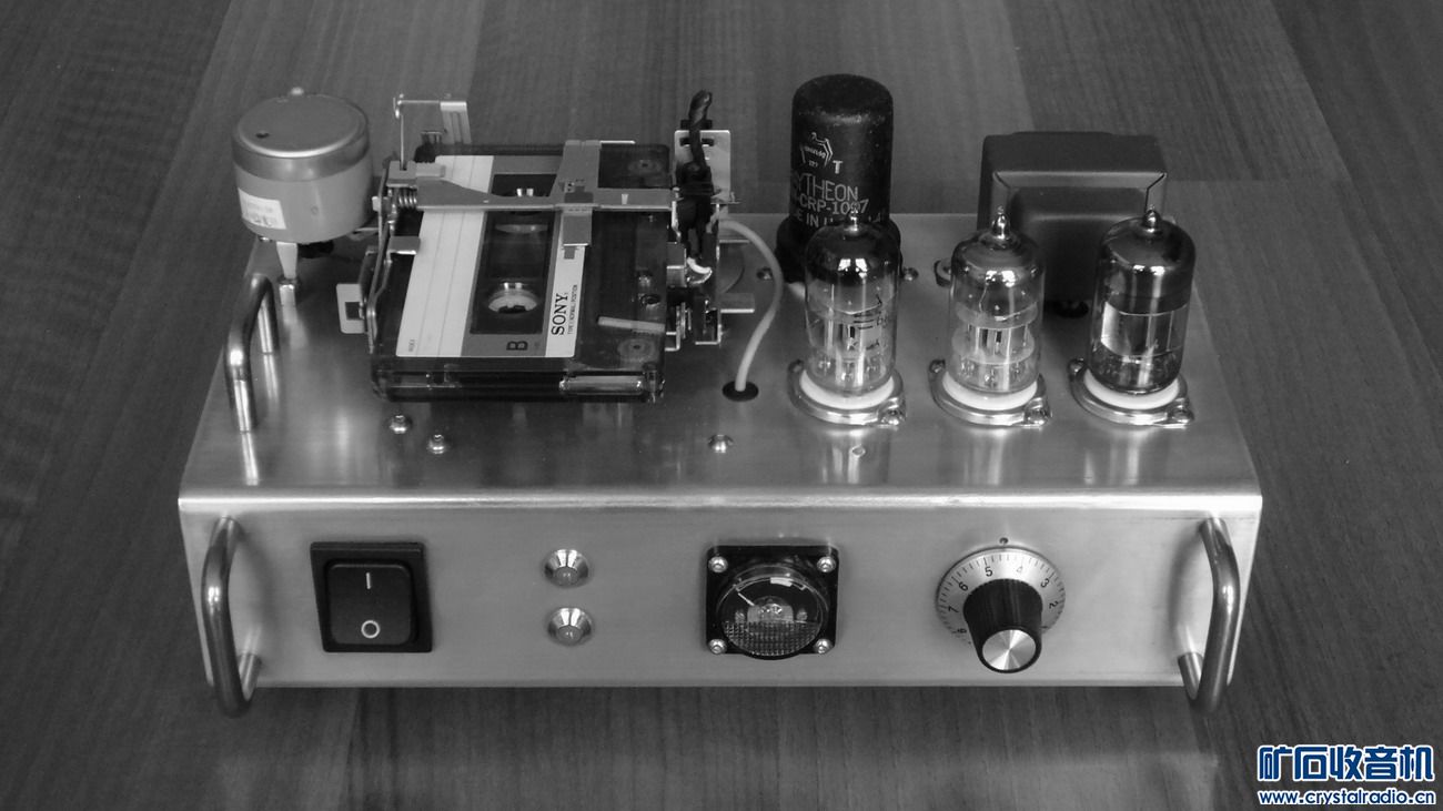

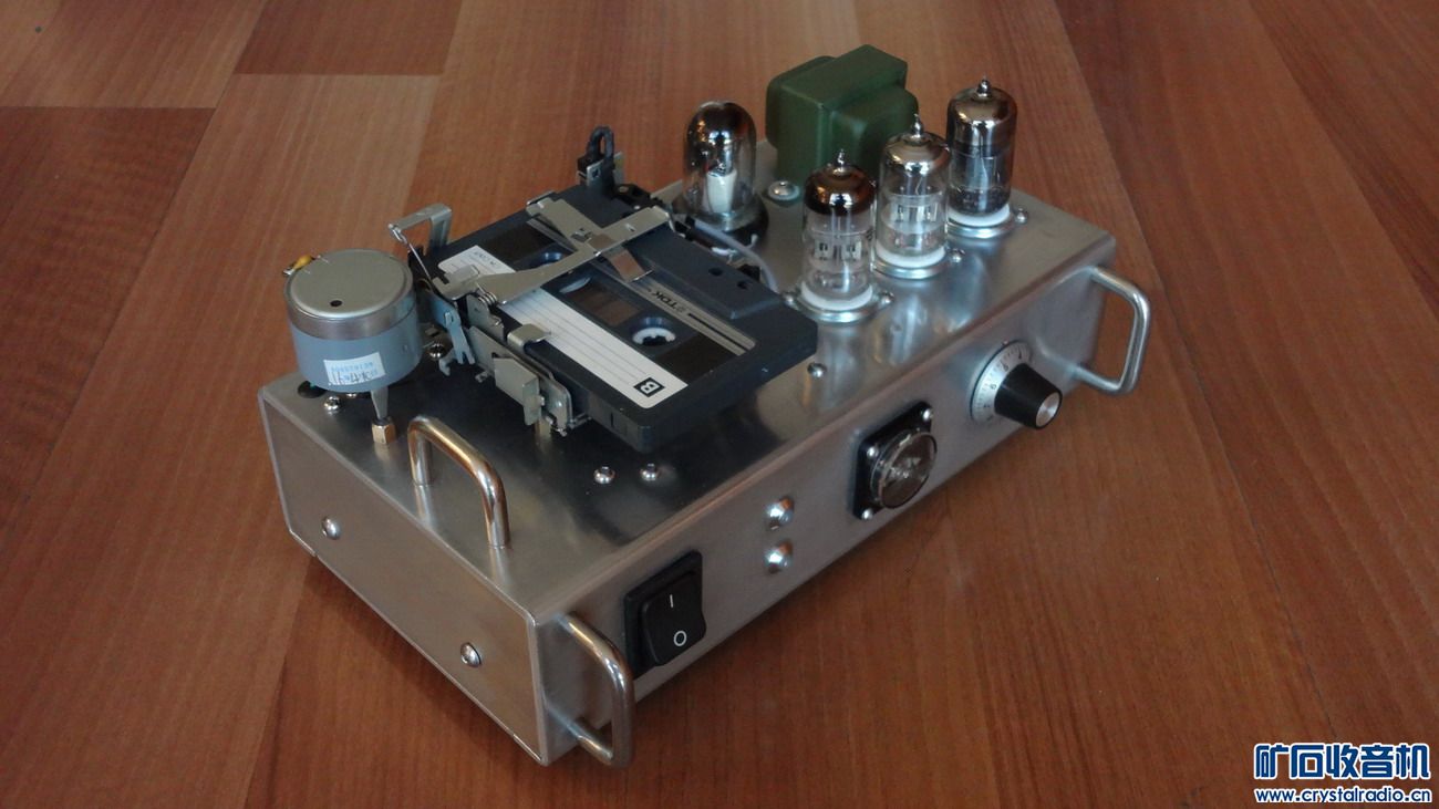

之前有个帖子记录了这个机器制作过程,但是热心的坛友没有猜出我做的是什么机器。现在我就把完工了的图片贴上来。

发表于 2016-5-19 22:00:00 来自手机 | 显示全部楼层
原来如此!!!原来左边的空位是给磁带留的,之前说到的开关电源是给磁带的电动机供电的,之前根本没想到这个,电子管磁带机!

 楼主| 发表于 2016-5-19 22:13:13 | 显示全部楼层
B-25 发表于 2016-5-19 22:00
原来如此!!!原来左边的空位是给磁带留的,之前说到的开关电源是给磁带的电动机供电的,之前根本没想到这 ...
哈哈哈 你就差了一点点没有猜到,但是我很佩服你的分析能力。这就是这个底台安装了一个放大电路,然后又搭载了一个皮实耐用的汽车机芯。

天和电容 发表于 2016-5-19 22:12
第一次见,新奇!!!不知音效怎样?
视频我一会编辑到前面,自己实听感觉效果还行。仔细聆听细节还蛮多的,感觉比那些年听的有味道,那些年都把注意力集中在歌词上,现在则把注意力放在音色上,或许是这个原因吧。

 楼主| 发表于 2016-5-19 22:29:51 | 显示全部楼层
可达 发表于 2016-5-19 22:18
磁带调速电路绝对是半导体的
是的 可达老师,已经在电机里面了。

发表于 2016-5-19 22:31:52 | 显示全部楼层
朋友机器是双声道的吧?怎就看一只输出变压器呢?
