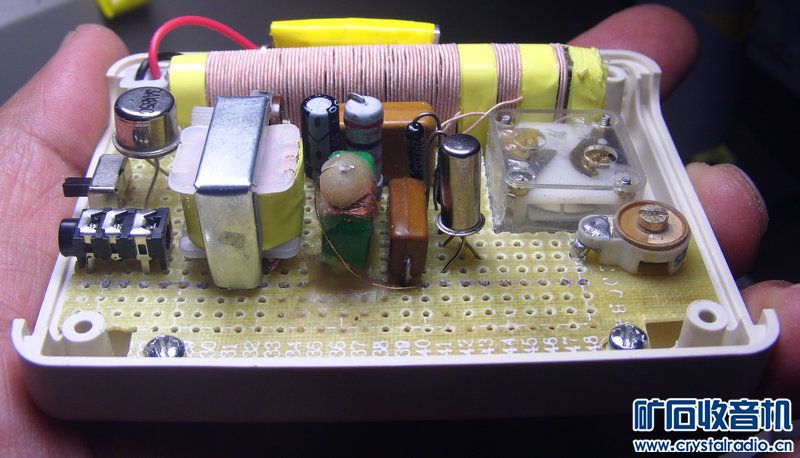

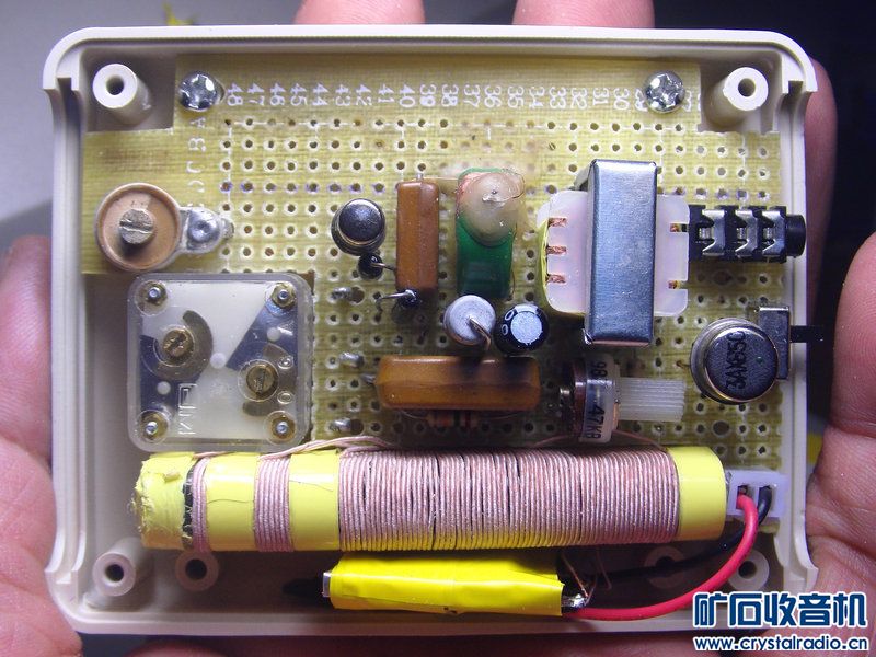

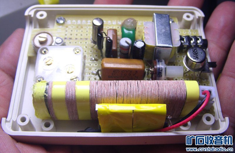

这个纯锗管的639型两管机,是一个多月之前做出来的,在磁棒和线圈未装盒之前,一切正常,效果很好。可是,把磁棒和线圈放进盒子里,音量减半,接收效果大不如前。无奈,只好搁在一边。现在有了小的锂电池,磁棒和线圈感应的问题解决了——把磁棒放在先前安放18650锂电池的位置,再把小的锂电池放在边上。这样一来,原来放磁棒的位置空了出来,虽然难看一些,但收音机接收效果和音量恢复正常,再把盒子后盖拧上,就什么也看不出来了。顺便说一句,这个小锂电池,我已经焊接上了保护板,可以正常充电了。
今天晚上刚完成安装,耳机和开关一侧的挡板还没来得及掏洞呢!

哈哈,我可能没说明白,我是说,有了保护板,充电器就可以对电池进行充电了,保护板具有防止电池过放、过充、过流等功能。在这个意义上说,保护板是保护电池的没有问题。

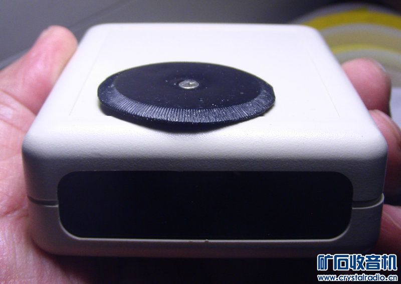

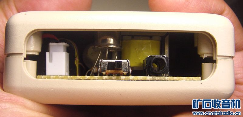

今晨把开关和耳机插头的小洞洞“挖”出来了!

右面再挖个充电孔,这样就可以不打开后盖,不用拨出电池再充电了。老师电路好焊接吗
谢谢!这个提示很可取,下次安装把电池充电问题考虑进去。
