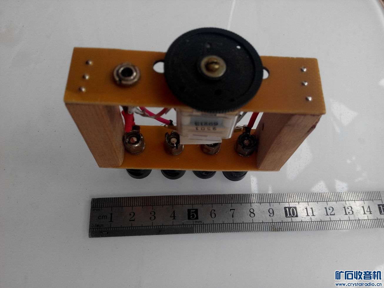

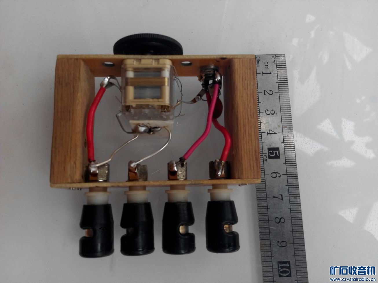

 楼主| 发表于 2016-6-1 22:13:18 | 显示全部楼层
看风者 发表于 2016-5-18 22:34
不客气!祝您成功!
薄膜小可变主机做好了,
可实际试机中波还可以,短波却收不到,还是小空联的主机灵敏度好
发表于 2016-6-1 23:22:09 | 显示全部楼层
爱鼓捣无线电 发表于 2016-6-1 22:13
薄膜小可变主机做好了,
祝贺制作成功! 我提个小建议, 短波段您并个200PF电容再试试。
 楼主| 发表于 2016-6-2 10:05:01 | 显示全部楼层
看来小溥膜可变Q值还是不及空气可变,中波还可以,短波就不行了,
