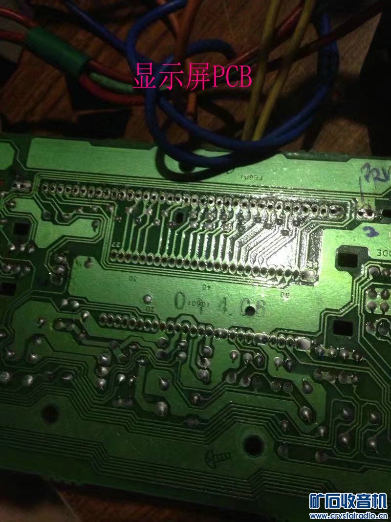

手里有个功放,屏幕不亮也不显示,量了到的电压有6伏左右,电源一共是三课线到屏幕线路板上,下面怎么修,请高手指点!

屏幕的前照片.  屏电路板照片.    前控板  一般有  5V  6V    20-30V   三组电压.  不知道 你的屏是什么样的?   其实好多问题 多百度几回, 搜芯片型号  就了解差不多了. 但必须胆大心细!!!

  你至少应该将问题描述清楚,比如功放型号,是不是荧光显示屏,最简单就是上几张图。
发表于 2016-5-16 19:02:21 |
按你的描述少一组高压20V左右的,3根线一根地,一根5V左右还有一组20V左右。
发表于 2016-5-16 19:14:51 |
功放机一般是荧光显示屏,需要5V左右灯丝电压还有20左右驱动电压。在暗处看看屏有没有细红线,没有是灯丝不正常。

没量到20V的,有时间在测一下。

有4v左右的灯丝电压送到显示屏上,看不到灯丝暗暗发红,说明显示屏漏气或灯丝烧断报废了,负21v也测测

发表于 2017-6-4 18:00:26 |
我是名人 发表于 2016-5-16 19:14
功放机一般是荧光显示屏,需要5V左右灯丝电压还有20左右驱动电压。在暗处看看屏有没有细红线,没有是灯丝不 ...
请问大师,我的松下VC918x屏只看道横向的红线,其它什么也没有,该怎么检修呢?
发表于 2017-6-4 18:14:48 |
请问大师,我的松下VC918x屏只看道横向的红线,其它什么也没有,该怎么检修呢?  测驱动芯片电压,供电正常有可能芯片坏了
发表于 2017-6-11 11:54:55 |
我是名人 发表于 2017-6-4 18:14
请问大师,我的松下VC918x屏只看道横向的红线,其它什么也没有,该怎么检修呢?  测驱动芯片电压,供电正常 ...
手机拍了两张图不是太清晰,还要看那里请告诉我 谢谢
