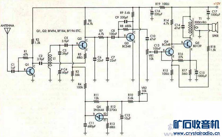

前天看到这个电路,超级简单哦,但找不到详细一点的介绍,不知道有没有谁做过

看样子是用场效应做本震,第一级高放——混频——检波——后面两管功放

2N2646看起来是单结晶体管

那是个双基极(单结管)吧?做熄灭频率震荡?

楼上说的对,俺没有仔细看图。看图是两个E极,应该是单结晶体管

这是一个澳大利亚老头发明的超再生电路,使用单结晶体管作猝歇振荡器(quenching oscillator),据作者本人称效果较好,当年他把这个电路发表在杂志上,还获得了一块真有效值万用表作为奖品。

确是它熄超再生。它熄的效果较好。
