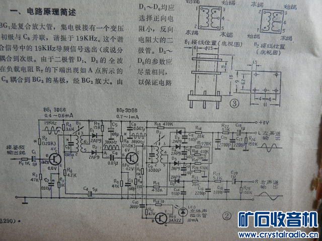

调频立体声开播已经有几十年历史了,由于众所周知的原因,唯一赶上末班车的国产春雷101收音机只具备低频立体声放大功能,国外调频立体声的胆收音机(头)产品较多。近几年论坛上兴起一股制作胆调频收音机的小高潮,然而立体声解码电路则极为罕见,胆解码电路更是凤毛麟角。个人认为,没有立体声接收功能毕竟是一憾事。《无线电》杂志1981年第7期《单声道收音机如何改成立体声收音机》一文介绍了一个适合业余爱好者制作,采用晶体管分立件的立体声解码电路,我认真地研究了一下,这个解码器完全可以用于胆调频收音机,其6V电压可以从6P1或6P14阴极获得:
印版资料
线圈数据
电路连接方法
       可能有网友对晶体管电路不屑一顾,认为只有全胆电路才是正宗,其实这是一个误区,我们到现在还为胆整流和石整流争论不休,而60多年前,德国胆收音机已经普遍采用了硒整流或硅整流。特别是当我看到下面这个德国飞利浦调频立体声收音机电路后,更坚定了本人的思路,人家早在几十年前已经毫不犹豫地采用晶体管分立件立体声解码电路:
      在此奉劝国内的网友,我们玩胆调频收音机起步已经很晚,环境也无法与国外爱好者同日而语,可选择的范围很狭隘,因此不妨现实一些,就不要在理念上作茧自缚了。
      需要详细了解的请看《无线电》杂志原文。

这个电路中晶体管的作用也就是电压放大而已,期待高高手做出胆管替代电路来

电路好做,那几个19k及38k的变压器不好做。
