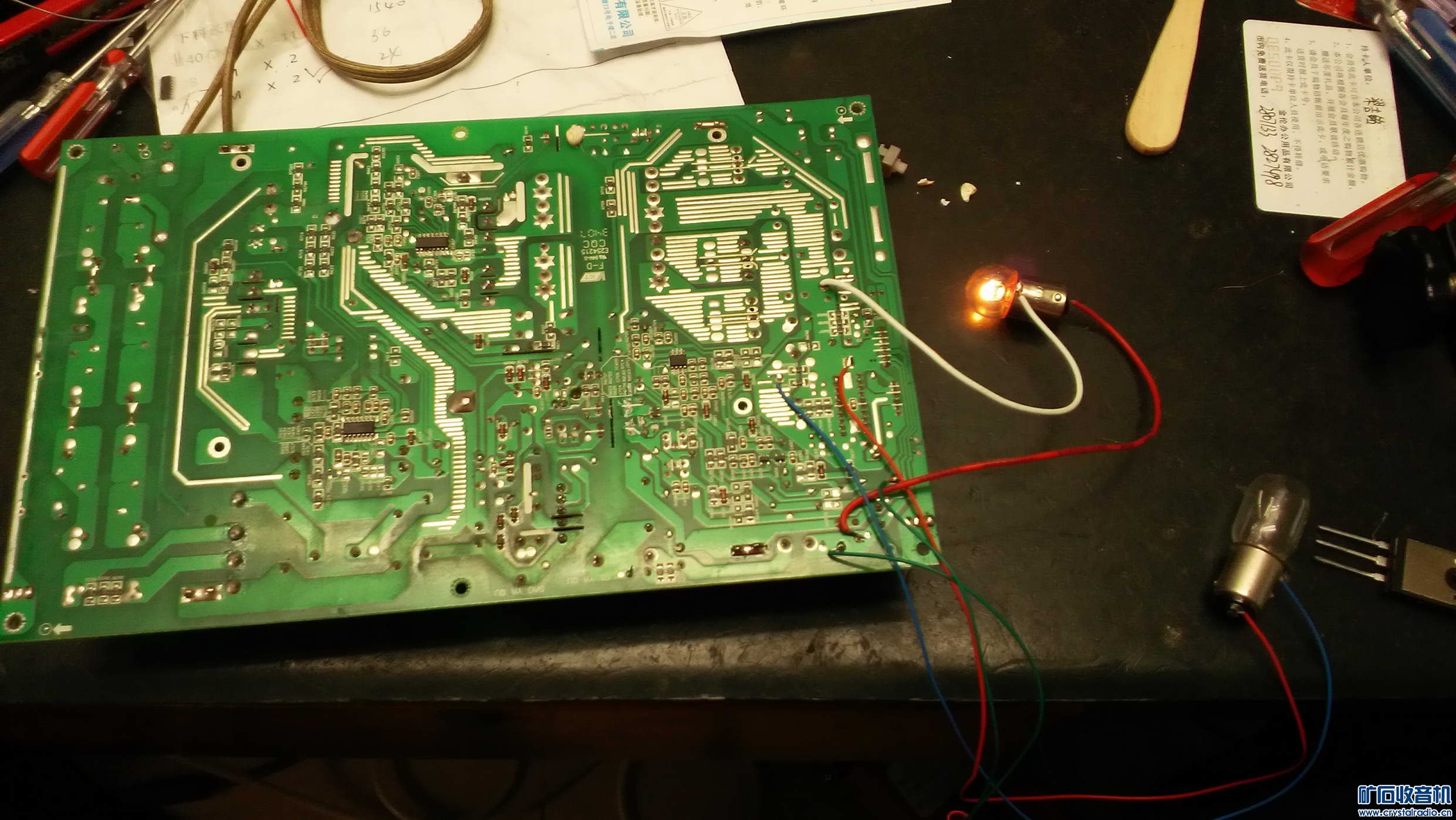

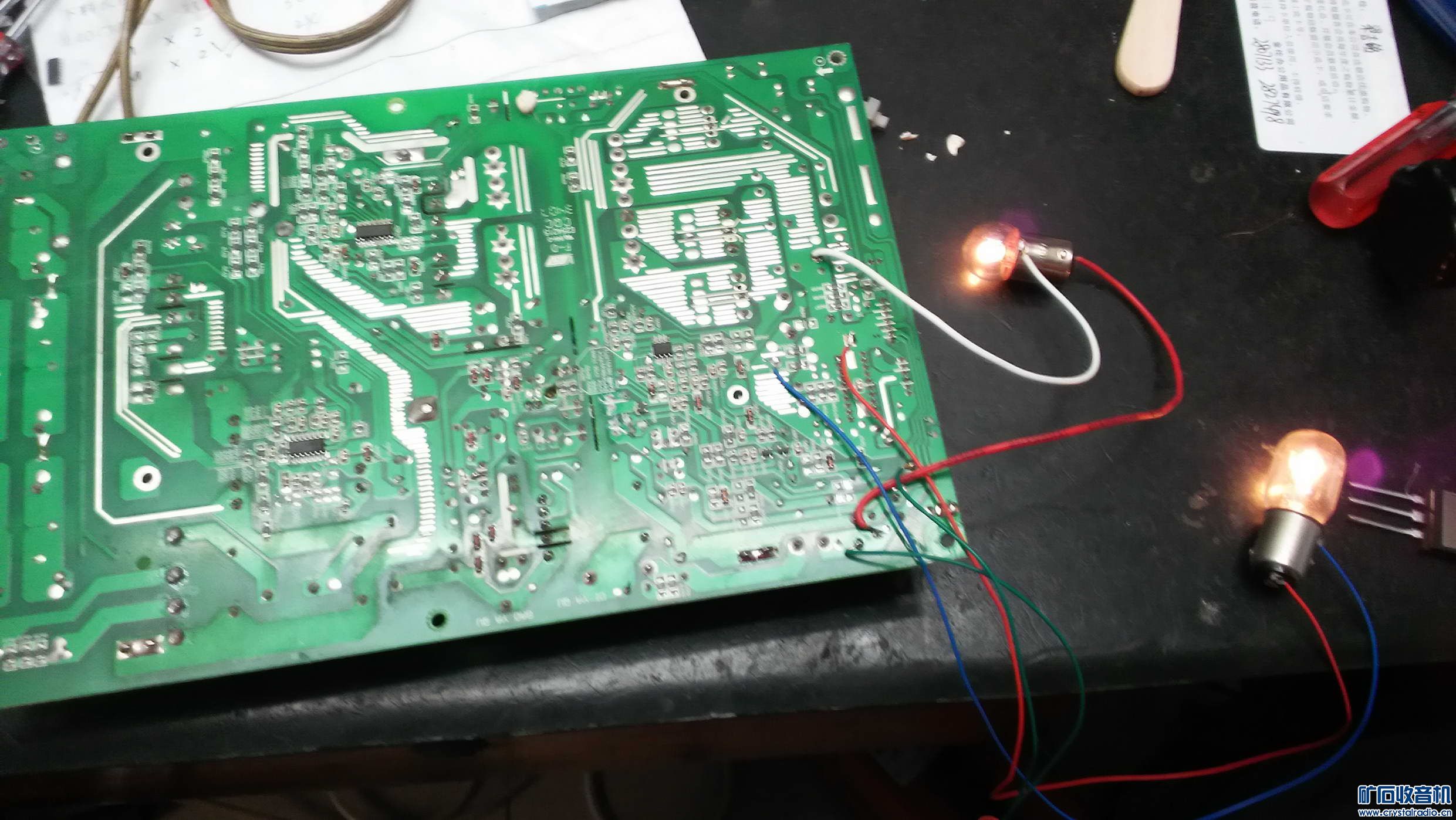

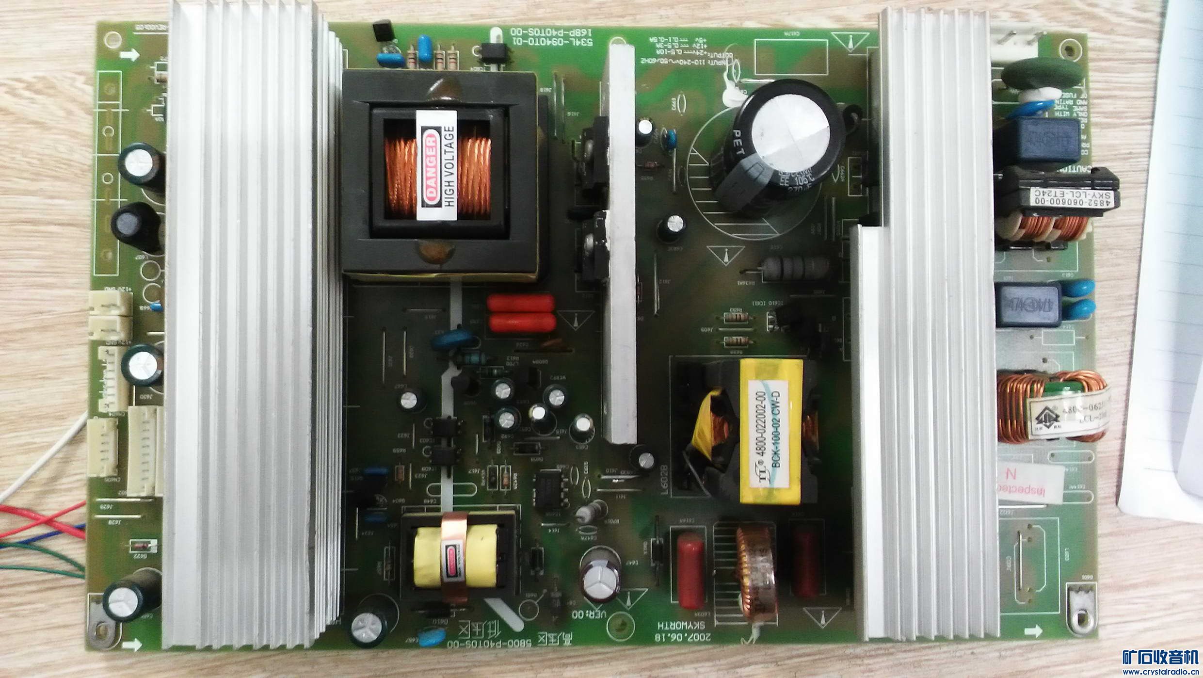

    这段时间本村雷暴频繁  几个回合后 总有那么一批家电倒下, 前两天接收一台创维42液晶,用户说是打雷后就黑灯开不了机了。但是电源指示灯可以亮。  初检后确定故障在电源板, 报价 用户同意开修。

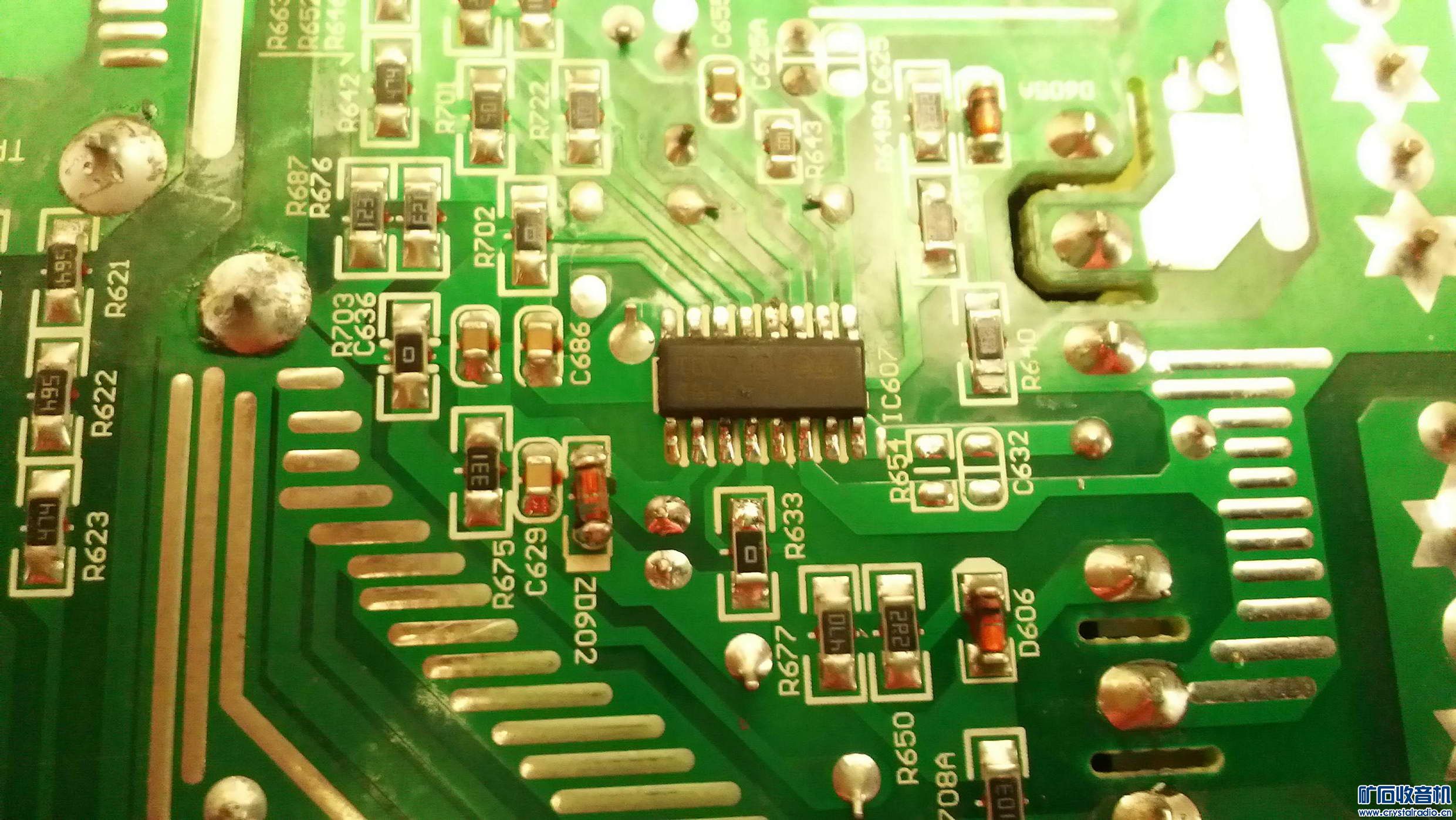

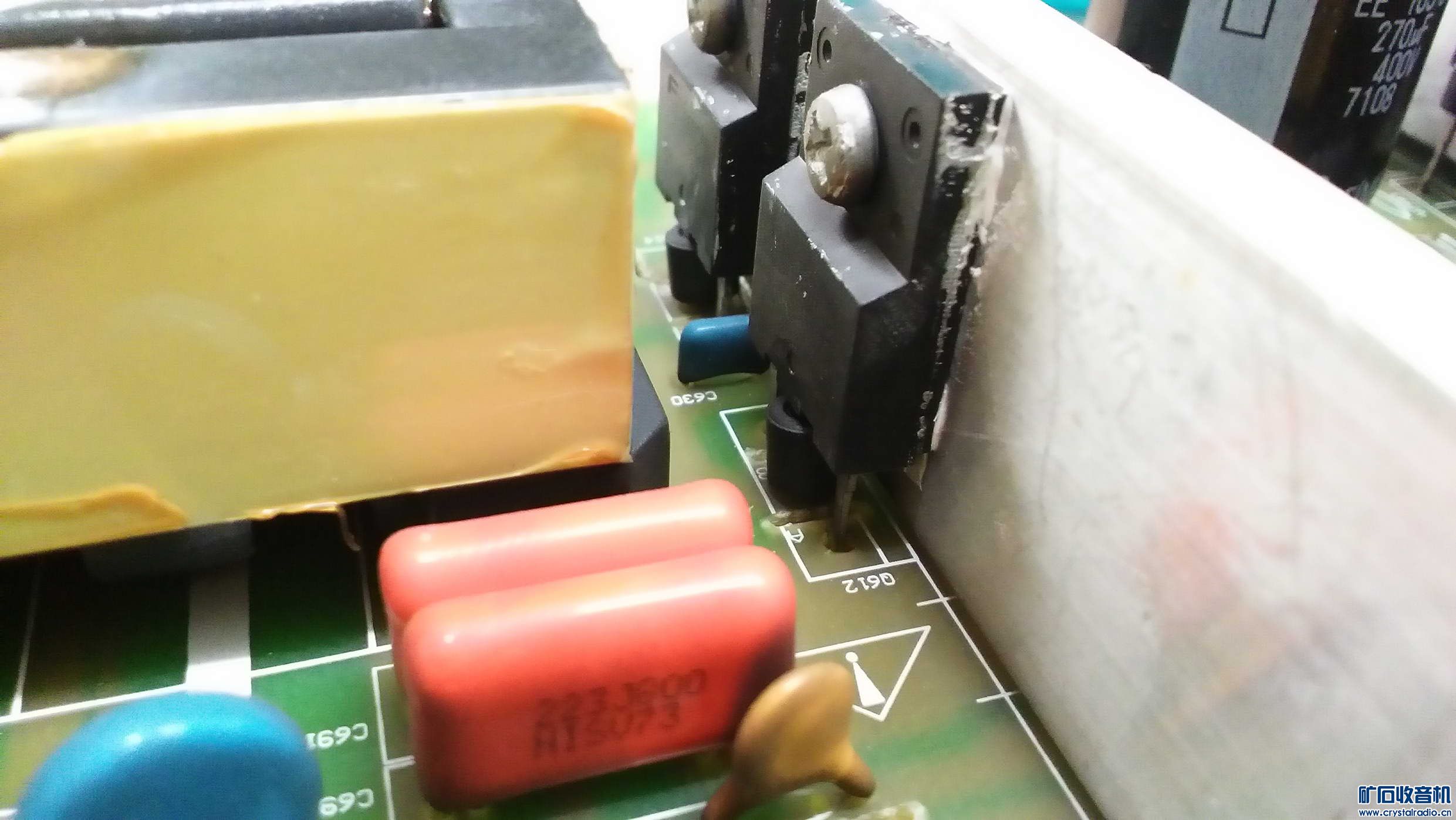

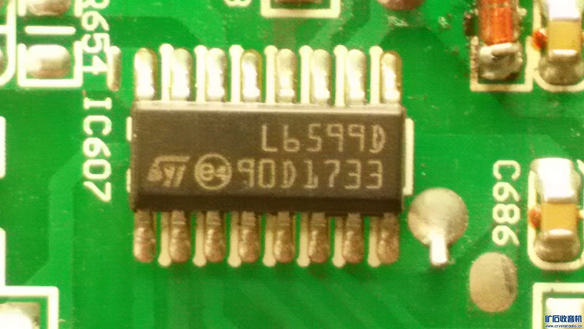

   拆下电源板目测未发现明显烧坏 烧焦 烧保险现象, 通电,检查300V 电源正常,辅助电源5V正常,板上ON端子 连接+5V辅助电源 不启动 。 认真检查电路  发现辅助电源有一个限流电阻烧焦, 顺电路分析 这一路电源是辅助电源给 主电源芯片和 PFC芯片供电回路, 检查启动触发回路 未见异常, 顺线路检查到主电源芯片的时候发现L6599D电源和地之间短路, 拆下后确认芯片短路, 更换后修复。  电源的启动控制是通过控制电源芯片的电源供应达到启动与关闭

电源线窜进去的高电压,确切说雷击点离这个电视应该很远;我遇到灯亮不开机都十分棘手的,基本驱动或者逻辑板烧的一塌糊涂
 楼主| 发表于 2016-5-13 22:06:55 | 显示全部楼层
哈哈猫驴 发表于 2016-5-13 19:42
电源线窜进去的高电压,确切说雷击点离这个电视应该很远;我遇到灯亮不开机都十分棘手的,基本驱动或者逻辑 ...
6599在内部 电源和地端有一个 17V的稳压管,估计是辅助电源电压异常升高后导致的,
