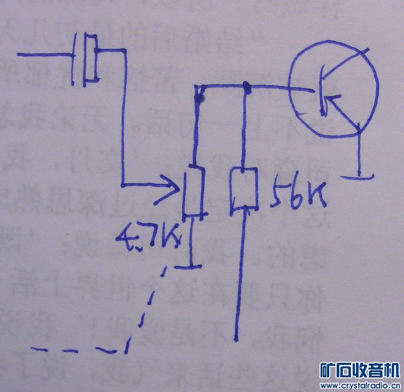

以上是标准的639型单管机电路图,可照本宣科地安装,我最初安装过,效果也是不错的。我安装的这个两管机换了几个元件:高频管换成9014,低频功放换成3AX85C,二极管换成1N4148和1N60,c3改用0.01微法,c4改用1200p,R2偏置电阻,待调整偏流后决定,我用的是18k串100k可调电阻,R3改用56k,加了一个输出变压器(如有高阻耳机,变压器可不用),加了一个4.7k开关电位器控制音量,接法是将电位器中端接10微法电解电容器正极,两侧一端接低频管基极,另一端接地。
 楼主| 发表于 2016-5-10 05:35:27 | 显示全部楼层
补:4.7k开关电位器接法——
发表于 2016-5-10 08:06:31 | 显示全部楼层
xinjun5557 发表于 2016-5-10 05:35
补:4.7k开关电位器接法——
谢谢老师 我就是想知道  输出变压器怎么接的? 麻烦您给我画个草图 太感谢啦

另外 天线是不是可以不接?
 楼主| 发表于 2016-5-10 14:51:51 | 显示全部楼层
清纯色狼 发表于 2016-5-10 09:03
另外 天线是不是可以不接?
天线 可以不接(电容也可省略),输出变压器的初级两端接在电路图中耳机的两端,次级两端接耳机。
