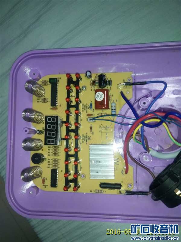

开机就显示错误代码1和错误代码2.交替显示。
错误代码1
错误代码1
错误代码2
错误代码2
出现这故障是受潮进水引起的。

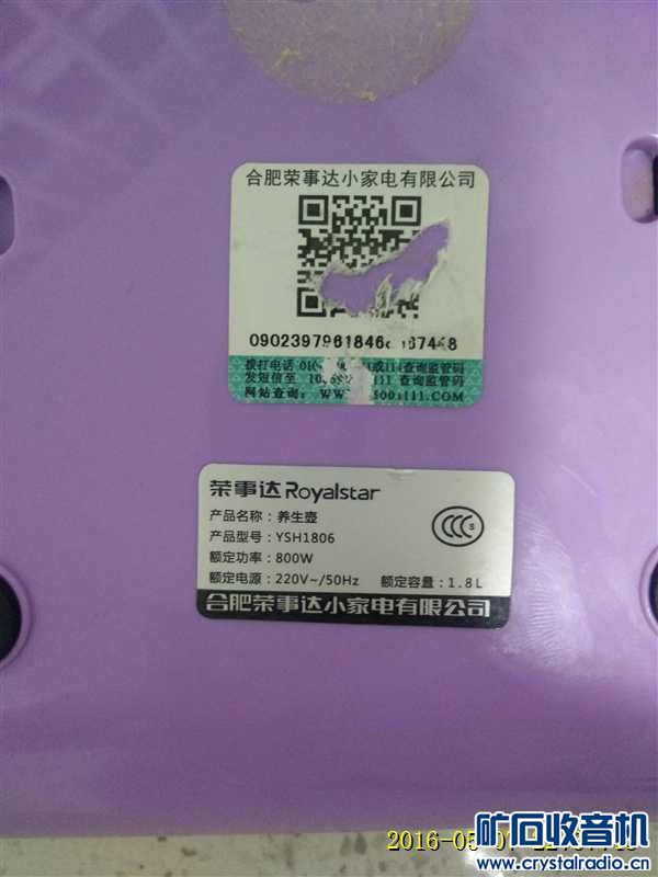

型号
型号

 楼主| 发表于 2016-5-8 15:00:17 |
忘记拍电路板背面图了。哪位老师给指导一下怎么修,这个售后肯定是不保修了。如果是哪个零件坏的话我自己动手能力强,可以自己换上。
折开后就看到这2个电容下面的电路板有水。
就是这2个电容下面进水受潮了
就是这2个电容下面进水受潮了
发表于 2016-5-8 16:32:34 |
阻容降压的
 楼主| 发表于 2016-5-8 16:40:48 |
【悠】 发表于 2016-5-8 16:32
阻容降压的
发表于 2016-5-8 16:49:52 |
这电路板简洁到掉下巴。
 楼主| 发表于 2016-5-8 17:08:20 |
years 发表于 2016-5-8 16:49
这电路板简洁到掉下巴。
老师,这还能修不?
发表于 2016-5-8 17:54:13 |
看看壶体里的热敏电阻,有否接触不良或者短路。引出接头和壶的插座处要仔细检查。
发表于 2016-5-8 21:24:20 来自手机 |
先看看+5V电压是否正常?估计电源电路中的电容失容了,这是易损件。
 楼主| 发表于 2016-5-8 22:36:44 |
标题
白天上班没时间。晚上拆开量了一下125j400v有1.17uf.应该正常。另外2个电解电容都正常。热敏电阻阻值是120千欧,老师请看看热敏电阻的阻值正确不。这些元件都是拆下测量的。
 楼主| 发表于 2016-5-8 23:21:31 |
标题
补充。测量了bt139任意两只脚,只有两边的两只脚能导通,中间那只脚不能导通。是不bt139坏?
