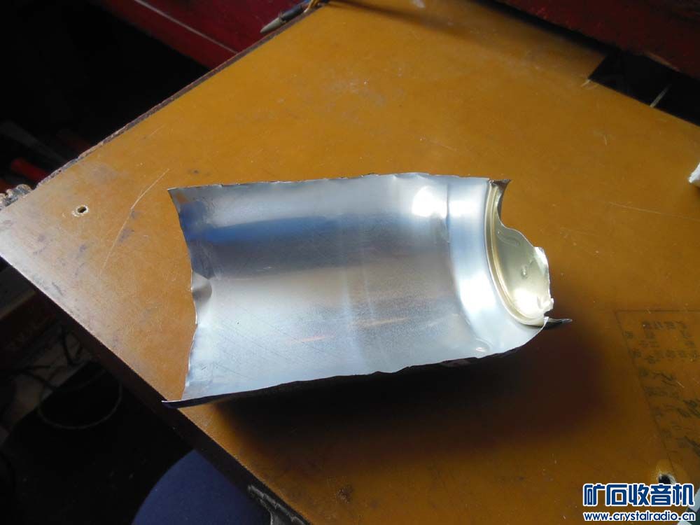

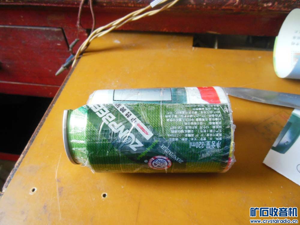

1)推拉式:找两个易拉罐,在其中一个上缠一至两层胶带纸,或包一层X光底片,把另一个剪开包在第一个上,缠上胶带纸即可。
  下图是用320毫升易拉罐制作的:

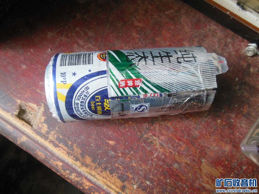

  下边是用长易拉罐制作的:
2)旋转式:两个易拉罐剪成如下形状:
卷一个适当粗细的纸筒如下图:
把第一个包在上边,用胶带纸缠一至两层:
把第二个包在外边,最外层包两层硬纸用胶带纸粘上,固定一端旋转另一端。

容量应该是没问题,不行再多加一层两层,可是体积嫌大,不太实用。

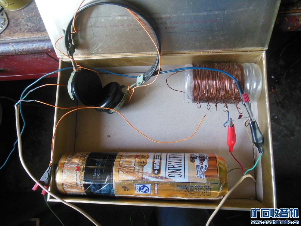

我用矿机试了可以覆盖中波.

哈哈!又一个“原生态”矿机制作建议不要用二极管检波,直接找块黄铜矿石,很容易找到灵敏点的
 楼主| 发表于 2016-5-11 18:50:25 | 显示全部楼层
对,做一个全部用废品制作的矿机。漆包线拆坏变压器里的,可变电容器用易拉罐做,天线用废弃的电话线架设。我原想发一个废品矿机的帖子,但二极管无论如何不敢说是废品,尽管是旧电路板里拆下的。也曾用刀片试验,但没有成功。
