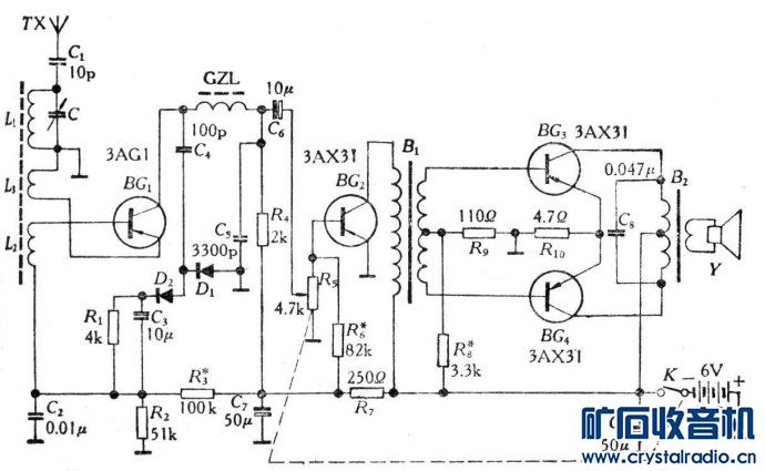

听一下这部四管机的接收效果

楼主能讲解一下,线圈内径远大于磁棒时绕线需要注意的方面和利弊吗?

关于这个大磁棒线圈,阁下可以不必太“较真”。我最初是受矿石区版主的一次实验的启发,尝试性地做了几个大磁棒线圈,应该说,效果还是不错的。但是,大线圈毕竟占空间多,实用性差,不宜推广。如果你就是想做个大块头收音机,那么这个线圈是可以尝试的。很简单,用卫生纸筒芯,一般直径都在30mm左右。用纸筒芯做有个好处,不用为固定线头发愁,直接用锥子在纸筒合适位置扎眼固定即可。匝数根据你的可变电容器容量决定,初级一般60~70匝,次级7匝左右,再生2~5匝。

你说的图纸是指电路图吗?电路图就是65-4型再生四管机电路——

请问楼主,大直径的磁棒线圈是不是灵敏度更高一些?

怎么搞也不要动用到450v的电解电容吧???虽然高压电容声音是好点,但是最好的应该是100v左右的哦???

单管机只要成功了,就不会只收两个台,任何城市都不会只有两个中波强台。你要么磁棒线圈匝数不够,要么可变电容器容值不够,或者再生没有调好,或许偏流没有调整到位。

效果好与大线圈有一定的关系,但主要还是在其他各方面比较协调吧。

哈哈,这方面就宜粗不宜细了,我当初买的时候,主要考虑到价格比较便宜,其他没想那么多。四管机电路中,有两个接地的电解电容器,通常有两个容值,50微法或100微法。自从买了这个100微法的电解后,我就统统都用100微法。看电路原理,它们的作用是在电池电压不够(不稳)的情况下,能够较好地保持稳定地供电。如果不考虑这个作用,实际上这两个电解电容(至少一个)是可以省略不用的(你会发现它“可有可无”)。而另外两个10微法的电解电容则是须臾不能省略,拿掉就不响了。
