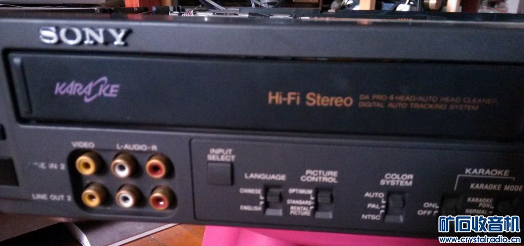

最近刚到手,想拿来玩录音,据说可以玩HIFI。就是一直不明白那些六磁头、八磁头多的磁头会好在哪里?
发表于 2016-5-1 14:59:20 |
4磁头的,是增加了两个LP放像的磁头,提高了LP模式下放像的质量。6磁头的,做了两个音频磁头在磁鼓上。相对原来的固定音频磁头,提高了走带速度,把音频质量提高到了CD的水平。8磁头的没有接触过,不详。
 楼主| 发表于 2016-5-1 15:01:28 |
那这个hifi功能呢?我看前后输入输出都有立体声了,一般的好像就只有一个声道输出
发表于 2016-5-1 15:09:29 来自手机 |
这个机器本来就是六磁头立体声的  四个视频磁头 两个旋转音频磁头
发表于 2016-5-1 15:10:58 |
8磁头,7磁头的,主要是编辑,静像等等使用的。
 楼主| 发表于 2016-5-1 15:33:15 |
多谢ls老兄指点!那为啥sony打个4磁头的标,不像人家打6磁头啊

高档卡座专业用,量少。录像机民用,量大,电视台用的专业录像机就很贵。用料卡座比录像机高档。录像机除了复杂零件都很普通。
发表于 2016-5-2 12:40:35 |
hifi不是功能。厂家的意思是指他的这台录像机的声音是高保真的,比一般的机好。
