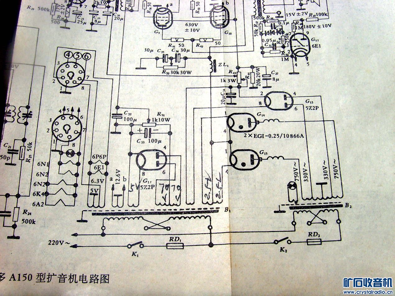

      没有用过866装机,但是150W以上扩音机普遍采用,后面接的低容量电容能否滤干净电源杂波,25W真美(灵敏度高)高音喇叭,与教室的纸盆喇叭都没有干扰声。
      由于866整流低内阻,滤波电容不能取得太大,高压用方块金属膜纸介电容(有自愈性)为好。
参考电路。
      你用Г+Π两级滤波第二个电容也没必要选的太太,当然在100μ以内是可以的。

好像我还有这些图纸。就是150的有点亲感!曾经也代表一代人的风采!!时光如梭啊!!!

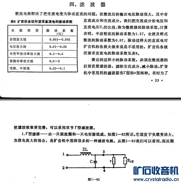

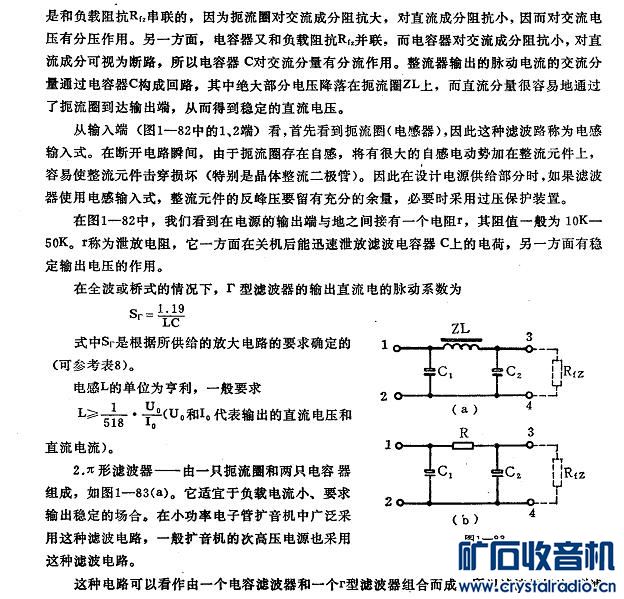

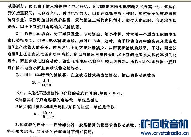

扩音机滤波器的设计。

第二问题意义不大了,既然已加有5H的电感,加一个1000V10微发的电容就足以了。因为电感之后得有泄放电阻。电容只是提升电压了,10和1000微法滤波效果区别不大了。

扩音机滤波器的设计。
正要用到此知识点
