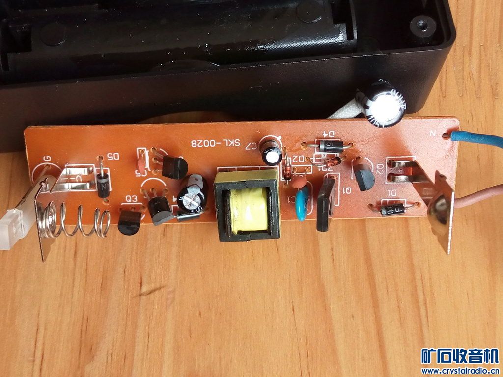

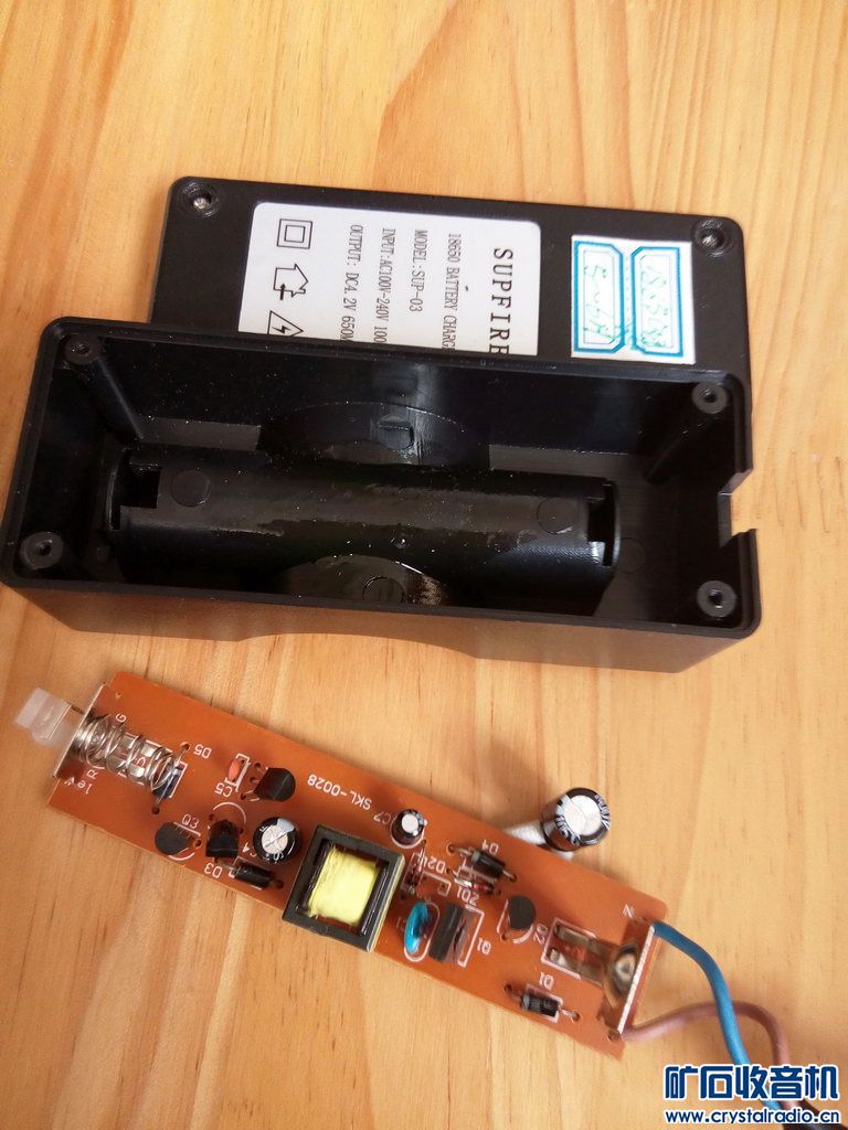

前年购的“神火”强光LED电筒,附带的两电池渐渐只能开几十秒就闪烁了,
用配套的充电器充一夜,还是差不多,从3V左右能充到3.5V大约,以为是电池完了,
从网上订几只三洋拆机18650电池,才发现3.8V的电池放该充电器一夜下来居然还是3.8V,而用这次订的简易充电器就能充到4.1V,
看来是“神火”的充电器有问题啦,,

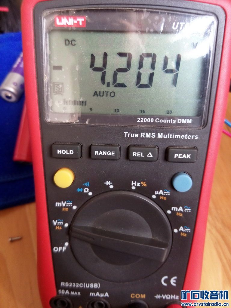

以前有疑问测过空载电压是4.2V,就没往下想了,
感觉这个标称或达不到吧,次级的调整管用的是S8050,觉得电流太小了,,
后来测了下,坏了,换B772。
由PCB画的次级的电路图,觉得定性理解尚可,难于定量的分析输出电流,, 想得头大呀!
空载、充电指示灯正常,,就是只能从较低电压充到3.5V就到头了,后来测出是次级的S8050坏了,
空载电压正常,也能充一点电,指示灯也正常指示,,呵呵,一直以为是电池问题,
很简易的电路,,初次级间光耦都没有,初级半波整流后400V2.2uF电容都省了,图中的是自己今天加的。
换了次级的8050后测一些点的电压,后来不知碰了那儿一下,初级‘啪’一声,烧了开关管13003,两电阻,正反馈的S8050管,
分别换过后还算正常,,
这种18650充电器真是太简易太山寨了!!

粗心打错了,次级的电源调整管应当是S8550。见电路图为准。

8050坏了你换b772?8050是npn,772是pnp,

哇,粗心打错了,应当是S8550,见电路图!

昨天初级烧了13003,8050,图中两电阻,
都更换后发现13003相当热,,勉强能用,空载开关频率170KHz,负载(充电)时100KHz。
不知是不是电阻问题,,当时烧的贴片电阻看不出原值,根据网上电路大约取RA:500到1000,RB:5到10试过,管子发热还是差不多
换上13007还是热,,
补充内容 (2016-4-29 17:17):
上面初级图没画对,过会重画,,,

一通折腾,算是正常使用了,
红圈内C10,3KV390P拆下测量容量、阻抗没问题(但此时13003非常热,不能触碰),换只680P的高压电容上去,开关管13003热量明显小多了,最终换了标准RCC电路用的高压吸收电路,绿圈内所示,开关管发热量较正常了(有点点热,触摸没问题)
测量开关频率,电路空载时较高,居然为440KHz,负载充电时200-300KHZ,比末换前的空载170KHz ,负载100KHz高了很多,
还好,开关管和变压器都温度不高。。
又换了次级整流管,加了滤波电容,调整管B772加了个小散热片,
充一只3.7V电池到4V,大约两个多小时,开始时电流有150mA,发现串入万用表直接测电流不准确,,而在充电回路串只0.1欧电阻测电压来算电流较准确。

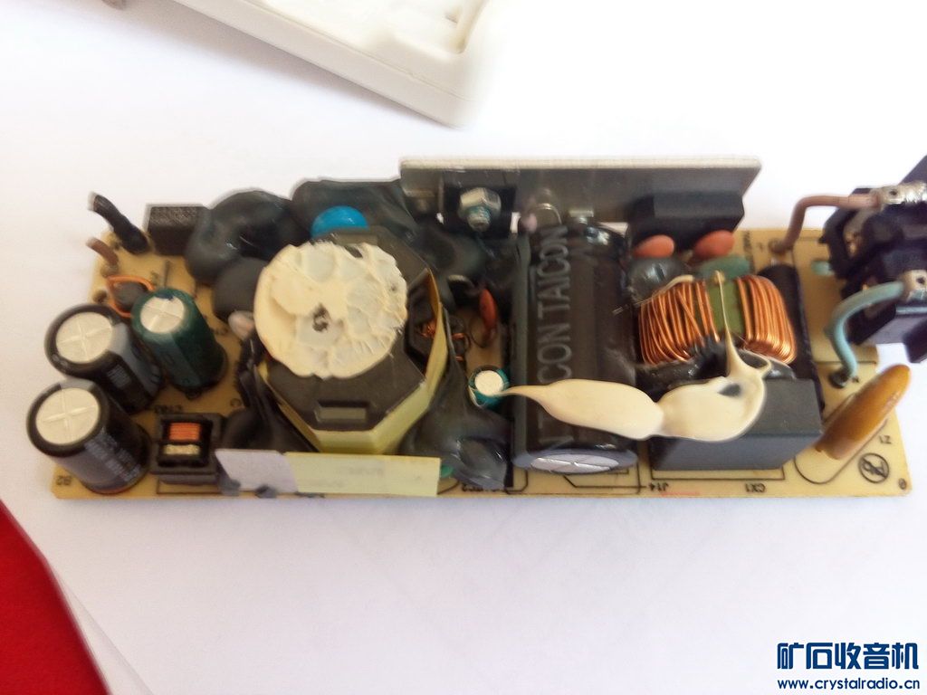

电路设计太省,元件选配良莠不齐!一次侧半波整流,无保险或保险电阻;尖峰吸收电路仅只电容;二次侧输出二极管、滤波电容等等散热问题,过流保护不完善,……最主要的还是开关变压器的品质问题!修过类似三星充电器,开关变压器坏,基本报废!还是喜欢日系的充电器,看我的头像图片--1.5A的原装日系充电器,全部元件36个,用料扎实,温升很小,还可以作为开关电源的副电源用,……一分钱一分货!支持楼主折腾,相互促进,学以致用!

有一定基础的购剪线电源板改改,质量比常见的小充电器好得太多,

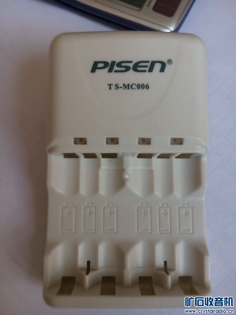

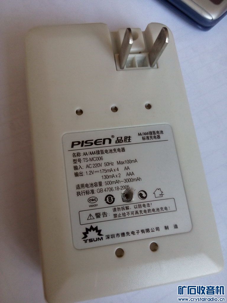

以前有个品胜的AA,AAA电池充电器,外观还可以,里面过于简单, 想用得久全看个人运气了!!
用了没几回就完了,
郁闷的是,看里面坏的居然是小开关变压器(拆碎后看里面漆包线比头发还细,断了好几处),没法弄,剩个外壳了,
5V4A开关电源板,做工不错,估计用上面电路图的次级充电控制部份(个人觉得还是有道理的)做一下或可行,待有空试试。
