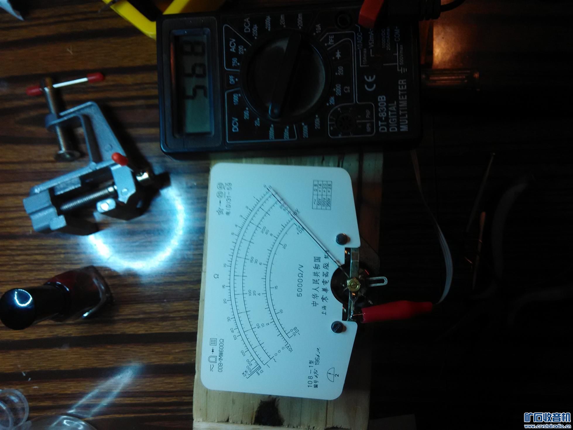

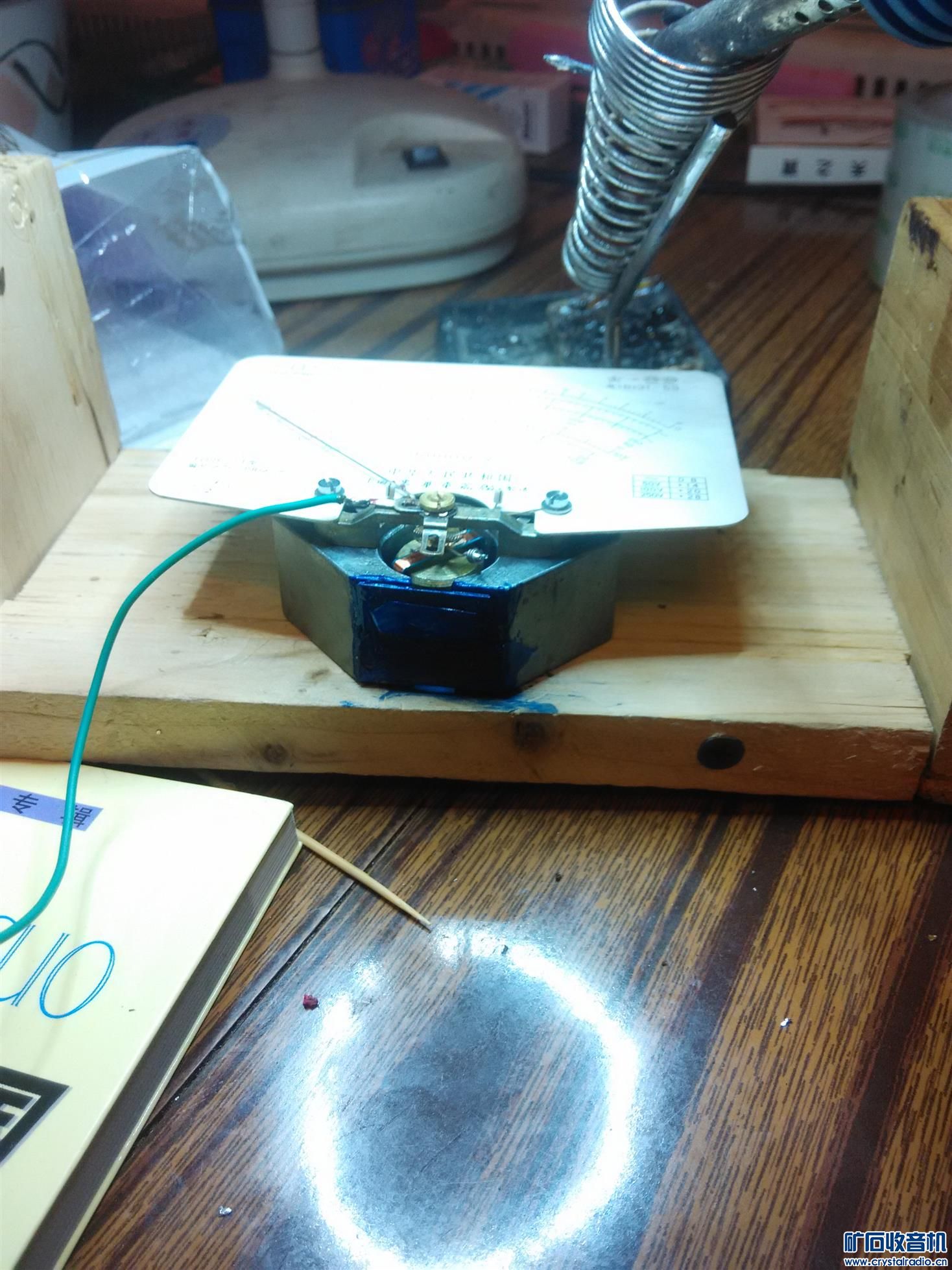

自己想起来了,上下游丝颠倒了,但是,没看出影响。表头表现良好。

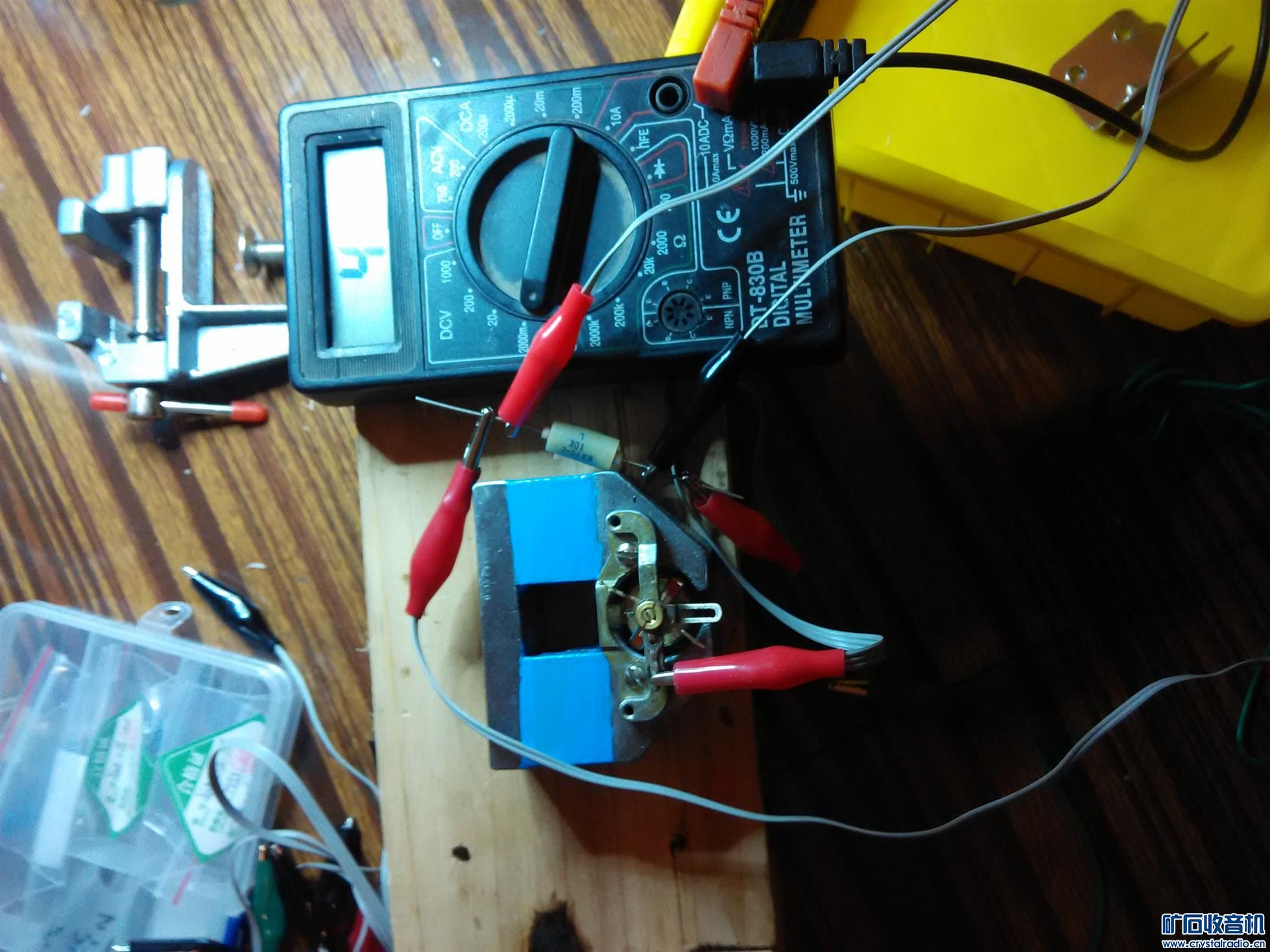

检验装置:
1.廉价数字表一块。【电很足,没道理线性不好】
2.0.01%线绕电阻-10k一个,==采样电阻
3.10k电位器
4.1.5v电池
5.接线和附件

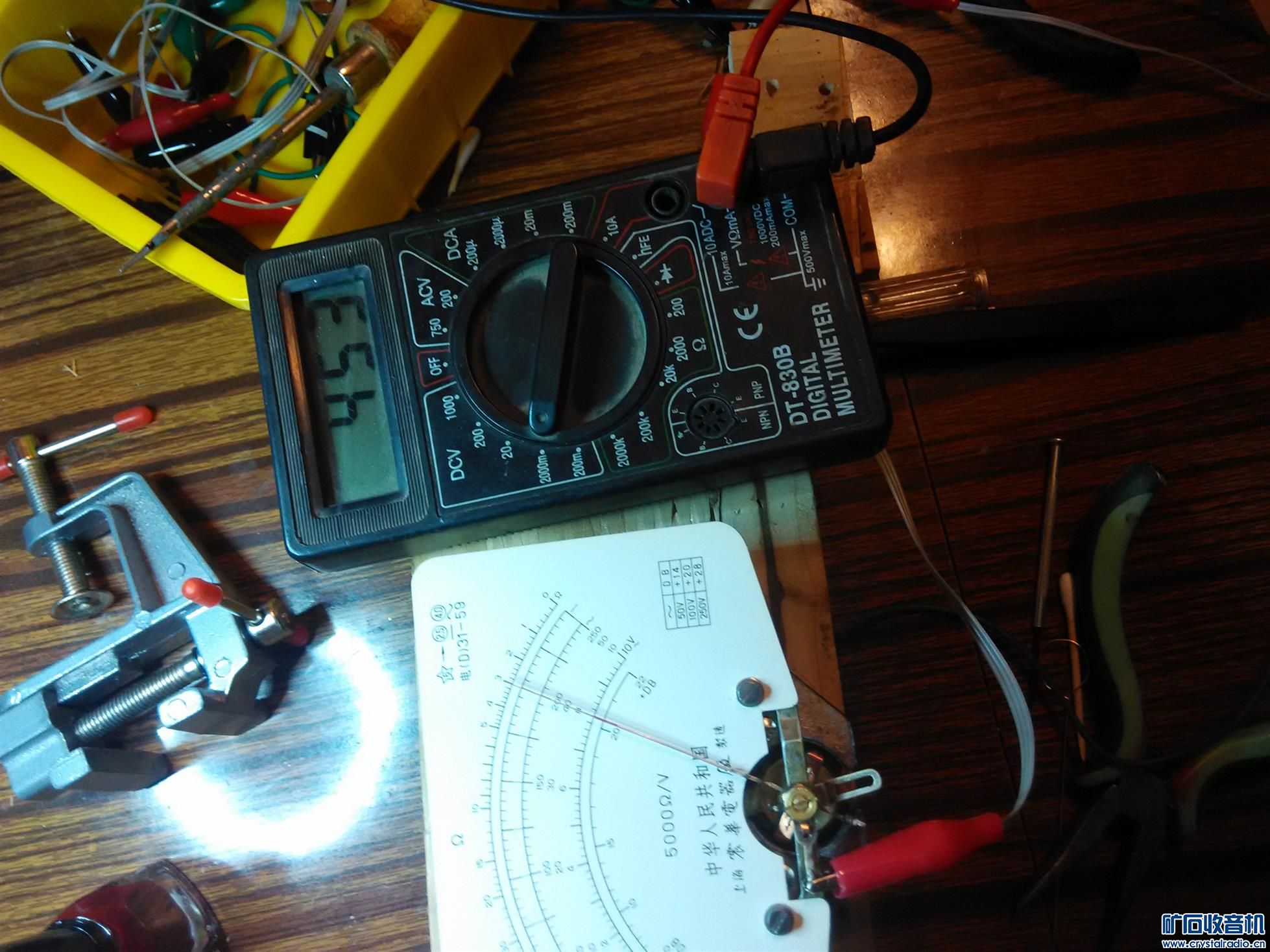

数据采集措施:
1.调整指针至目标线
2.读取数字表读数
3. 重复操作3次,取平均值
数据处理方法:
以满度读数为标准,求各个绝对偏差,和相对偏差
取偏差最大值与最小值之差为最终结果
这个表头基本可用。

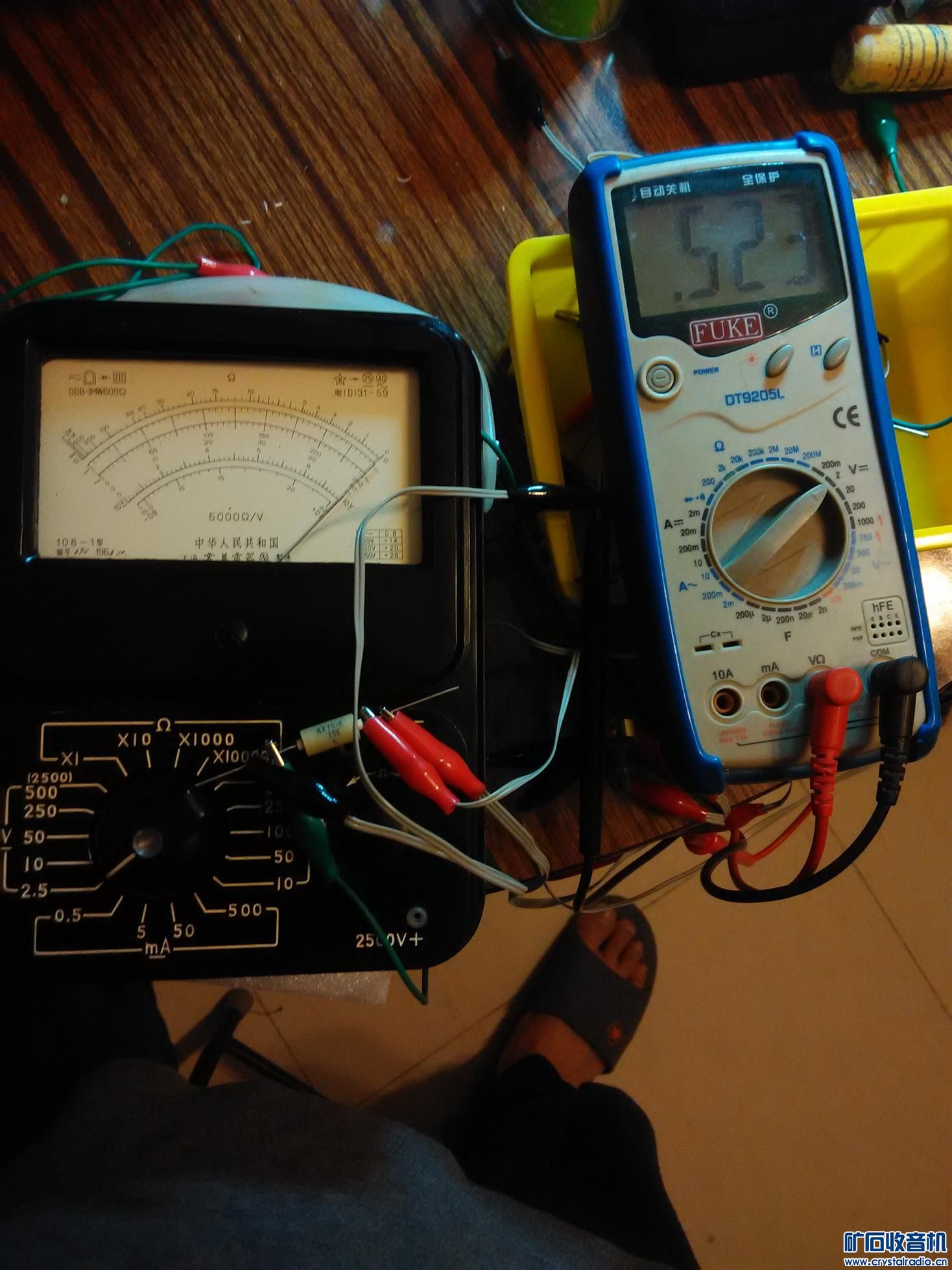

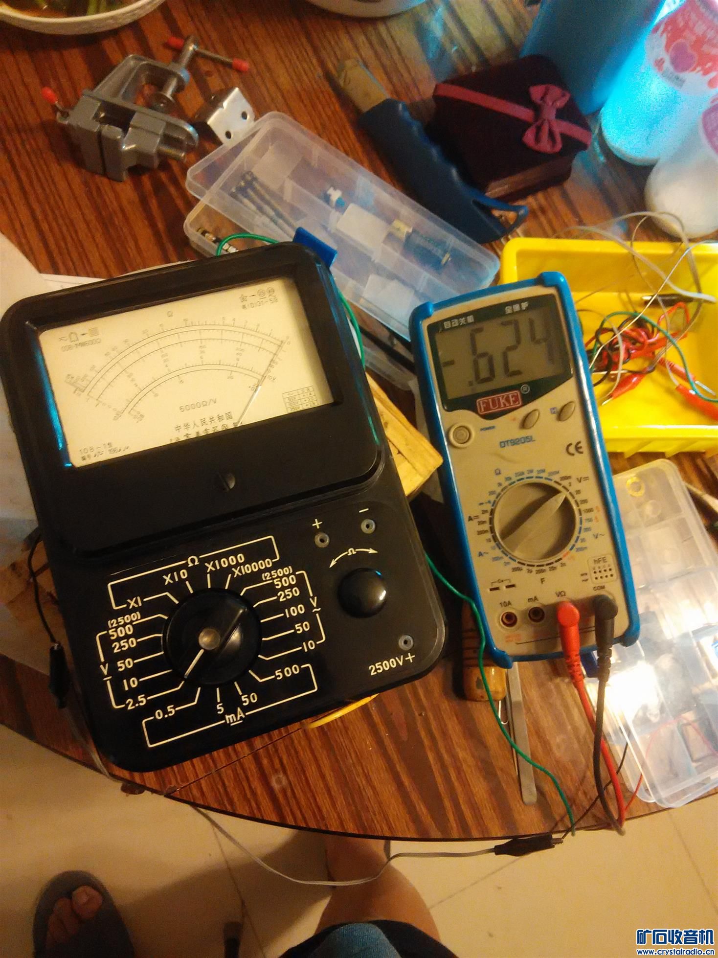

可以考虑后续的调校准备了:
校准源,和标准表:
