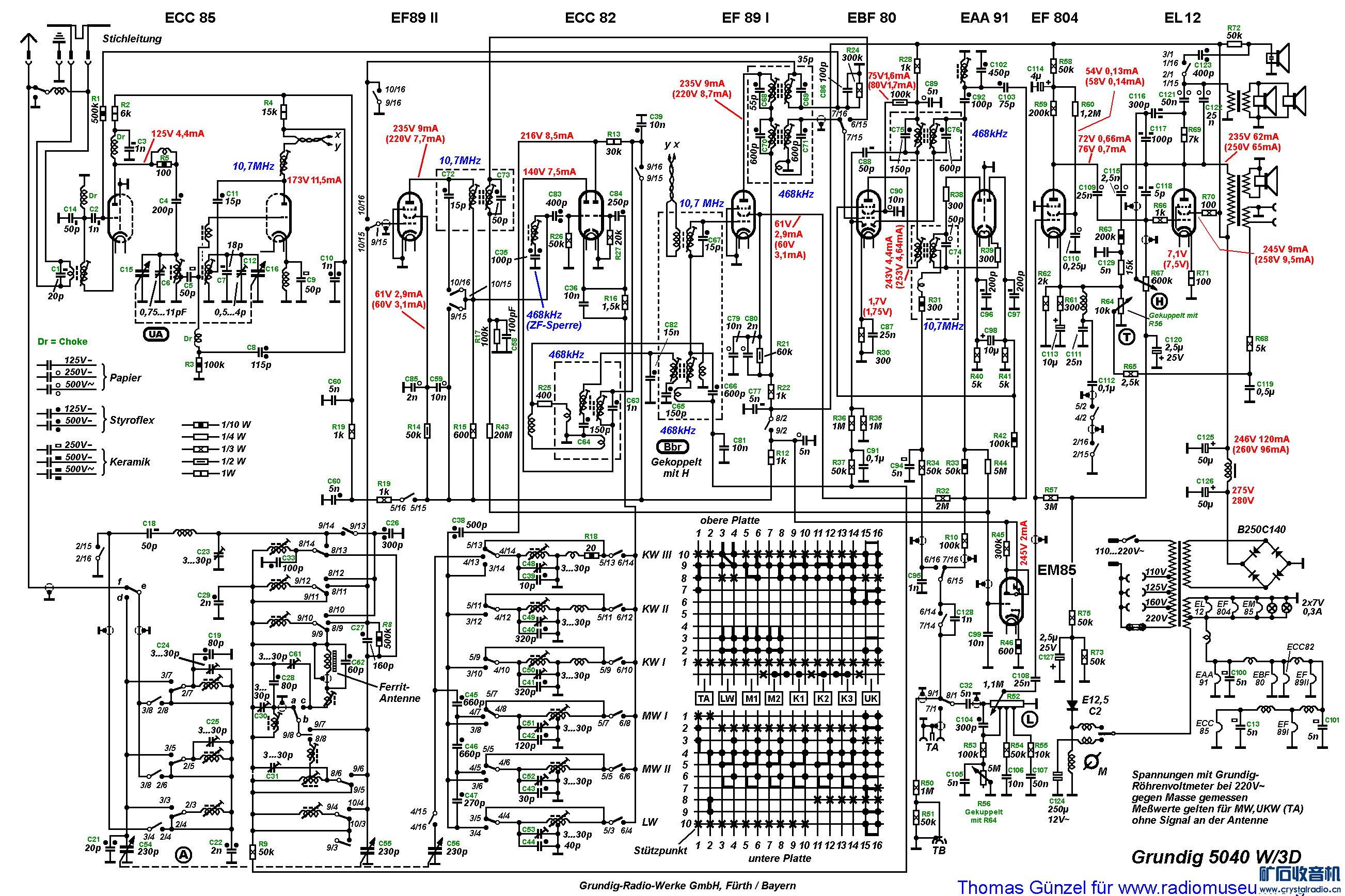

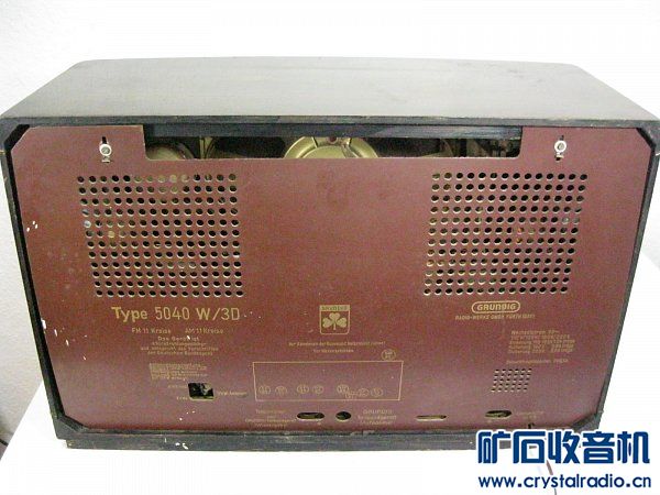

一直想拥有一台好品德机,前阵子在EBAY上看到了这台根德5040W/3D,价格还可以,与卖家协商要求包装好些,卖家又将运费加了码,几经周折,运到国内海关抽查要执行新税法,又加了码总算给放行了。兴匆匆运到家迫不及待打开包装,机器总算完整,稍作检查,开机无动静,电源未通,经查按键的电源开关故障,好在该机电源变换处有变压器直通接点,用短线连接,开声了,按下调频波段,收音正常,中波段白天收台也非常清晰,三个短波端均无台,手动调台各波段基本正常,试电调机械结构有部分损坏,待日后再细细检修吧;回到调频段,正好94.7播放音乐遂试调两个音调控制钮,效果明显,终于松了一口气。泡了一杯茶,坐下细细品味其音质。以后有机会再打理,听了音质,EL12(是德律风根的)确实不错,根德的喇叭与之相配声音震撼,我原先那台“诺曼底”也是3D声,但不能与之相比,电台的播音员嗓音逼真,个中的细微嘶哑都历历在目。确实对得起这价格了!也无愧“机皇”之称了。哦,忘说了,一个EM80被摔漏气了,可惜了。上图:
$_5710.jpg $_57.jpg 1458745666-3224.jpg D_Grundig_5040W_3D_Sch_Forum_v1_1.png

谢谢可达老师加分,不知可达老师以前见过用双三极管作中短波调幅变频电路吗,该机FM高频头是常用的ECC85电路。
 楼主| 发表于 2016-4-27 20:42:50 | 显示全部楼层
谢谢“音乐马上来”老师加分,该机与其他收音机的AM波段变频电路差异很大,待有机会将原版设计的说明帖发上,可惜是德文版,但可以大约看一二。与根德5040W(没有3D后缀)的FM高频头也不一样。

很好的机器。恐怕喇叭布不太好打理了,关注整理后的外观

 楼主| 发表于 2016-4-28 09:34:28 | 显示全部楼层
喇叭布上粘的是胶水,很难搞;机箱待先试试修复其他的机箱后,工艺没问题再动手,不然怕搞坏了。
