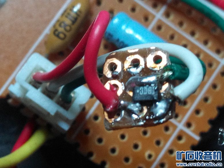

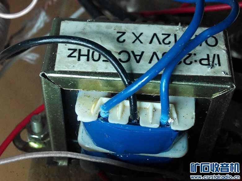

 楼主| 发表于 2016-4-27 18:19:42 | 显示全部楼层
hhyy99 发表于 2016-4-26 22:20
那你用的是高阻耳机,听3DQ声小是必然的,用二极管检波要用高阻耳机或变压器,用3DQ检波要用低阻耳机, ...
我的耳机:2SC-300型。变压器是用220V-18V的换成铁氧心体。
 楼主| 发表于 2016-4-27 18:33:31 | 显示全部楼层
L.D.XIONG 发表于 2016-4-27 09:39
看线路旁路电容用小了,应加大至4700p,另外在同一部机和耳机上,ニ极管和3DQ互换比声大小不对,最基本的 ...
我用的耳机是:2SC-300上讯的(2个串联使用)和手机配套耳机(直流电阻30欧左右一个,2个串联使用)两种。使用变压器和不用变压器都进行了实验。  难道是3DQ欺负我?

发表于 2016-4-27 18:57:40 | 显示全部楼层
ywm1210 发表于 2016-4-26 22:08
我就是按下图进行安装的
把装机实物图拍特写发上来让大家看看,怎么3D Q就不如二极管了!
 楼主| 发表于 2016-4-27 19:26:10 | 显示全部楼层
今天暂时未接好电路,很乱。
3DQ在路
3DQ在路
3DQ与二极管
3DQ与二极管
改装的变压器
改装的变压器

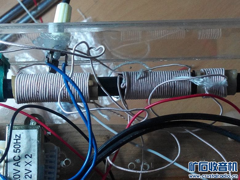

磁棒天线
磁棒天线
磁环天线
磁环天线

发表于 2016-4-28 06:39:06 | 显示全部楼层
ywm1210 发表于 2016-4-27 18:33
我用的耳机是:2SC-300上讯的(2个串联使用)和手机配套耳机(直流电阻30欧左右一个,2个串联使用)两种。 ...
看了装机图才明白是你欺负了3DQ!
发表于 2016-4-28 09:13:38 | 显示全部楼层
L.D.XIONG 发表于 2016-4-28 06:39
看了装机图才明白是你欺负了3DQ!
梁老师能从装机图看出谁欺负了谁,真乃神人也。俺怎么也看不出来是怎么回事,只是觉得3DQ边上的电感电容用的太奇怪了。
发表于 2016-4-28 09:41:40 | 显示全部楼层
laoniu556 发表于 2016-4-28 09:13
梁老师能从装机图看出谁欺负了谁,真乃神人也。俺怎么也看不出来是怎么回事,只是觉得3DQ边上的电感电容用 ...
用结构很不合理的LC去强迫3DQ大声,难!
