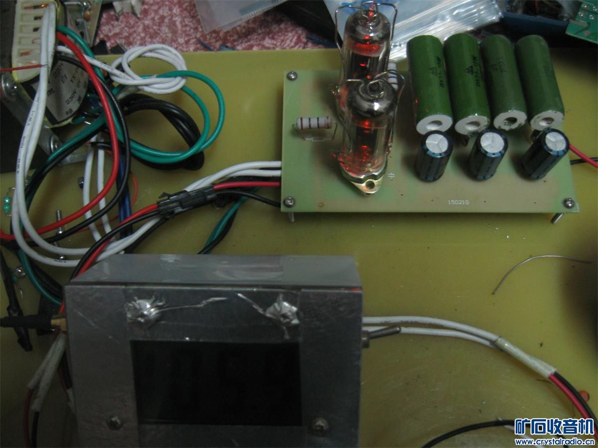

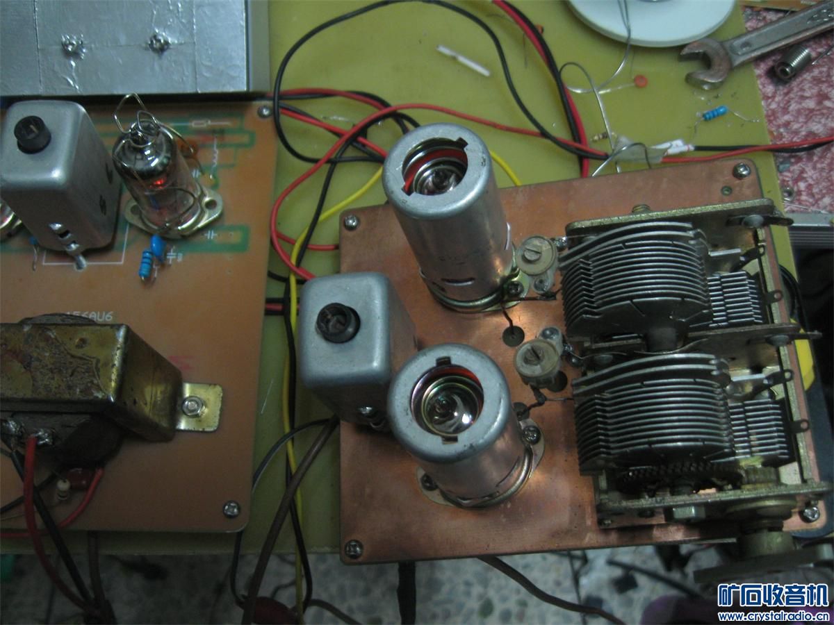

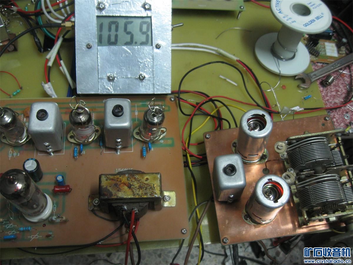

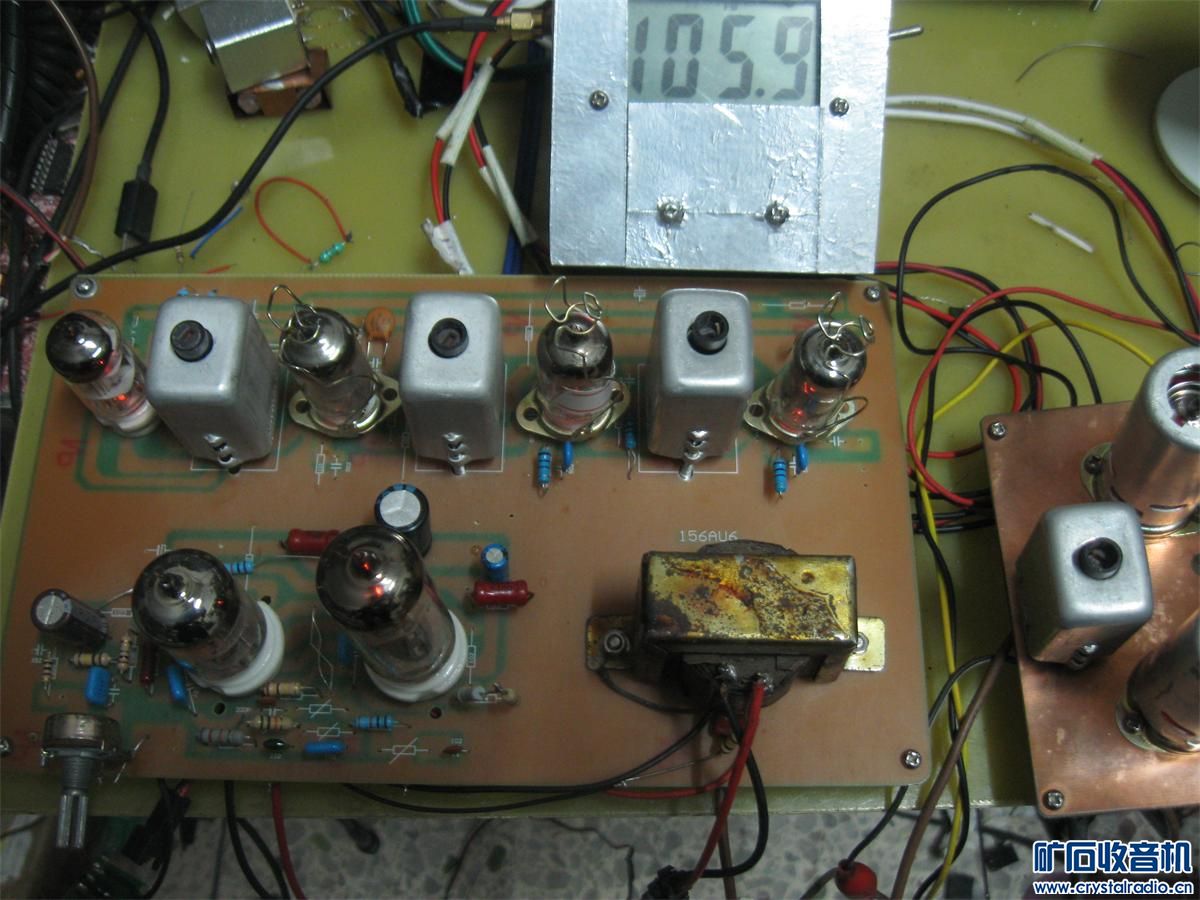

胆FM收音成功了视频http://v.youku.com/v_show/id_XMT ... tml?from=s1.8-1-1.2
补充内容 (2016-4-26 09:14):
本机高频头采用2只6N3..中放3只6J1..6H2低放6N2..和6P1..2只整流6Z4
8

 楼主| 发表于 2016-4-25 21:08:26 | 显示全部楼层
365171757 发表于 2016-4-25 21:05
不错,复盖频率很多。
不会复盖频率.灵敏度高。
发表于 2016-4-25 21:10:32 | 显示全部楼层
还不错,那个频率显示怎么制做?

 楼主| 发表于 2016-4-25 21:13:28 | 显示全部楼层
云天化 发表于 2016-4-25 21:10
还不错,那个频率显示怎么制做?
是在淘宝买套件的

 楼主| 发表于 2016-4-25 21:15:56 | 显示全部楼层
128032949qq 发表于 2016-4-25 21:12
记得楼主之前也有过胆FM作品
是的.这是第二台比第一台灵敏度高得多了
 楼主| 发表于 2016-4-25 21:17:10 | 显示全部楼层
365171757 发表于 2016-4-25 21:15
哈哈,写错两字表达反了,收台很多。
天线1米多的
发表于 2016-4-25 21:19:55 | 显示全部楼层
mm98 发表于 2016-4-25 21:17
天线1米多的
能绘一张完整图看一下?
 楼主| 发表于 2016-4-25 21:24:28 | 显示全部楼层
365171757 发表于 2016-4-25 21:19
能绘一张完整图看一下?
后面在画原理图
