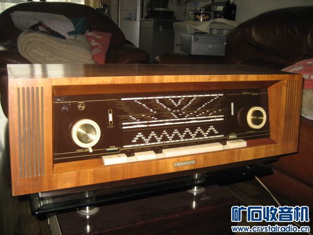

发表于 2016-4-25 15:36:10 | 显示全部楼层 |阅读模式

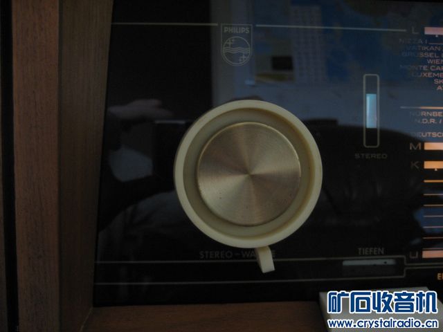

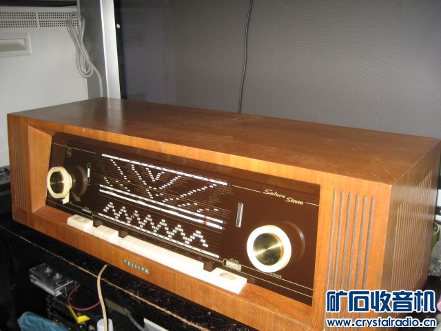

前几天收到一台从德国运过来电子管收音机,经过几天的日夜努力,基本已修复,音质还是相当不错!供坛友欣赏!感叹老牌帝国的电子工业!
补充内容 (2016-5-13 11:30):
经过通调,调试,换的漏电电容,音质杠杠的!

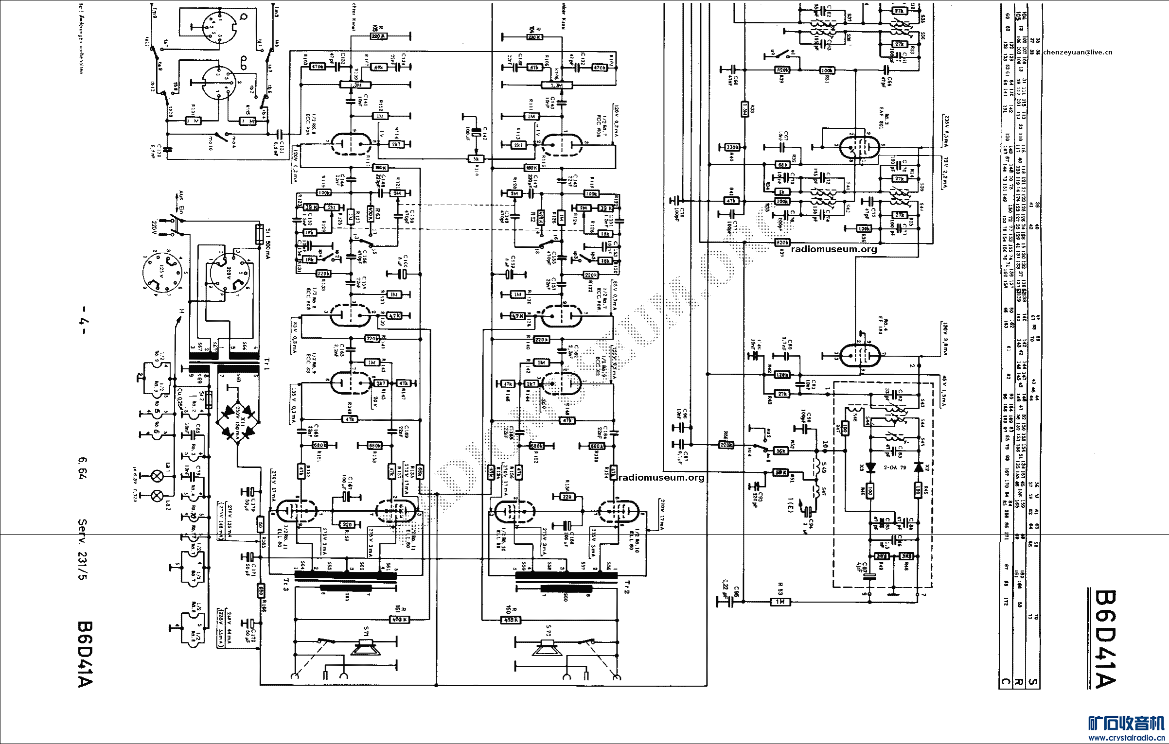

 楼主| 发表于 2016-4-25 15:37:44 | 显示全部楼层
电路图。。。

发表于 2016-4-25 18:28:16 | 显示全部楼层

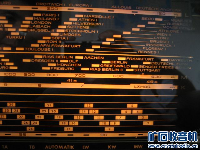

这是几个波段?
 楼主| 发表于 2016-4-25 18:32:32 | 显示全部楼层
69知情 发表于 2016-4-25 18:28
这是几个波段?
长波,短波,中波,调频。

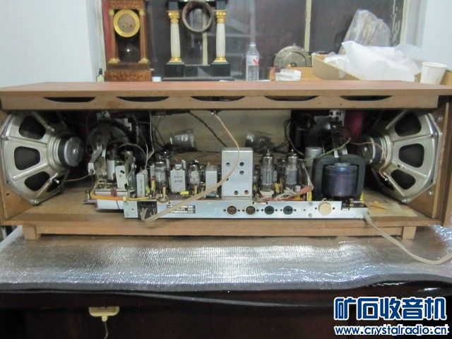

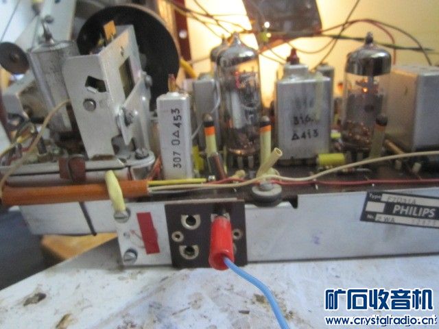

发表于 2016-4-25 18:56:56 | 显示全部楼层

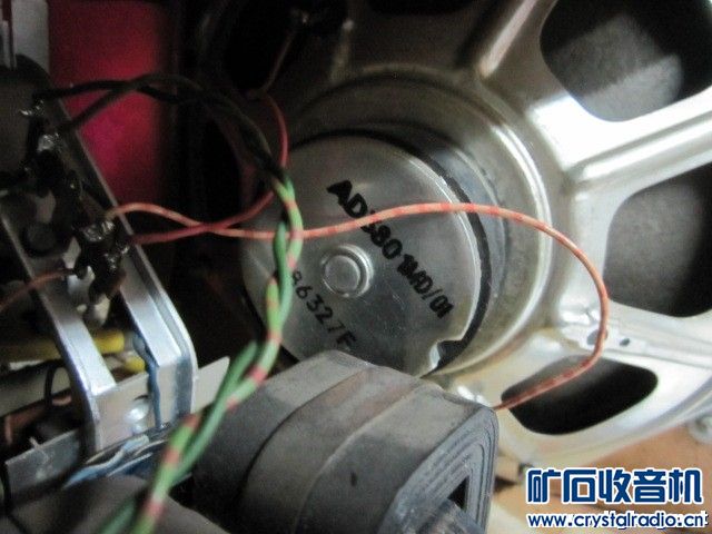

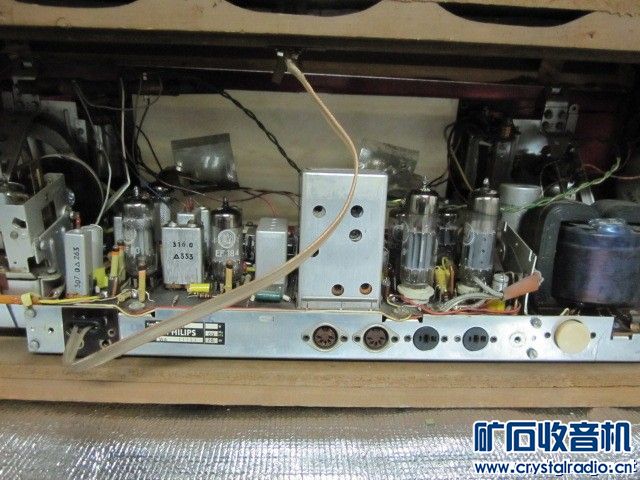

原机哪里出故障了,楼主分享一下修复经过,学习一下。
 楼主| 发表于 2016-4-25 19:08:33 | 显示全部楼层

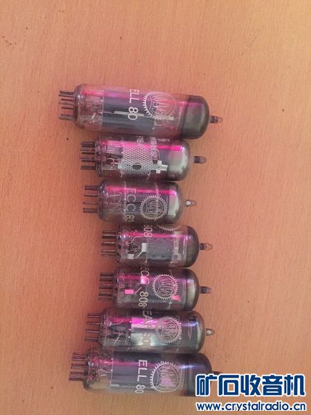

R30,R42电阻开路,导致两管子无高压。另外更换ECC85,ECC83(管子性能下降)
