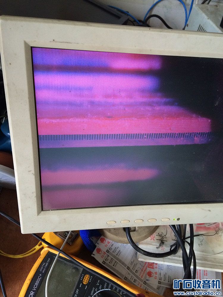

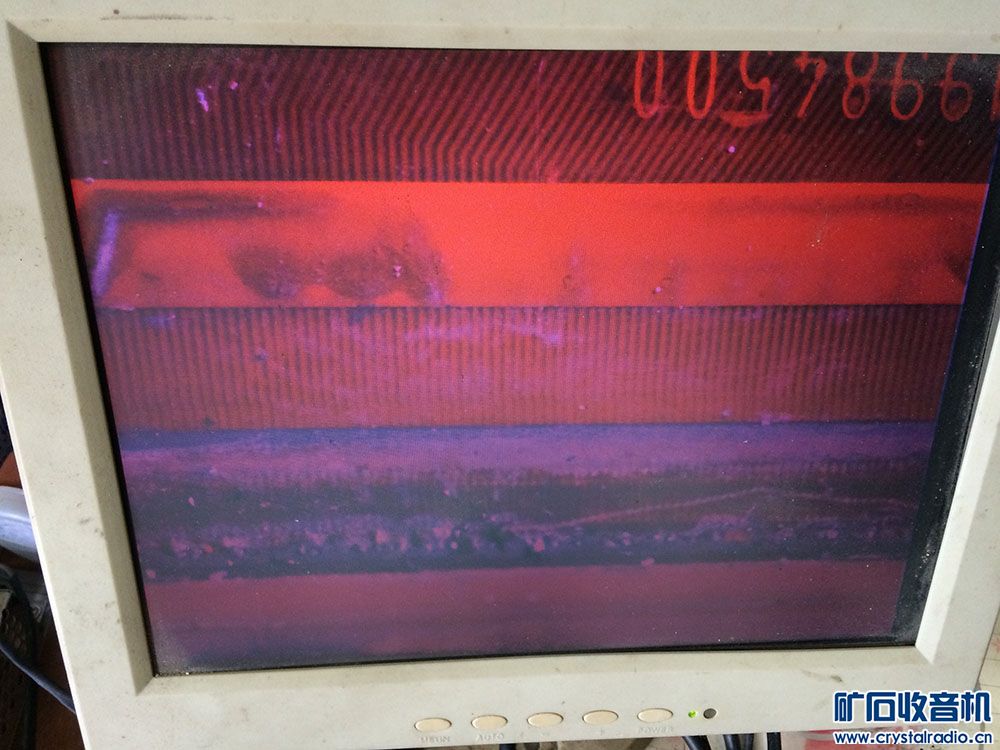

前段时间买了台二手的UV平板打印机。于是开始了各种折磨的经历。发,贴出来分享一下
废话不多说,就是堵喷头的问题

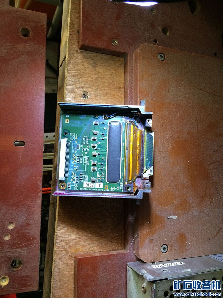

一堵就洗不开,这个喷头死贵,5K一个啊。前后坏了几个,想死的心都有了。送给专业洗喷头的去洗了,钱收了,效果没有。反而坏了,于是决定拆解一个,看看倒底是什么鬼
图片是拆解的图片
另外墨囊也拆了看了看,作如下总结:
精工这款喷头堵头,墨囊至关重要。墨囊里面只有一个过滤层。墨水经过墨囊后直接就会进入喷嘴了。网上那些洗喷头的说会换喷嘴前面的滤网,这个是骗人的。根本就不存在那个滤网。也不可能拆开,喷嘴那一块是整体的。要拆开只有破坏性的拆,不可能完好拆开。
2.喷头嘴的出水孔是长方形的。经过放大镜可以看得清楚。
3.喷嘴就是一个长方形的管道。堵头的原因是有大的颗粒进入。这个长方形的管道是可能变形的,变形的时候就会射出墨水。一般不出墨的不是因为压电晶体损坏,这个压电晶体损坏的可能性很低。
4.从结构上看,喷头可以使用超声波清洗,但浸没位置不能超过压电晶体的高度。因为压电晶体与PCB的联接是热压联接,也就是液晶屏模块的那种焊接方式。如果这个位置接触不良就只能报废了。
以上就这些。欢迎各位说说自己的经验。5K一个的喷头实在伤不起。
现在我换的新喷头又有断线的地方了。应该是没有及时更换墨管和过滤器造成的。
