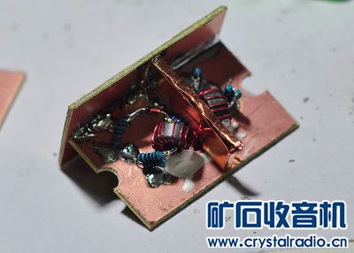

电路是比较经典的变形Bruene bridge . 采用美式磁芯.   T1, T2, T3 用的是FT-37-43,   初级 20T,   次级1T (采用引脚穿过磁芯即可).
据说 FT-37-72能到VHF, 我没有.

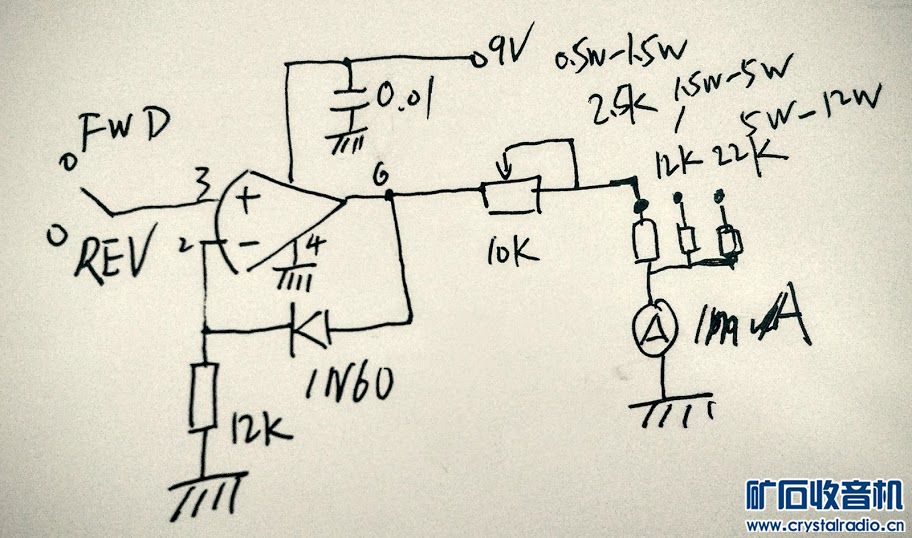

信号处理电路. 0.5W的输出功率即可稳定测量.
测试结果: 从几Mhz到50Mhz 都能完美归零(接50ohm负载).  V段不可使用.
SWR核心部分图片:
发表于 2016-4-25 10:28:30 | 显示全部楼层
除与磁芯的频率有关外,电路模式,二极管的工作频率,都决定驻波比表的工作频率,这种电路一般只到65MHZ.
可惜缺第三个磁芯的安装照,如补上就好了,有利于网友互相学习,取长补短
从目前的照片看,你的隔离工作比好些商品SWR表做得足,这就是你的表反向归零优秀的原因

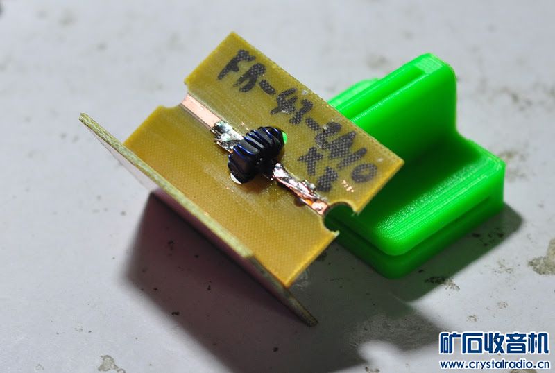

 楼主| 发表于 2016-4-25 10:36:19 | 显示全部楼层
可 ...
补上这个图:
发表于 2016-4-25 10:54:34 | 显示全部楼层
hylrf 发表于 2016-4-25 10:36
补上这个图:
有图有真相了!
我想这段的铜箔应全部取消,而代之以RG-58等一类高频线,在通过磁芯处把铜网切除,然后用几份的铜网,
绕到磁芯外接回切断的铜网,而在两个高频插座接RG-58接口处,同样网线应尽量切近接口。高频插口的芯,
能留2mm焊得到,绝不留3mm/4mm/5mm.
为什么?因为任何的接插口,任何高频仪器,任何一段高频线段,都有一个高频衰减量,我以上所说的几点,
就是为了把SWR表的衰减DB数,降到最低.这其实是一般DIY者不重视,而其实是很重要的一个指标

发表于 2016-4-25 12:25:26 | 显示全部楼层
hylrf 发表于 2016-4-25 11:36
作为在线这些措施很重要 这个离线用用 可以了
对的,离线用用可以了,你的创举还在于敢于用1mA的表头,然后用IC作直流放大,这对于拥有任何表头的
业余者是一个榜样,因为不是每个HAM家里都有50uA的贵价/难找的表头,      我首次见识
 楼主| 发表于 2016-4-25 13:04:35 | 显示全部楼层
业余者 ...
也不是创举 回去找找原文。发表于arrl杂志。

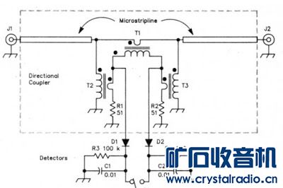

 楼主| 发表于 2016-4-25 13:16:12 | 显示全部楼层
ARRL QRP杂志原文, 是一个定向功率计, 采用运放补偿二极管小信号检波的误差.
http://www.qsl.net/kl7jef/QRP%20Directional%20Wattmeter.pdf

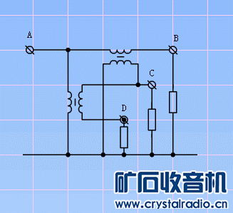

讲一讲楼主这个驻波表的原理,它是通过两个单定向耦合器实现的。
定向耦合器是功率分配器的一种,当信号通过定向耦合器时,会有一部分信号从分流端输出,而信号从哪个分流端输出与输入的方向有关。下面是基于变压器的一种双定向耦合器的原理图:
当信号从主线端A流到B,会有一部分信号从分流端C流出,而D无信号。反过来,当信号从主线端B流到A,会有一部分信号从D流出,C则无输出。
定向耦合的原理是利用串联在信号传输路径中的变压器的次级电压的极性与耦合方向有关的特性,将它与输入信号相叠加,就能得到增强或抵消的分流输出。选择合适的变压器匝数比和负载阻抗,即可达到定向耦合的作用。
双定向耦合器是一个四端口器件,如果只用一个分流端,将另一个分流端接固定的电阻,就成了3端口的单定向耦合器。
楼主的驻波表可以看成两个这样的单定向耦合器的结合,用于检测正向信号流和反向信号流。用检波器检出它们的幅度,就可以进一步计算出驻波比。
发表于 2016-4-27 13:40:03 | 显示全部楼层
http://www.qsl.net/kl7jef ...
拜读了,本来找一对从微讯号到大电流曲线相同的二极管是困难的事,但这图就要找三只曲线相同的二极,
由于有了IC放大,就有本钱采用大电流的表,这又进一步减低非线性失真,加上有补偿.这个电路还可以
再加波段开关,使其测量扩展直至毫瓦级,研究前级/激励级就更方便了
矿坛元老YYdZ那里有以肖特基工艺生产的1SS86管一致性好,频率高;可达150MHZ,如互感部改用微带型式
合起来这个驻波比计一个就可全包短波和144兆VHF业余段了
 楼主| 发表于 2016-4-27 13:50:22 | 显示全部楼层
由 ...
功率计的话还是ad8307加步进衰减。swr这个补偿 没有那么准的。
