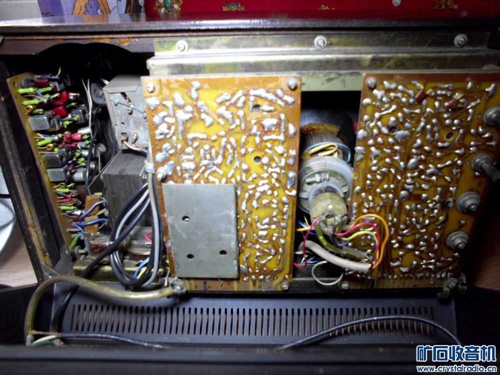

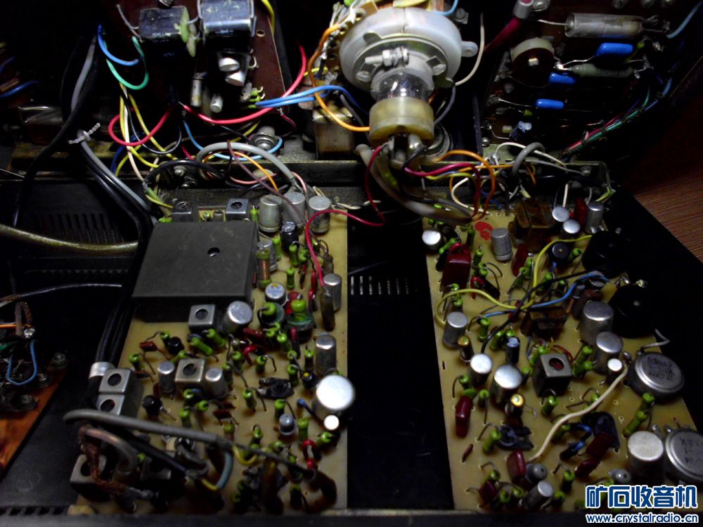

       2006年9月的一天,我路过上海虬江路旧家电市场,看见一家店铺门前很热闹,好几位顾客围着一堆音箱和DVD机正同店主交谈着,而旁边地上一台晶体管9吋黑白电视机却无人问津,走近一看,面板上标有“4D4A”字样,便知这是以前常见的上无四厂凯歌牌产品。
       由于自己已经有了同类机器,起初并不感兴趣,可是回头再一看,其成色倒是比较新的,就想,如果价钱合适,就买下吧,这样可以把旧机淘汰掉。万一修不好,配件也可以利用。
       询问店主,他要价60元,我一边说这个价贵了,一边要他通电试机。他插上电源噼噼啪啪按了几下琴键开关,始终不见屏幕亮光,喇叭也无一点声息,我以故障机为由还价,结果40元成交。
      机器装入蛇皮袋,乘车拎回家中,拿出来仔细一看,咦!这怎么不是凯歌牌?是宝石牌啊。
      花钱买下一件不经意的东西,有点后悔,但只能认了。经检查,发现琴键开关触点脱焊,修理后,电视机恢复正常使用。
      进一步查看才知道,凯歌4D4A与宝石4D4A,两者虽然牌名不一样,实际上都是早期(七十年代)上无四厂的产品,外观、内部电路结构、所用零部件都是一样的,只是后者比较少见。

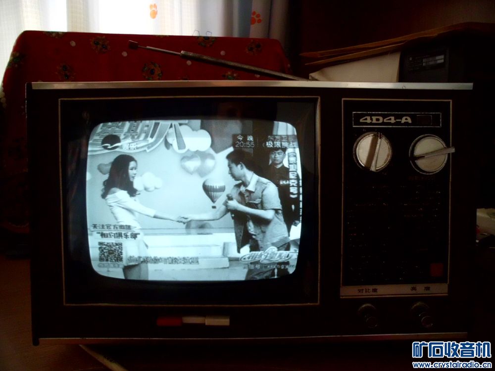

这张照片才叫有穿越感,有历史意义。老9寸机子显示着带有二维码的今天的节目,几十年以后肯定有人会问:这照片是假的吧?

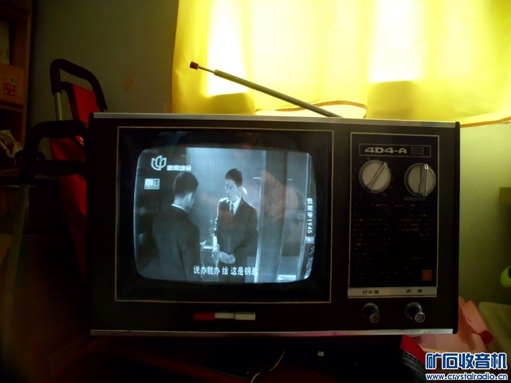

这台电视机可接收范围:VHF1-12频道。
在上海接收无线电视,VHF段只有一个频道,就是东方明珠塔发射的上海电视台第八频道“新闻综合”节目。

 楼主| 发表于 2016-4-26 11:10:27 | 显示全部楼层
tyt722 发表于 2016-4-25 22:59
这类老款9吋电视机做收藏是很不错的,虽然实用价值已不大,事实上也不好用(没有AV输入端子等)。
      打开电视机后盖,用一小段75欧同轴电缆线,一头的芯线焊接到电视机天线输入接点上,外表铜编织线也与接地点焊接上。另一头装上有线电视的插头(母头),这样直接与有线电视进户线连接,可在第6、7、8等频道分别接收到三至四套有线电视节目,上面第七图就是接收效果。
      同轴电缆线要尽量短一些,能够伸到机壳外面就行。如果用得太长,可能会影响接收无线电视的效果。
