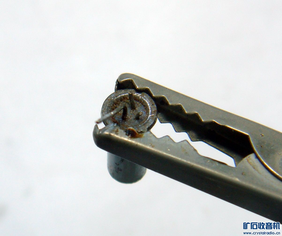

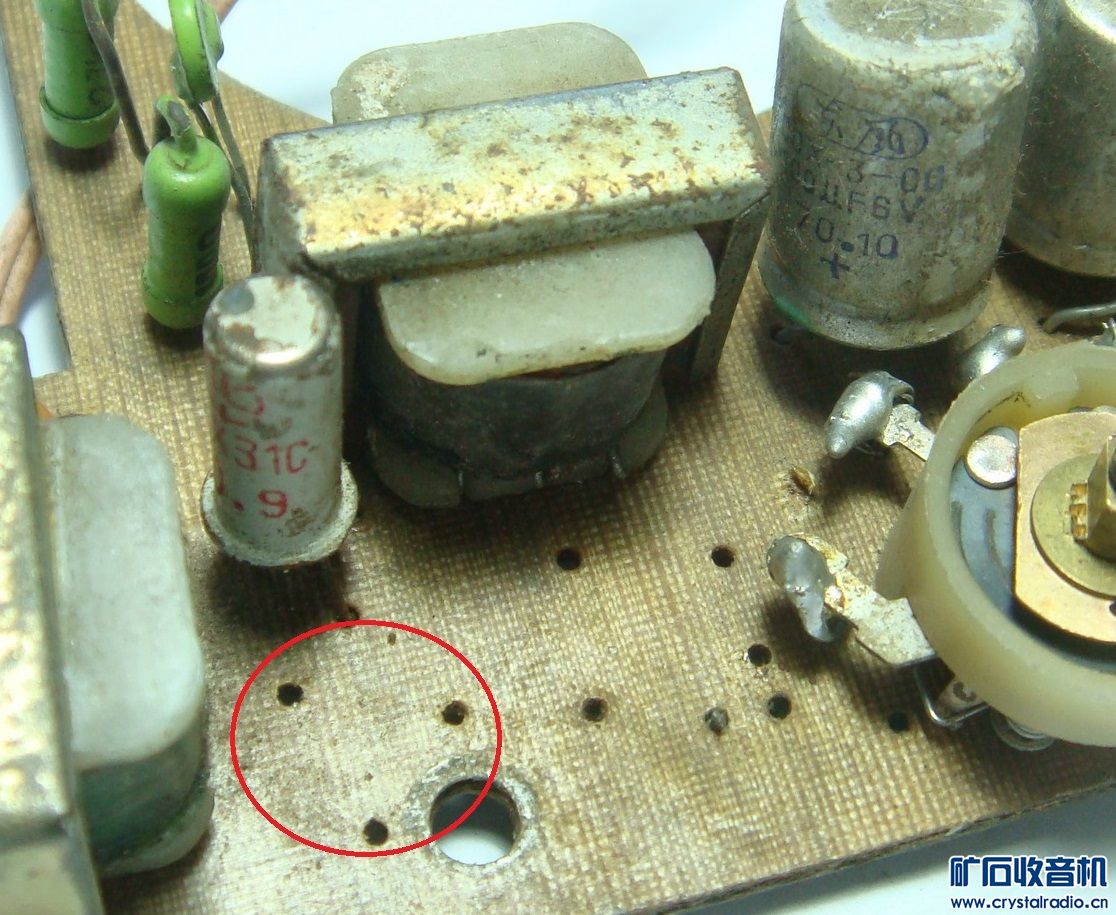

收了一台1970-1971年左右的群益67-5型老机子,到手发现一支功放管二个脚都锈断了,下图:
就这里的管子:3AX31C,已拆下
在这里,断成这样了:
简单的办法是换管子,大家都知道这二个功放管子是配对的,要换就得是一对,但就是有备份老管子也难找到一对了。咋整?
决定折腾一下:焊管脚。反正闲着也是闲着 ,先测下管子是好的,可行。
经过一番折腾终于焊好了。
焊接到位,重新上岗
试机正常收音,台还挺多。爽!这机子真神了,除了这支管子修了一下,其它原汁原味一下没动,居然收台很好。

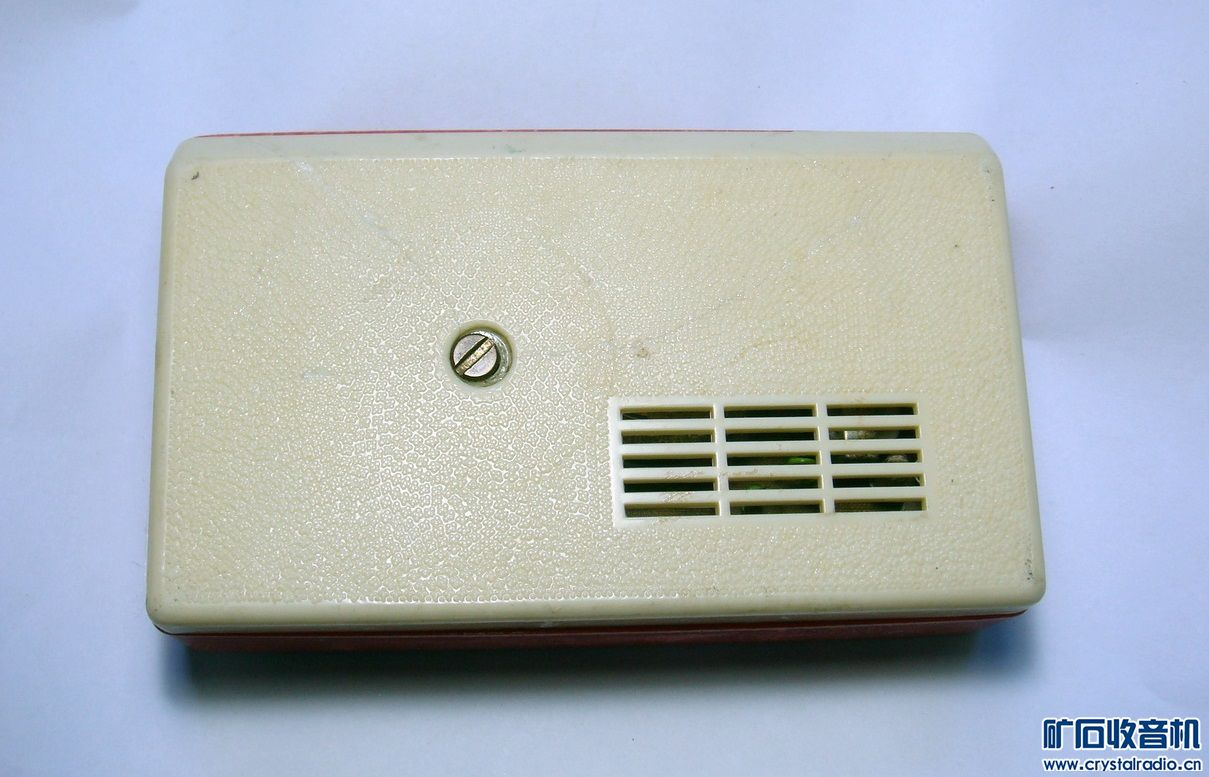

下面是打理好的样子,请欣赏。

要是我就不用焊接法,这样焊接太冒险了,加热一不小心就管子挂了,而是用冷作法,找一个合适注射器针头
套上用钭口钳压二下,保险多了。但力度要合适。
