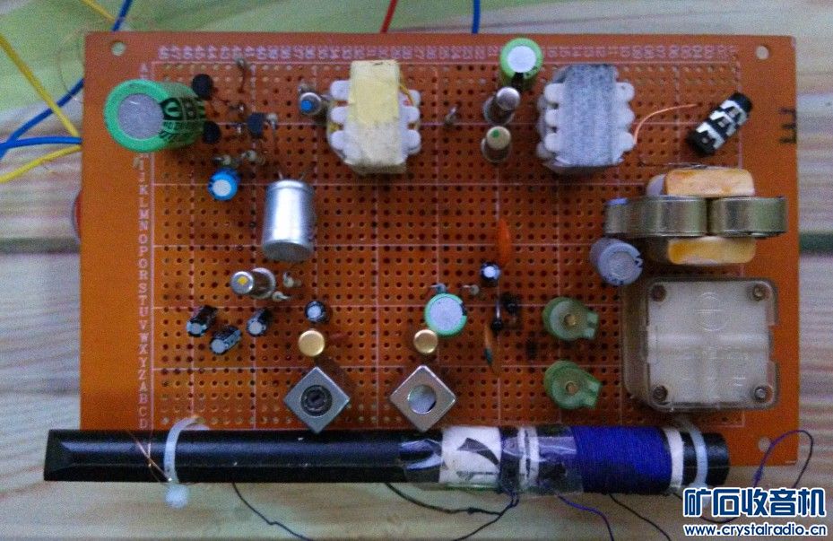

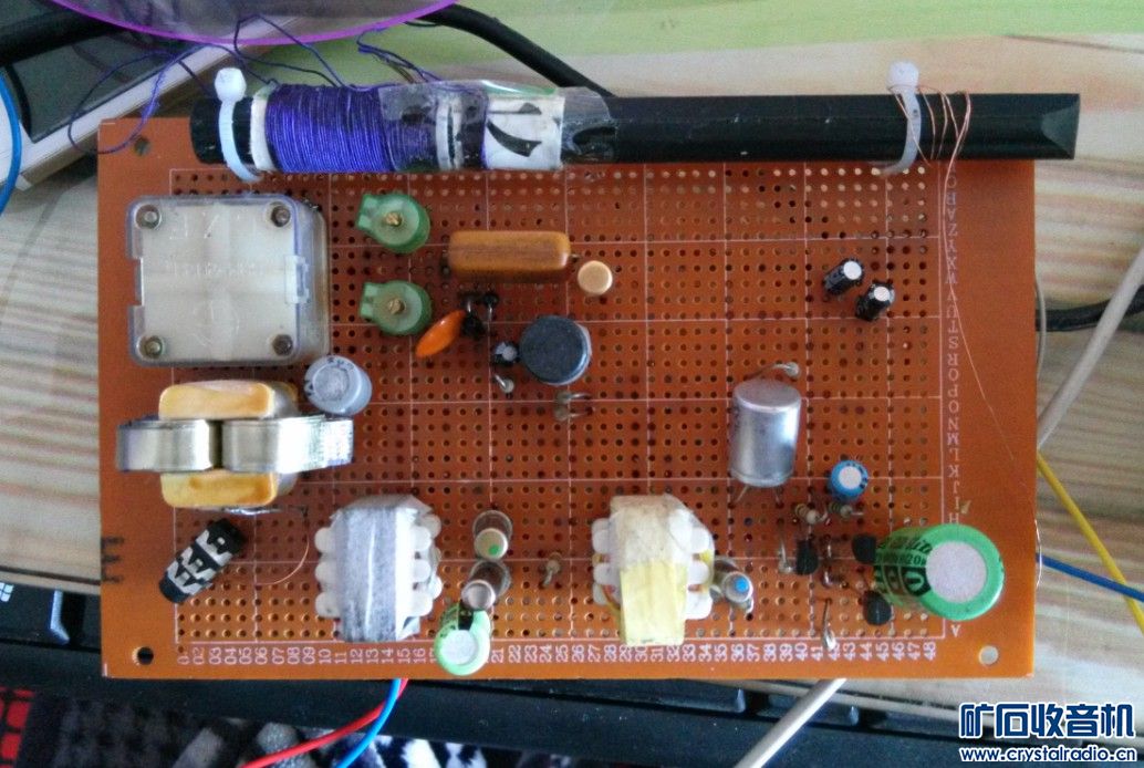

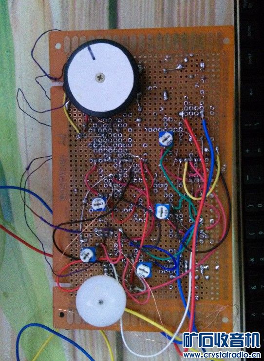

前面搭的直放机,强台声音比较满意,弱台声音比较小!这次的直放机是两级高放的,带AGC电路,末级改改成挽推电路!效果比较满意!上图,上视频

发表于 2016-4-21 23:27:19 | 显示全部楼层
效果挺棒的  收听环境真好,只是线路太乱,我觉得不仅仅是实验 而且要像个作品,让人一眼看明白线路的结构,否这总觉得像少了些什么。。

发表于 2016-4-22 06:24:45 | 显示全部楼层
monky1977 发表于 2016-4-22 00:48
谢谢老师指导,现在努力体验各种电路!
第二级高放加上调谐呗
发表于 2016-4-22 06:54:24 | 显示全部楼层
谢谢老师指导,现在努力体验各种电路!
也方便以后的检修或者是改进 ,哈哈

 楼主| 发表于 2016-4-22 12:04:11 | 显示全部楼层
衡水洪大电脑 发表于 2016-4-22 06:54
也方便以后的检修或者是改进 ,哈哈
晕图片发错了,难怪衡水老师看不懂!老师果然是老师!高频扼流圈是用两个自己绕的68-1变压器次级代替的,如果用自绕的扼流圈要加屏蔽,不然肯定自激,两个黄色的三级管是高放管,黄点的3AX31是第一低放,蓝点的是挽推的推动管,后面两不用说了!
