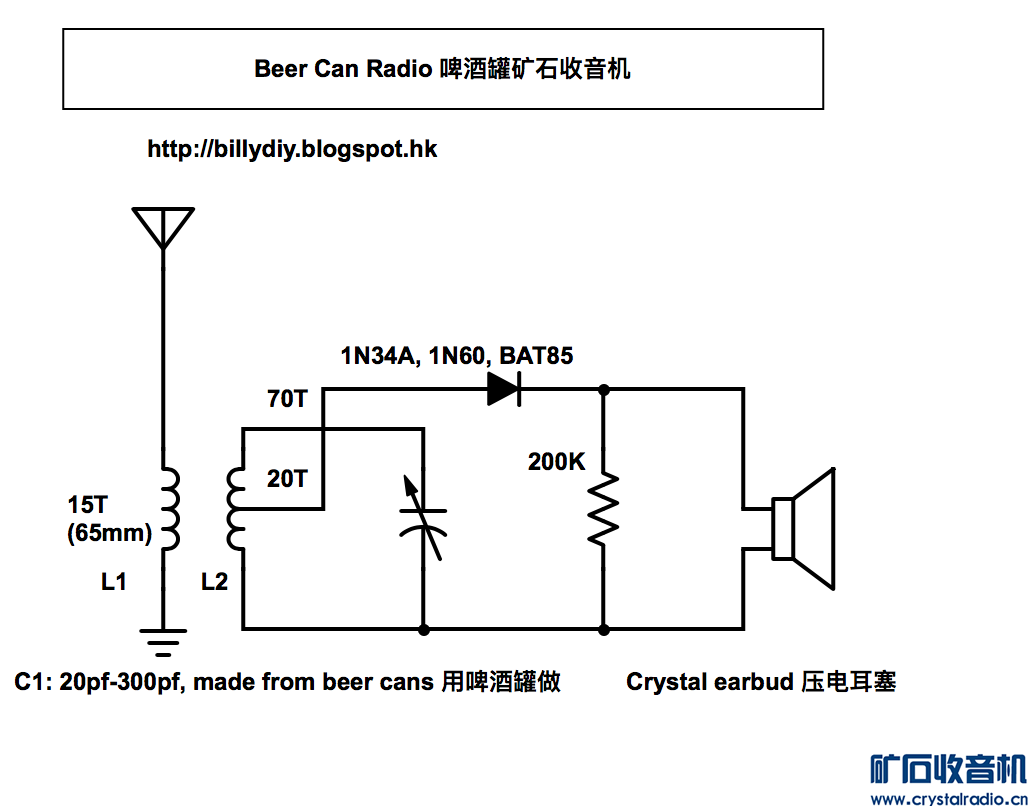

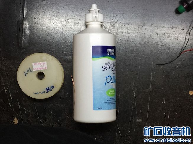

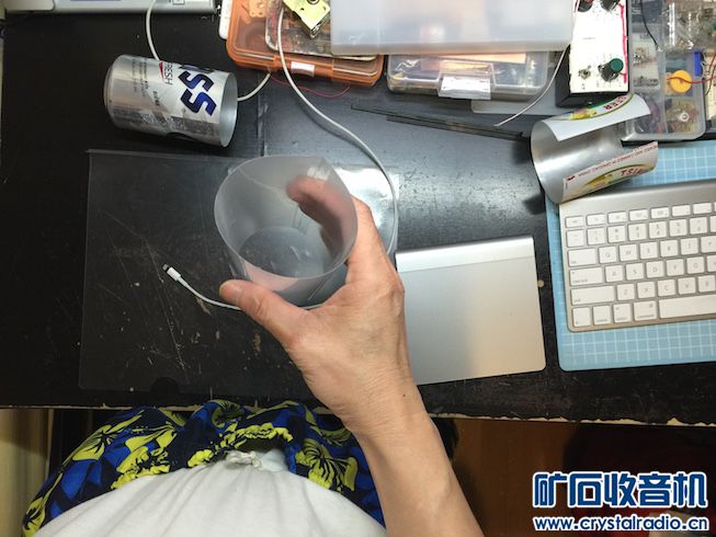

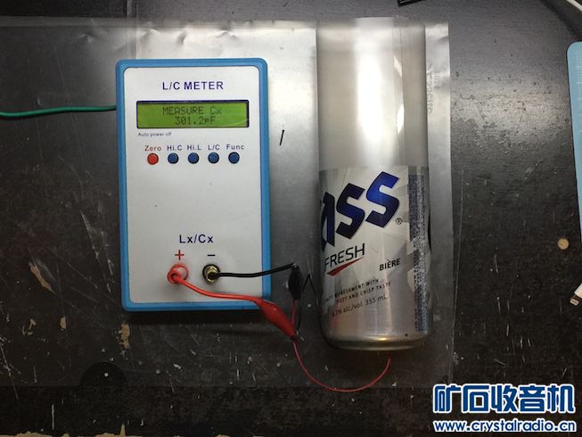

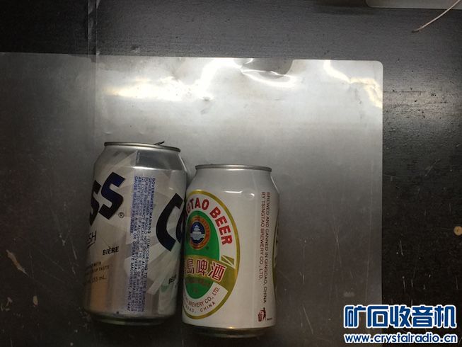

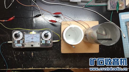

一边喝啤酒, 一边做 矿机.
做出个啤酒罐矿石收音机.
http://v.youku.com/v_show/id_XMTU0MzQ0MDk4MA==.html

青岛啤酒罐做内罐?又是小一号?
