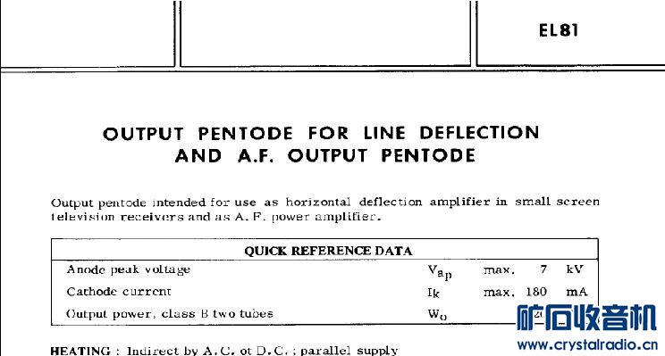

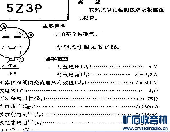

有个高压是2X400V的变压器,
1. 可否用5Z3P做整流?
2. 有3个EL81电子管, 查参数EL81极限550V, 峰值7KV, 请教EL81可否用500V高压做胆机?
发表于 2016-4-21 22:14:44 |
2X400V的变压器, 用5Z3P做整流?
当然可以,没有任何问题。
EL81电子管是电子管电视机的行输出管。偏转功率比6P12P(110度)小比6P13P(90度)大。500V高压做胆机可以,就是有点费力不讨好。
发表于 2016-4-23 17:56:01 |
EL81电子管的屏极损耗并不大,你屏极用到500V电流取多大呢?推挽静态电流可以小一些,单端就不行了。
