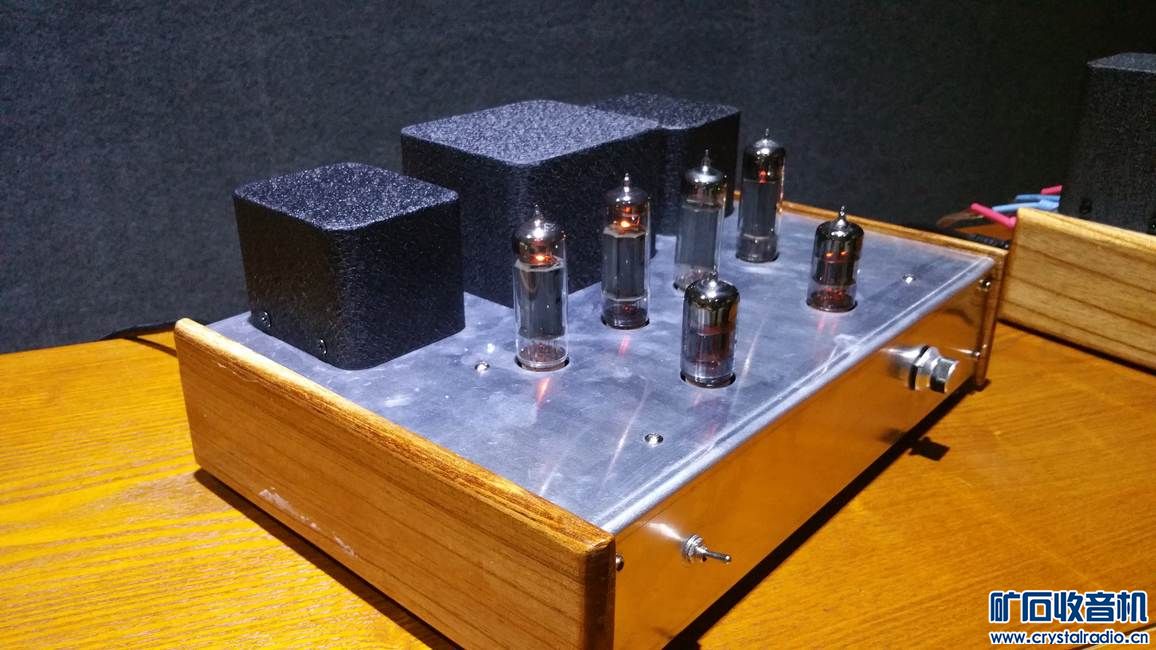

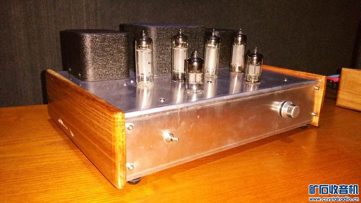

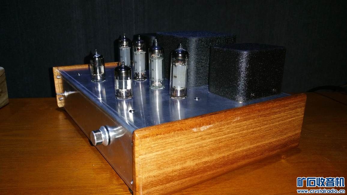

发表于 2016-4-21 13:19:30 | 显示全部楼层 |阅读模式

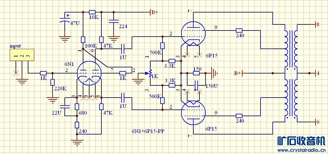

电路图如下:
采用一只6N1双三极管完成电压放与屏阴分割。

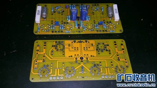

机箱:
PCB
整机:
用这个平台可以换用很多管脚相同的管子玩。我还改制了一台PL84.用ECC88来推的。效果比6P15要好。也可以用6P14来用。但是我还是喜欢6P15的物美价廉,工作点调好了,改用三极管接法非常舒服。要想功率大点就用UL或标准接法。但牛的阻抗要对应。总的来说几元钱一只的6P15是很划算的管子。
发表于 2016-7-21 17:30:13 | 显示全部楼层
支持!
(因为不知道你B+电压是多少,下面的建议是按照B+=300V所作)
1、图中两个B+之间最好加串入一只1K~3K的电阻
2、6N1管1脚上的100K电阻减小(47k~56k间即可)、同时加大10K电阻值、让6N1管1脚上的电压=80V为佳
个人闲语仅作参考、取舍由君随意、、、
发表于 2016-4-21 14:51:26 | 显示全部楼层
不错,板子是自制的吗?

 楼主| 发表于 2016-4-21 19:52:23 | 显示全部楼层
chongzhhyxc 发表于 2016-4-21 14:51
不错,板子是自制的吗?
是的,自己LAYOUT的板子。

发表于 2016-4-21 22:22:32 | 显示全部楼层
要是能提供电源电路,并将各管的电压标在图上就好了。

会说活,用PCB的是技术头脑 。其实用PCB板可把机箱高度做矮一点。
机箱高度是65MM.这个高度不高也不矮。
