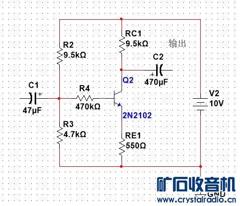

请教三极管共射极电路问题,晶体管是8050 d331 问题如下:
1、Ib基极电流到底怎么确定,要多少才能让三极管工作在放大区?
2、Vc的电压怎么计算?根据《晶体管电路设计》上的公式为:Vc = Vcc -Ie * Rc,我算出来不对啊、
Vb = 4.7/(9.5+4.7) *10 =3.3V
Ve = 3.3-0.7 = 2.6V
Ie = 2.6/Re1 = 2.6/550 = 4.8ma
Vc = 10 - (4.8ma*9500)=10-45.6=-35.6V<------这不对啊~~~
各位请指教这计算对不?
求交流放大倍数
假设我△ui = 100mv(输入信号)。
按照书2.2.2章节求交流放大倍数
交流电压放大倍数:Rc/Re = 9500/550 =17.2倍,这样算对吗?
那么 我分压偏置3.3v直流,加上△ui信号,经过470k电阻,当前电流约等于7ua,这样算对吗?我加1ma,三极管就饱和,这是什么情况?
我想在放大输出推动一个5w 8欧的扬声器。但是我的Ie只有5ma,虽然我△ui电压波形放大了,但是怎么才能驱动这个小喇叭?
新人,不懂得太多请多指教。只是兴趣,非作业。

这是个电压放大电路,输出阻抗相当高,要带动喇叭等低阻抗负荷,后面还有连接电流放大(功率)放大电路。
你这个电路结构要调整,基极的470K电阻去掉短接,输入输出电容容量有十分之一就可以了。
电路的工作点调整在Ic等于或稍小于0.5毫安,才能输出较大的不失真电压。

1、基极的470K电阻去掉短接,这样做的话,我的三极管静态直流的情况下是饱和的。
2、电路的工作点调整在Ic等于或稍小于0.5毫安,这是怎么计算出来的?

信号的输入应该直接接到三极管的基极。这个电路的负载能力很小,推动8欧扬声器需要OTL结构的电路。

不用管直流状态下三极管是否在放大区么?,基极不加电阻,三极管工作状态为饱和区。加了470k电阻,才能到放大区
信号输入是100mv~

电阻可以加,但交流信号要用电容C1直接接到三极管的基极,否则交流增益大大降低。
三极管工作在放大区的条件是:有一定的发射极电流,并且集电极与发射极之间有一定的直流电压。
发射极电流在这个电路中是可以首先确定的。确定了发射极电流,然后改变集电极负载电阻的值,使集电极电压为电源电压的一半即可。

对于本电路R2、R3分压点的电位是3.3V,然后串一个470K,基极电位该如何计算呢?
发射极电流 = 集电极电流,最大值是10V电压除以9.5K+发射极电阻550欧姆,大约是1毫安(还忽略了晶体管的饱和压降),不可能是4.8毫安
很明显,发射极电阻压降最大也就0.55V了,不可能你所计算的Ve=2.6V
对于这个电路,基极电位Vb因为有一个470K的大阻值电阻,就不能按那个公式计算了,那个公式是阻值比较小的时候,将这个电阻470K忽略不计的
Ve按最高0.55,基极电位就是0.55+0.7=1.25
470K的电流是    3.3 - 1.25 /470 = 0.004毫安
假如三极管放大倍数100左右,三极管集电极电流就是0.4毫安
按此推算,发射极电压Ve只有0.2V左右,进而会使470K电阻压降增大,基极电流增大,抬高发射极电位,从而使470K电阻电流减小,最终达到一个平衡,应该维持发射极电流0.3毫安左右
所以,集电极电压就是 10V - 9.5K电阻压降 = 10V - 9.5K*0.3ma =7.15V
三极管的压降就是7.5V-发射极电压,大约是7.2左右,处于合理的放大状态(一般认为,三极管动态在电源的1/3~2/3)
计算是否正确,搭个电路测一下各点电压就可验证

1/假如三极管的Hfe按100考虑,则Ie大约在0.5mA左右。Ve≈0.27V,Vc≈5.3V.
2/交流电压放大倍数的计算必须考虑负载电阻的影响和R4分压的影响:
  等效集电极负载电阻Rc'=Rc//Rfz=9.5K//8Ω≈8Ω     则:Kv'=Rc'/Re=8/550=0.0145
  R4的分压影响:Kv"=βRe/(R4+βRe)≈0.1
所以其综合后的电压放大倍数为 Kv=Kv'*Kv"=0.00145倍。可以看出不但没有放大,而是衰减了只有输入信号的1/690     哈哈哈。。。。。。

这个电路,且不考虑其他衰减因素,就是这个470K的电阻,对信号输入衰减就非常大的,如果输入信号是U
则到基极的电流最大也就U/470K,这个电流放大100,集电极所获得的放大电流也不过是U/4700,如果考虑信号内阻和偏置分压,电流就更小,这个电路电压增益是负值确定无疑
