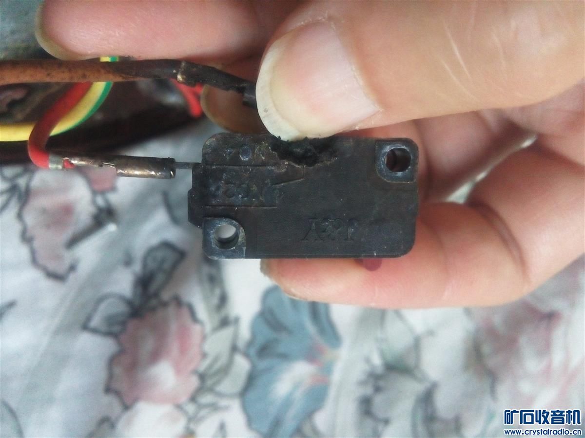

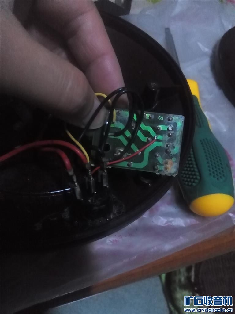

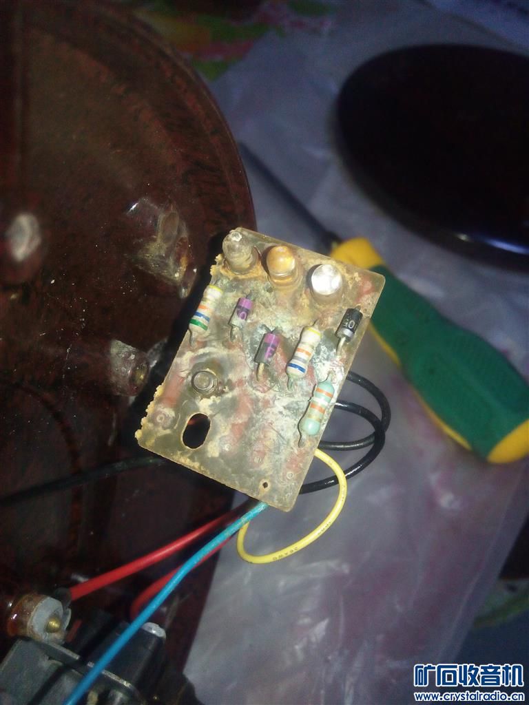

    如题,老爸烧水用老板的壶,,水添多了,结果。
    接触开关应该是坏了,,上面电阻旁边两个是啥,普通二极管?没拆下来看,这周末回去焊下来看看。。当时没时间,就只拍了个照片。。
    各位老师能指导一下么?有没有这方面经验啊?

烧的太惨了,图不太全,屡屡线路看看
发表于 2016-4-18 13:44:00 |
看似像指示一类的板子。估计没有也能够用的。那个开关倒是关键的。

开关电子配件店有卖,电路板水汽长期堆积,用酒精清洗

开关是关键,要15A的,普通一般是10A 的,不适用,换上很快烧掉

开关换掉,那块电路板是指示用的关系不大,话说这个壶是不是金灶的牌子?

线路板看不太清,似乎就是指示用,好像没有坏,你先把它清洗一下,再检查。
那开关是微动行程开关,250V10A(15A更好)容易买到,也很便宜。另有一双金属片推动它使其动作。

这壶不会有太复杂的电路板,就像各位说的,顺着电路画出电路,做到心里清楚,就好修理!
发表于 2016-4-20 13:54:21 |
工作状态指示灯板,看懂原理自已搭建吧。
