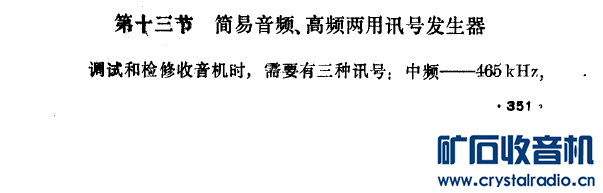

发表于 2016-4-16 22:35:24 | 显示全部楼层
发表于 2016-4-16 22:40:02 | 显示全部楼层
农民学生 发表于 2016-4-16 21:46
谢谢您老师,可惜我没有这本书,线圈参数没有,怎么使用也不知道,能否给个详情
本电子书是我从本坛的保尔那里分享到的。谢谢保尔的分享。在置顶帖那里有。
不过你要制作的话,要有精神准备,定有人评价AM 讯号发生器无用了,或费力自己做不如买之类。

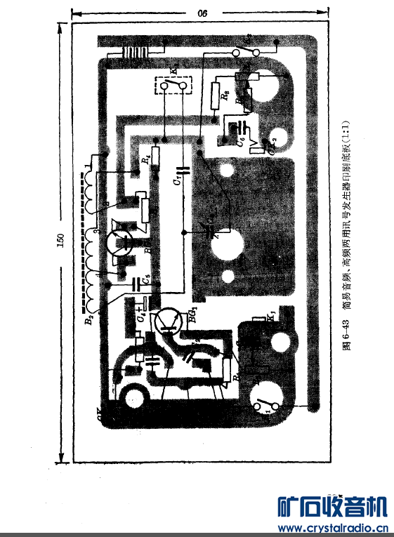

发表于 2016-4-16 22:59:55 | 显示全部楼层
高频信号发生器

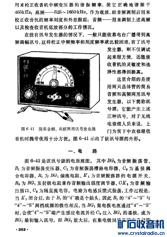

发表于 2016-4-16 23:02:47 | 显示全部楼层
boatswain 发表于 2016-4-16 22:59
高频信号发生器
讯号发生器

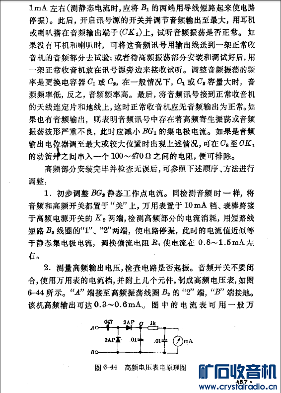

发表于 2016-4-16 23:06:56 | 显示全部楼层
boatswain 发表于 2016-4-16 23:02
讯号发生器
讯号发生器
