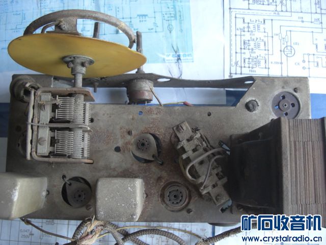

老友的亚美1651修好了,说装好了也行。本来3分钟视频文件怎么也上不来。只能看照片了。电子管用的是6A7 6D6 76 42 80 .喇叭是修复的亚美老牌,80烧坏了一个,5Y3改的管脚先对付上了。6D6没有套恶啦叫唤。用锡纸包上老实了。中粥用的是中兴的可能比中央的老,调容的。

可达 发表于 2016-4-15 21:05
锡纸包电子管——绝招
偏方治大病。没法呀,没套叫唤把中周调乱了还交唤。哈哈。

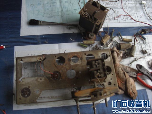

这那是修分明是重做,比做一台新还费事
