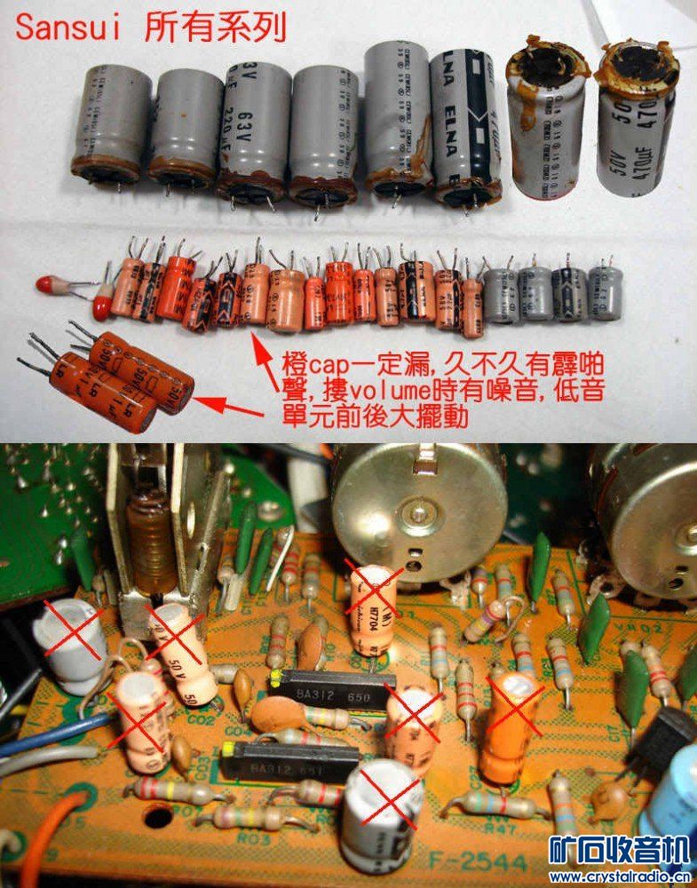

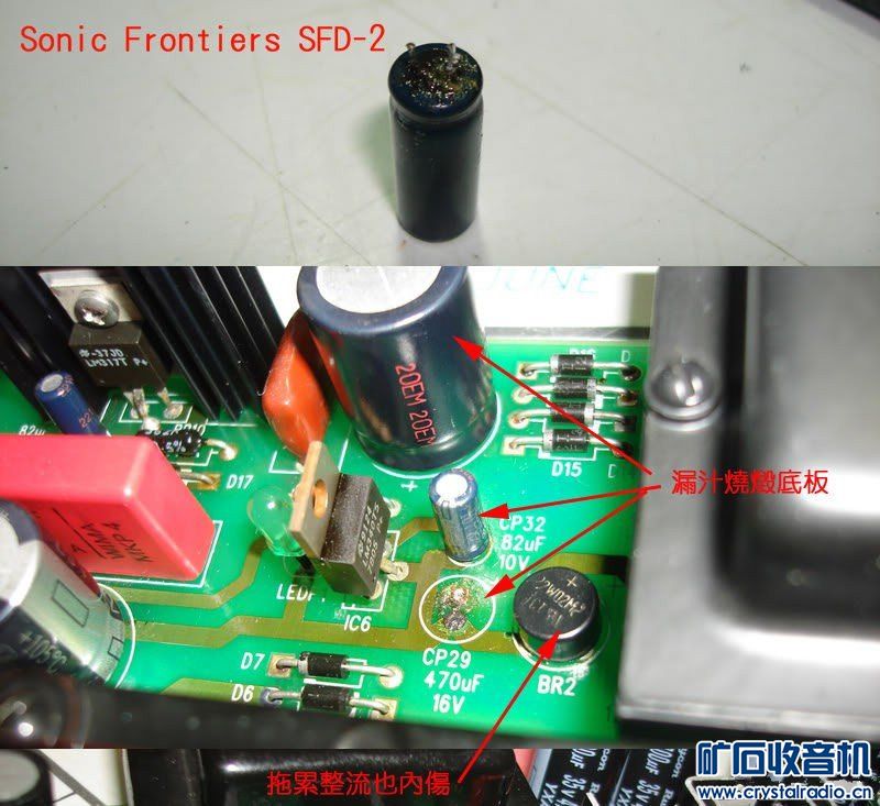

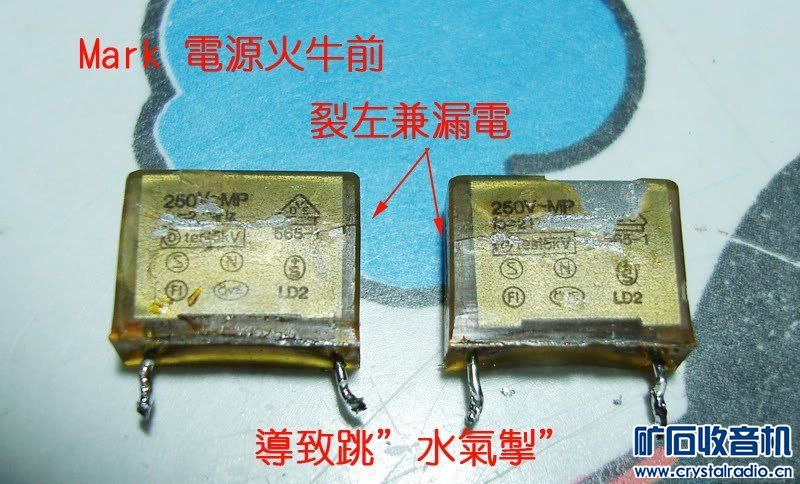

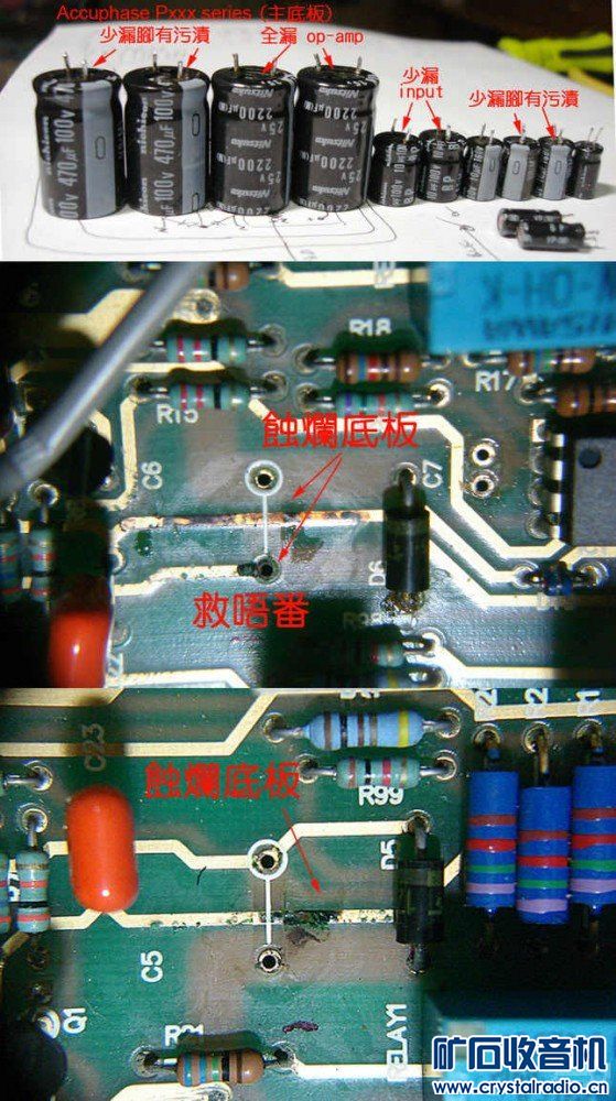

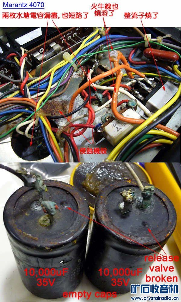

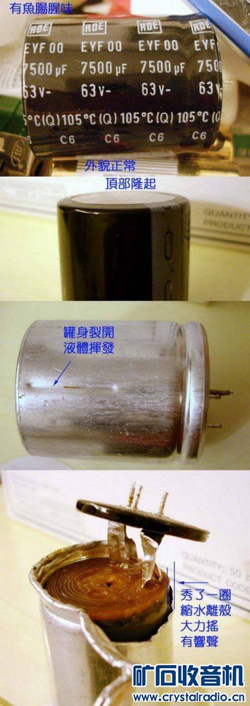

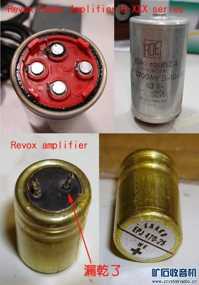

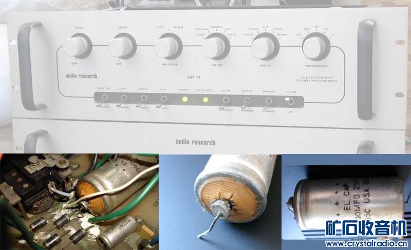

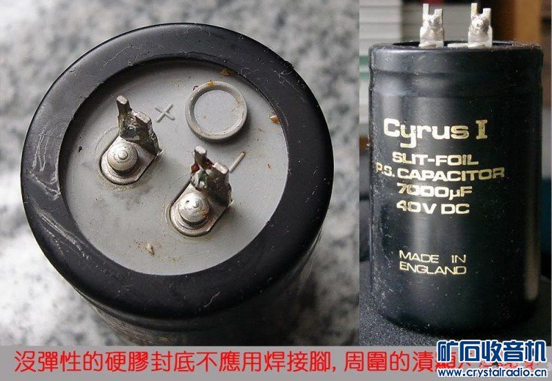

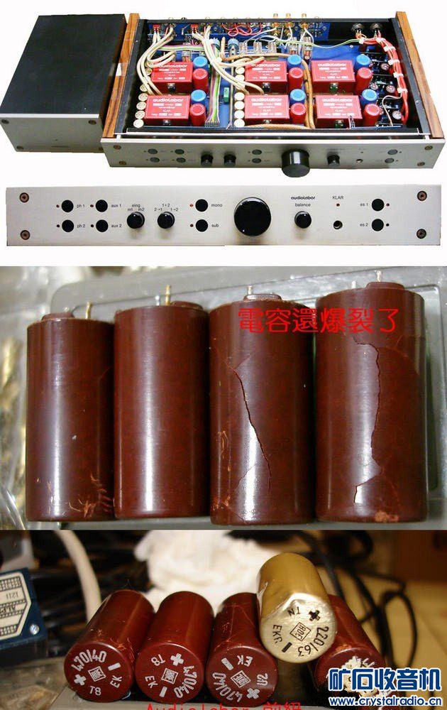

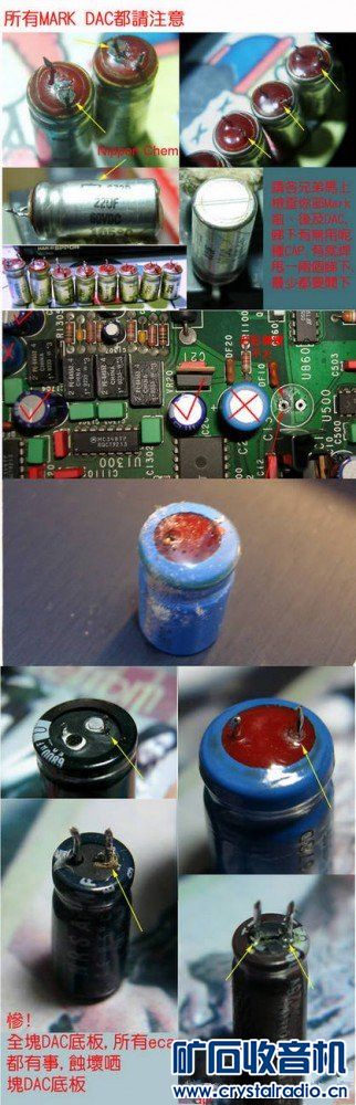

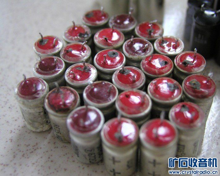

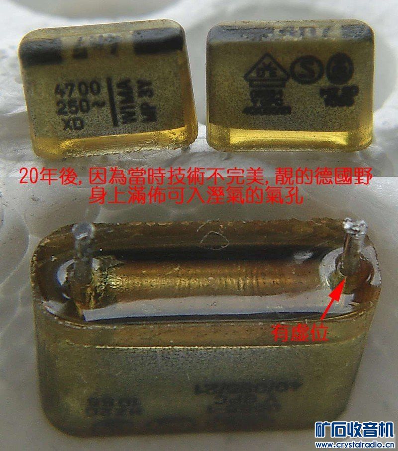

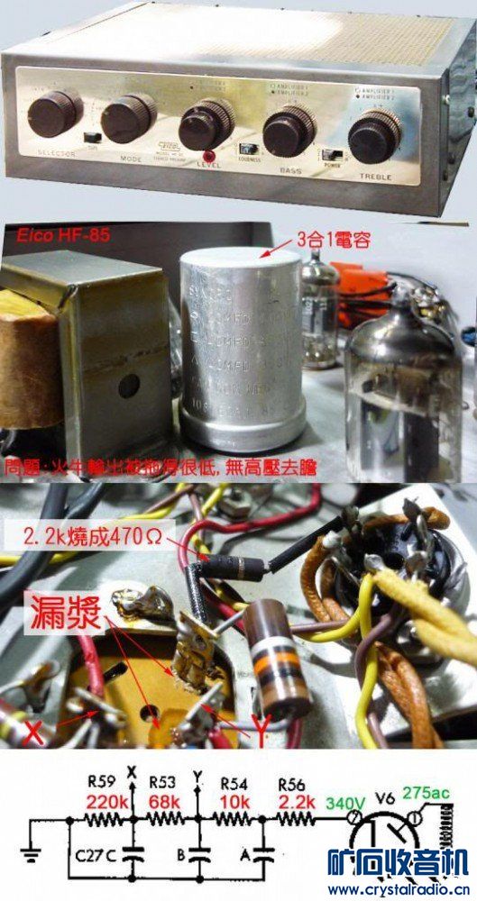

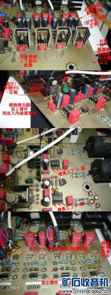

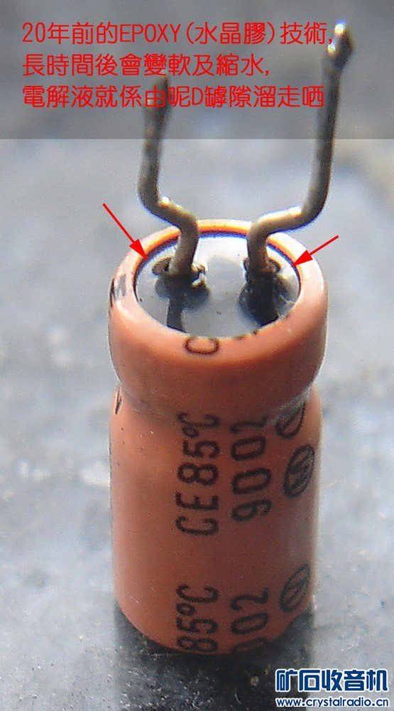

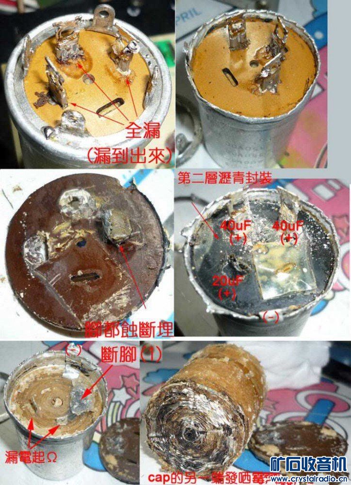

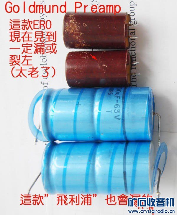

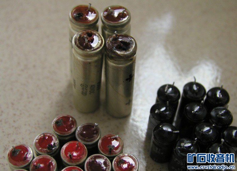

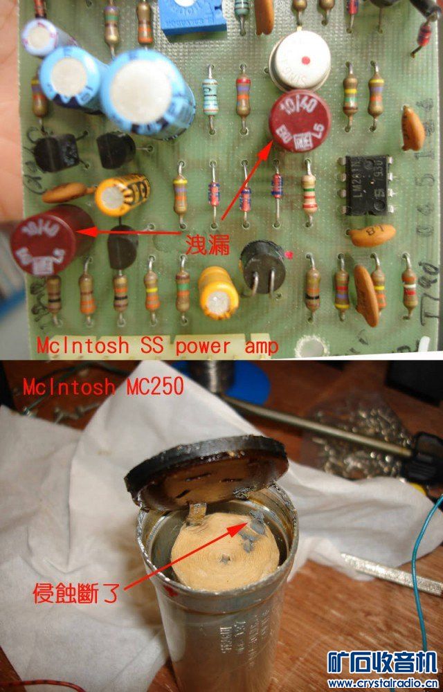

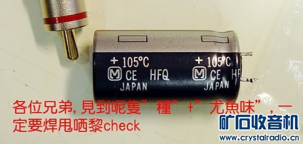

如果维修功放遇到一些奇怪的问题或者声音不对路,特别是一些老机器,不妨检查一下电解电容。图片是网上收集的,觉得是很有参考价值,所以就贴出来分享一下。
1.jpg 2.jpg 3.jpg 4.jpg 5.jpg 8.jpg 9.jpg 10.jpg 11.jpg 12.jpg 13.jpg 14.jpg 15.jpg 16.jpg 17.jpg 18.jpg 19.jpg 20.jpg 21.jpg 22.jpg 23.jpg 24.jpg 25.jpg 26.jpg 27.jpg 28.jpg 29.jpg

前些天朋友找我说热水器加热的时候乱响,温度显示闪动,忽冷忽热的,请帮忙看看。抽空去看估计和显示无关,问题在电脑板上或电源板上,拆开看了看,听到继电器抖动的声音,判定可能电源不稳,拆下来带回测试,电压12V正常,5V正常,后来带负载(电炉)12V立即下降,继电器抖动,5V拨动,测试25v1000uf容量基本消失,更换成32V1000vf,一切正常。

巴比特罗尼 发表于 2016-4-15 06:23
电解液往往已经渗透到线路板内,遇到潮湿气候就犯病!
嗯  很多二手的电器  长时间不用 放坏了 这也是其中原因之一  一通电就啪一声 玩完  呵呵

发表于 2016-4-15 12:36:40 | 显示全部楼层
学习了,这么多品牌的电容漏成这样子,好可怕。用ESR表在线测量,可以把这些外观看上去没有问题,但实际已经有问题的电容揪出来。
